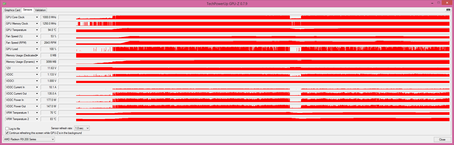

ЧЭ вылез в Metro Redux 2033 после 1 часа игры...
ЧЭ - это защита какая-то?
123.gif [ 32.39 КБ | Просмотров: 797 ]

sensor.amd у меня только 1 раз игра вылетела(метро лл).сразу запустил и всё ок.
