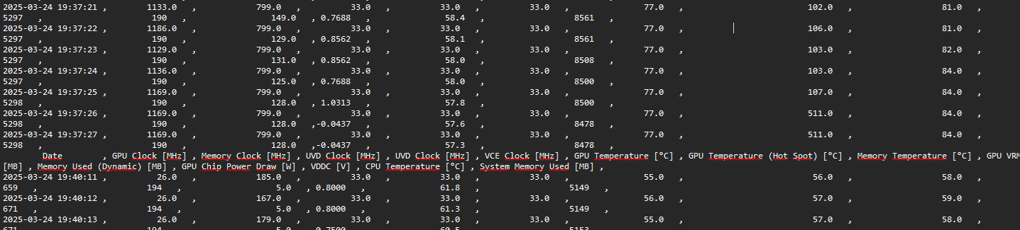

Карта Vega 56, Asrock реф турбина. 6-7 лет примерно. Была куплена новой, использовалась в домашнем ПК для игр, никакие настройки не менялись, карта не разбиралась, термоинтерфейсы и термопаста не менялась. Появилась проблема рандомным образом гаснет экран и турбина врубается на полную катушку, По GPU-Z хотспот в районе 100 - 107 градусов через 10 минут в игре, шумит умеренно температура ГПУ (не хотспота) около 75-80 градусов. Когда вырубается, показания хотспота резко повышаются до 500 градусов что как я подозреваю ошибка датчика. Кусок лога прикладываю. После перезагрузки опять стабильные температуры.
Вопрос один как лечить и поможет ли замена термопасты или проблема носит другой характер?

возможно перегрев мосфетов питания, либо выход из строя их части, всё таки 7 лет не менять это как в машине тысяч 30 масло не менять
Как-то это можно продиагностировать? И ещё момент проблема возникает рандомно только под нагрузкой и не сразу и у меня есть ощущение что только в некоторых сценариях (некоторые игры никогда не вылетают), но это не точно.

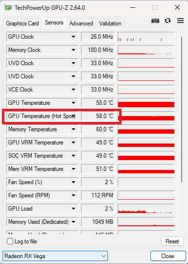

Выше лог GPU-Z, ниже окно самой программы и по странному стечению обстоятельств карта вылетает именно когда значение этого параметра начинает врать. Может это и не хот спот, но очевидно что этот показатель сигнализирует о проблеме.

Как это НЕТ? А что тогда в hwinfo показывалось под этим названием?

hwinfo также показывает
а родной мониторинг AMD Adrenalin нет.
вот и спрашивай у авторов этих программ (gpuz, hwinfo) что они имели ввиду
вот я и говорю, вопрос :D
ответ в вашем же и сообщении
Чёрные экраны амд это обычно система питания, диагностировать ? Так вы уже про диагностировали, раз под нагрузкой значит весомая вероятность либо выхода из строя мосфетов, либо отошедшая либо высохшая термопрокладка с мосфетов питания, если сухая и сыпится под замену, если заселиконило всё вокруг тоже под замену.
И да с разборкой аккуратно, если карта не разбиралась так долго, то при снятии радиатора подсохшая термопаста может запросто сделать отвал hbm памяти - хотя я точно не знаю что по заводу у вас стоит, если графитка, то она вроде долго живёт.
Я с такой проблемой жил много лет. Такое поведение возникает когда чип видяхи нагревается выше допустимой температуры, и видяха включает защитный режим в виде прекращения работы и экстренного охлаждения. У меня такая ситуация возникала когда в простое кулер видяхи останавливался, а при возникновении нагрузки из-за глюков БИОСА не стартовал обратно. Так что проверь вращается ли кулер видяхи вообще при старте игрушки.
