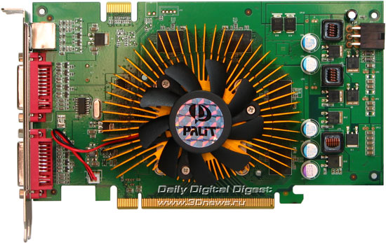

Вопрос по охлаждению:
являются ли кулеры на этих видеокартах более эффективными, чем референсные ?

Palit GeForce 8600GTS
Увеличить 1
Увеличить 2
и если является, что брать Asus или Foxconn ?
Palit что-то не хочется :oops:

у палита кулер лучше референса. насчет остальных не знаю.
