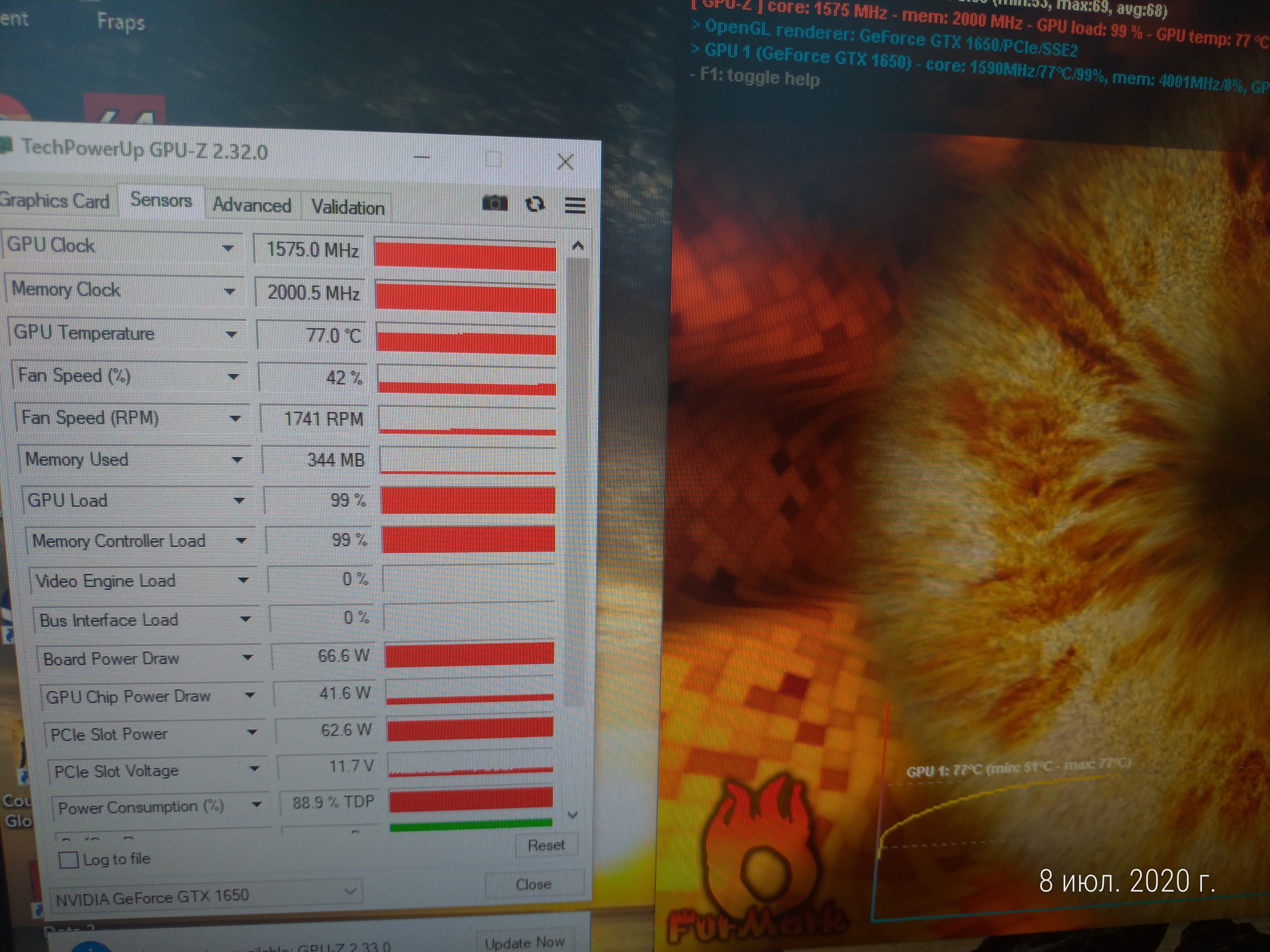

Вопрос в следующем, 2 дня назад приобрел ПК, с видеокартой Asus GTX 1650 ОС dual, комп собирали с ситилинк (на всяк случай)
Вчера при игре на максималках в КСго прочекал температуру, и вышла максимальная температура в 79 градусов.
Я честно говоря немного в замешательстве. Это ведь многовато. В чем может быть причина?
Входные данные: температура в комнате +33, стенка корпуса открыта, видеокарта установлена снизу в корпусе, корпусных вентиляторов пока нет.

P_20200708_174112.jpg [ 5.86 МБ | Просмотров: 864 ]
James_on писал(а):
. ТАк и будет держать в пределах этих значений. Скорость вертушек, кстати, какая в нагрузке?
40% работа вентиляторов при температуре 78. Это норм? Вертятся оба вроде.

Зачем карту бубликом мучаешь? Он дает запредельную нагрузку, которую не даст ни одна игра
Обороты кулера можно самому регулировать в афтербернере

larkess в FurMark меня вообще никогда показатели особо не интересовали. Ты для игр взял карту? Вот там и проверяй. Оттуда уже можно исходить.

Ну собственно тут все сказано
https://overclockers.ru/lab/show/98467/ ... -1650-dual
СО просто мусор. 1400 оборотов в простое, то что там пишется что это тихо явно брехня. 1400 не может быть тихо. Тихо это 600-800, около 1000 уже слышно отчётливо, а 1400 это уше приличный шум.
В нагрузке более 1700 оборотов и 75 градусов. :applause:
