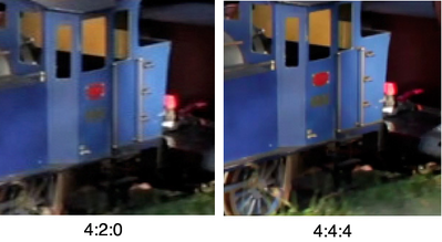

tretiko писал(а):
Но в играх меня вполне устраивает и 4к(60Hz) с 4:2:0
Ну не знаю. Первое что бросилось в глаза - тонкие элементы (типа травы, веток) - смотрятся отвратно, та же трава в фарике 4 приобретает какой-то грязный оттенок (из-за смешивания зеленого и черного), да и размыто как-то все. Мне даже показалось, что приятнее играть в DSR 4X на FullHD-панели чем в 4К с 4:2:0.
Попробуй поиграть при 30Гц и ты будешь поражен четкостью и сочностью картинки (пусть и не особо плавно). можно включить всинк и играть при 30Гц, но появлятся проблема инпут-лага, которая решаема.
Добавлено спустя 4 минуты 12 секунд:
tretiko писал(а):
А вот проблемы с sli у меня указывает не на tv а на саму sli я описал в предыдущим сообщении как я их устраняю....
Да, но это муки. Я тогда не стал искать пути решений - телек меня категорически не устроил. Советую и тебе все-же избавится от него (пусть даже с уценкой) и взять 40UF670 :ok:
Со SLI есть еще один неприятный - задержка рендеринга AFR (похожа на инпут-лаг) при невысоких фпс. На одночипе таких проблем нет, а на SLI при фпс ниже 50 управление начинает плавать.
Наглядно на скрине:
420vs444.png [ 352.77 КБ | Просмотров: 1808 ]

Да возможно ты и прав если всматриваться но играть на full Hd надо с большого расстояния чем 4к или с меньшей диагональю с того расстояния с которого я играю на 40дюймах Full hd будет мягко говоря не оч, а если ещё включить его на матрице с 4к то интерполяция совсем убьет картинку), а вот насчёт размытости в режиме 4к не замечал в любом случае картинка соответствует 4к хоть и с субдискретизацией 4:2:0 просто потеряю в цветовых отенках(Человеческое зрение кстати больше чувствительно к перепадам яркости чем к цветам). Я так понимаю 4:4:4 соответствует RGB, но мне не критично я фотомонтажом не занимаюсь.
