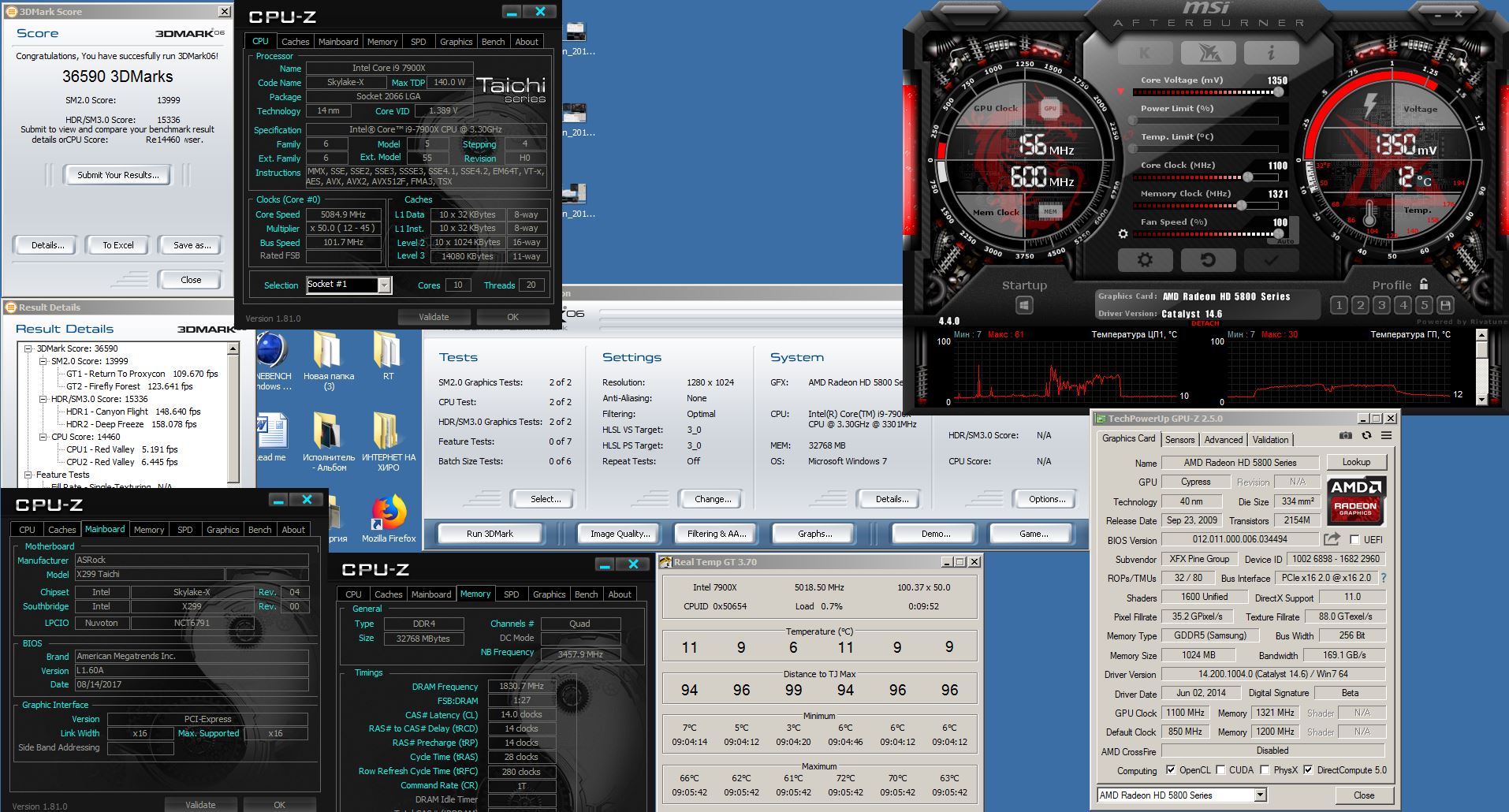

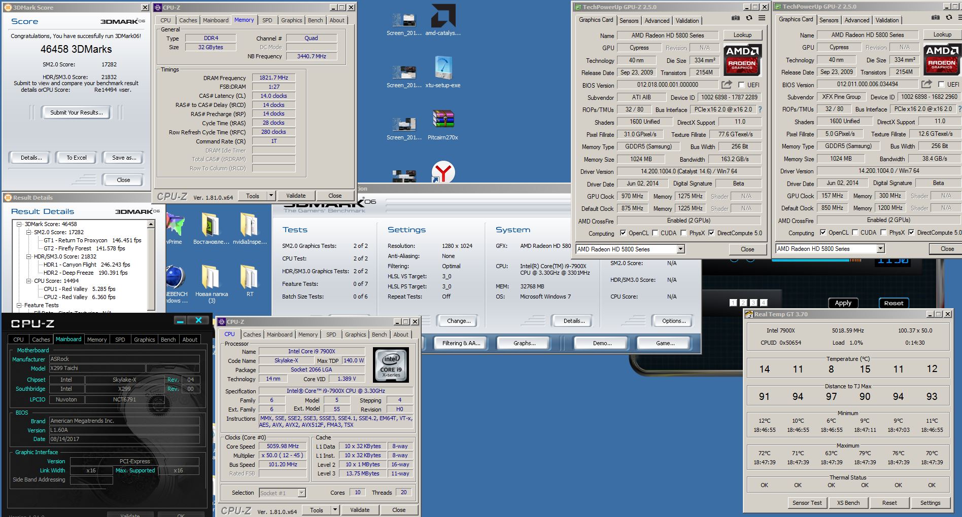

Пришла зима, пора бенчить :hi: Многоуважаемые Оверы, есть видяшкинс:
Левый скрин GPU Z
image_id_1964126.jpeg [ 390.43 КБ | Просмотров: 2811 ]
. Есть идеи как заставить эту гадину регулировать напругу? БИОС может кто пробовал конкретный? Зашивание БИОС_а от видяхи(скрин справа) что может регулировать напругу не помогло, она не поменялась вообще.
Очень обидно, ибо на карте установлен фулкавер, а толку от него ноль :crazy: Другая видяха с ацелерой экстрим, повышает напругу до 1.35 и вуаля 1100Мгц
на холодном воздухе
image_id_1964021.jpeg [ 397.83 КБ | Просмотров: 2808 ]
