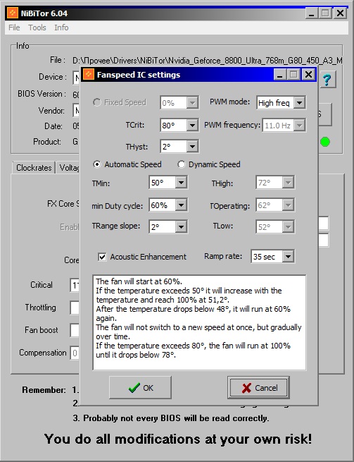

А кто нибудь может выложить модифицированный биос с увеличенной частотой вращения турбины ASUS 8800GTX , если что у меня сейчас зашит родной 60.80.08.00.37, ну или ткнуть на понятную инструкцию как это сделать самому, просто было где то на ПС именно про 8800ПЕЧ с картинками даже, но сейчас найти не удалось... :-( :-(
Цитата:
Пытаюсь реанимировать трупик, после пары дней стабильности системы-начал улетать в перезагрузку драйвера даже во флеше. Не могу понять, что с ней такое? Два года назад была стабильна, потом стояла в простое....
Скальпировать и менять термопасту, потом греть с флюсом...но опять же не надолго всё это если турбину не раскрутить... :-(
Регистрация: 31.01.2012
Откуда: UA
Ромчик25,
Как-то давно Ультру юзал с таким профилем:
8800U.jpg [ 109.15 КБ | Просмотров: 1598 ]
Регистрация: 16.04.2006
geka3250 Спасибо, биос поправил, но вот засада комбустер разогревает карту до 102 градуса за считанные минуты, вентиль на 100%...чип у меня скальпирован термопаста сменена... :-( :-(
