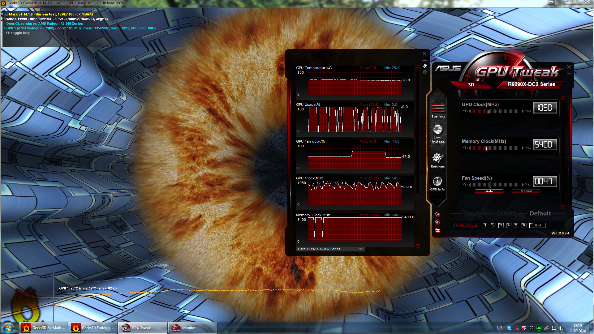

Заинтриговали. Установил FurMark, запустил. Настройки карты не трогал. Температура в среднем держалась на уровне 80 градусов. Ну 80 вроде нормально ? В играх то тишина, будто её и нет.
Чуток побаловался конечно - прибавил скорость вентиляторов, затем обратно авто режим врубил. Температура естественно спадать начала. Просто не уверен, стоит оно того, чтобы ускорять кулеры ради этих градусов, чтоб карточка жужать начинала, если и при дефолтных конфигах всё вроде тип топ ?
Или 80 всё же плохо ? :-)
1.jpg [ 756.71 КБ | Просмотров: 892 ]

Для современных топовых карт - это нормально - даже отлично. Учитывая, что нагрузку Furmark ни одно приложение не дает в сущности... он ведь все компоненты до предела доводит. В играх ситуация иная.
Да даже 91-92 градуса - не страшно, т.к. компоненты рассчитаны на такую температурную нагрузку, да и не в ней дело, по большому счету. Проблемы начинаются тогда, когда чип делает резкие скачки типа с 40 до 90 (при снятом или плохо прилегающем СО, например). А когда идет равномерный нагрев до условно рабочей температуры, то это нормально.

сброс частот идет ...поэтому и 80 держится

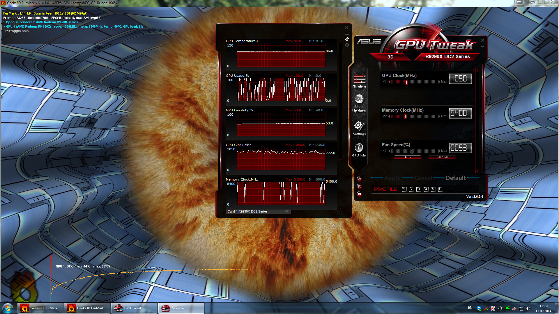

А ты сглажку отключи и увидишь совсем другие цифры ;)

Отключил сглаживание - 86 градусов. :D
Не знаю почему так. :-)

и частота 772 МГЦ

Я нифига не понял. Почему частота ниже стала и температура повысилась. Это из-за большего количества фреймов ?
в вашем вопросе, есть и ответ)

Потому что вы зря радуетесь 80 градусам -она достигается потерей производительности ( в следствии перегрева)
Ибо видимо у вас в биосе или в Дровах стоит макс. температура 80 или 85 -после достижения которой происходит сброс частот ГПУ.
Добавлено спустя 2 минуты 6 секунд:
Как и товарищ который купил новый корпус и говорит по 80 градусов ) Это понятно что на глаз потери производительности не видно ( ибо чипа на 700-800 ) пока хватает на все
А вот в будущем это даст о себе знать. Посему охлад надо либо менять. Либо брать ТРИ-Х либо ВАПОР.
