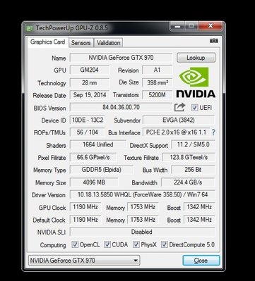

Всем привет, аналогичная проблема с двумя 970 evga, в настройках панели управления nvidia нельзя активировать режим sli. Материнская плата GA-X58A-UD3R (rev. 2.0) сли поддерживает, в комплекте шел мост.
Прошу делиться любыми соображениями, т.к. все уже перепробовал. Карты отдельно работают нормально, гонял обе под нагрузкой.
Сли мост менял, пробовал два разных :bandhead:

Tabletko
Карты втыкал в 1 и 3 слоты (от процессора)?
В AIDA 64 есть такое (мало ли что):

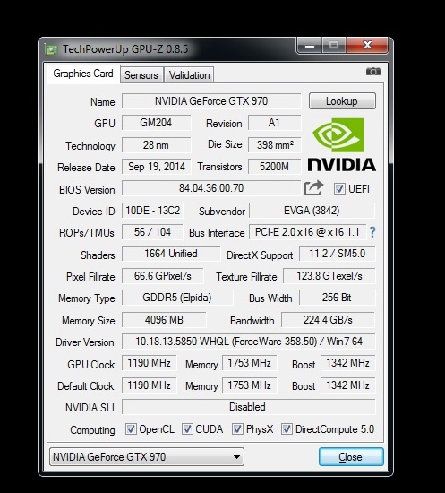

Карты в 1 и 3 слотах. Аида показывает тоже самое, что у тебя
Пока накопал только то, что любая карта из двух во втором слоте 16х (в третьем от проца) работает в режиме PCI Express x16 v1.1, а в первом всегда в PCI Express x16 v.2.0
Скрины GPU-Z прилагаю:

Регистрация: 02.12.2006
Tabletko
-на вопросик пробовал нажимать, тот что справа от "x16.1.1" в GPU-Z?
Или мостик, или драйвер, ну еще BIOS обновить на матери (на всякий случай).
У меня SLI заработал с мостиком от Crossfire (со слепу надел на карты), правда вылетал в синьку в играх.
Последний раз редактировалось MIKL H 21.10.2015 21:00, всего редактировалось 1 раз.
Регистрация: 21.10.2015
Или мостик, или драйвер, ну еще BIOS обновить на матери (на всякий случай).[/quote]
На вопрос именно нажимал, запускается тест, который и показывает 1.1
Дрова 10 раз переставлял, БИОС последний для моей матери. Видимо не судьба запустить на ней сли :rip:
В самом биосе нет никаких настроек по PCI-E
Tabletko
- может в этом дело, то есть с матерью?
Если переставить видео в другой PCI-e, тот что ниже?
Я бы написал на англоязычный форум Gigabyte (на нашем не ответят).
