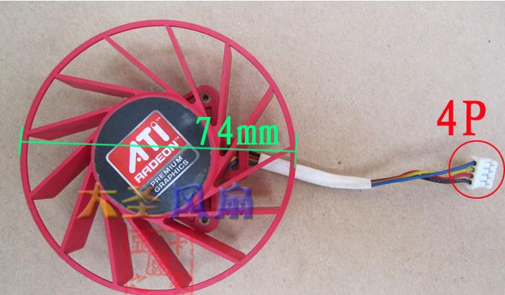

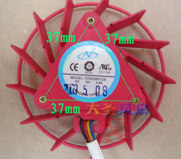

вот какого зверя откопал!!
пишут тоже для 5850
https://aliexpress.ru/item/400105296347 ... web201603_
площадь лопастей поболее и думаю производительность больше
только конструкция не вызывает доверия
ты толщиной поинтересуйся. :facepalm:

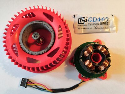

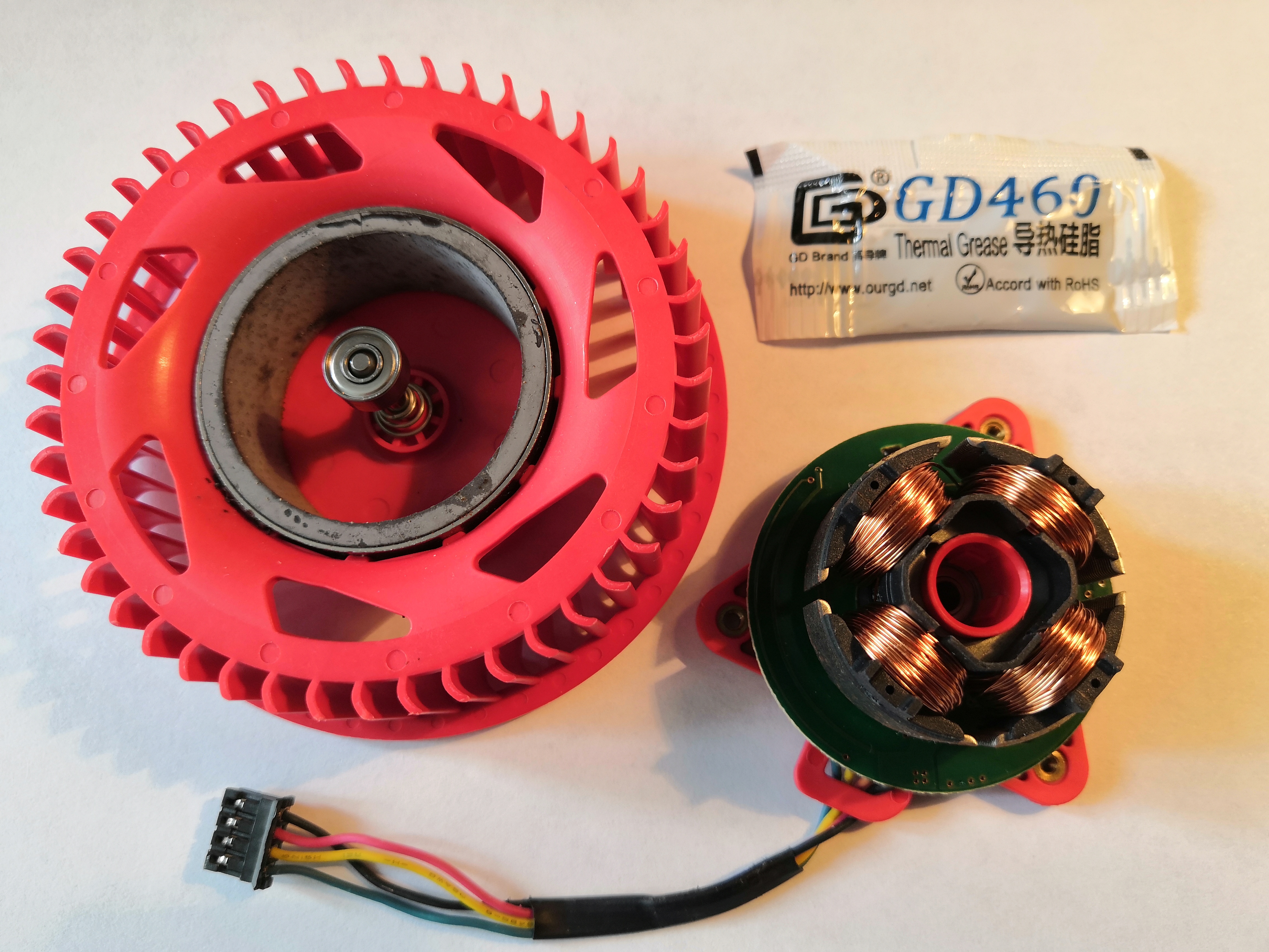

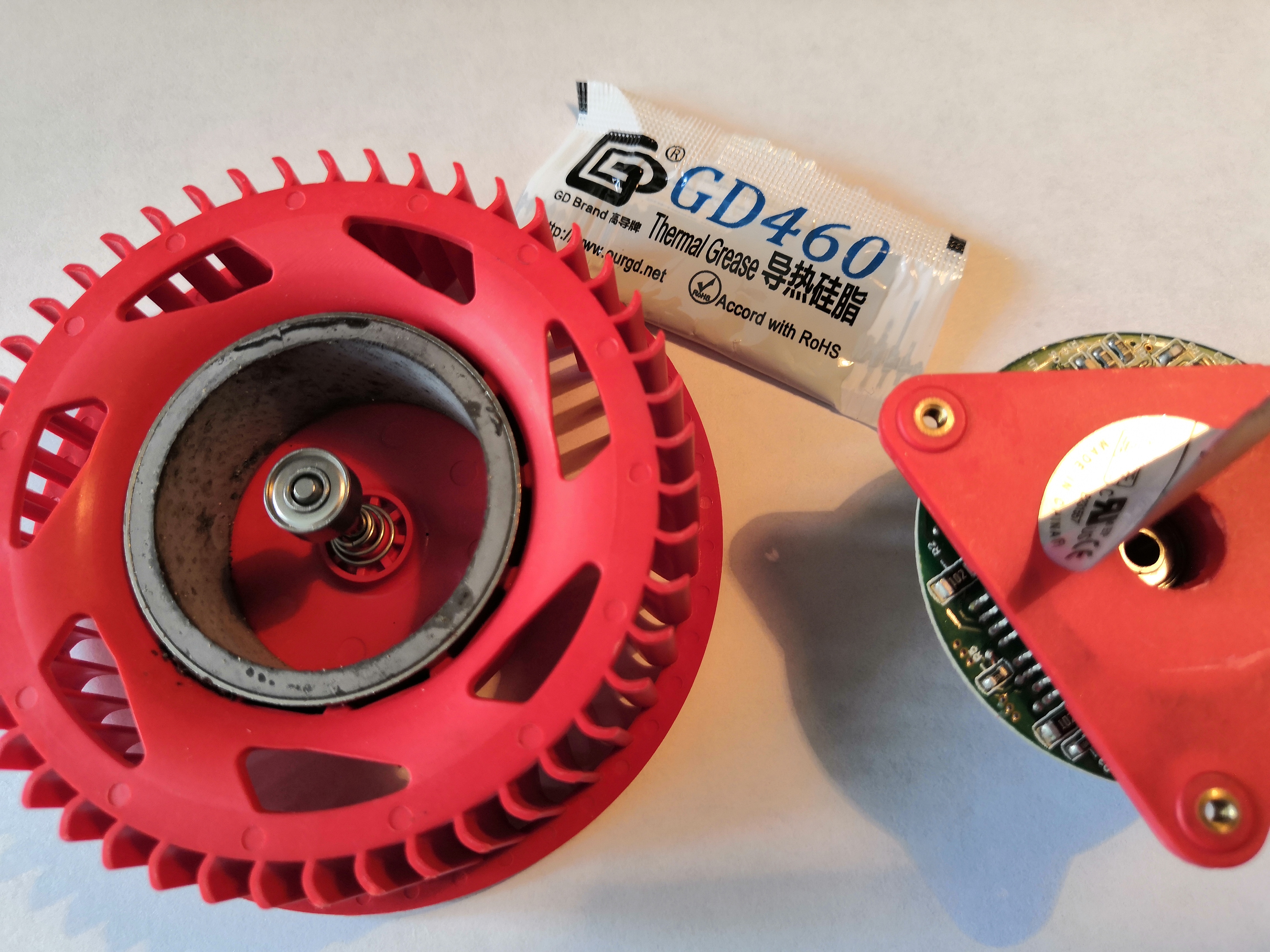

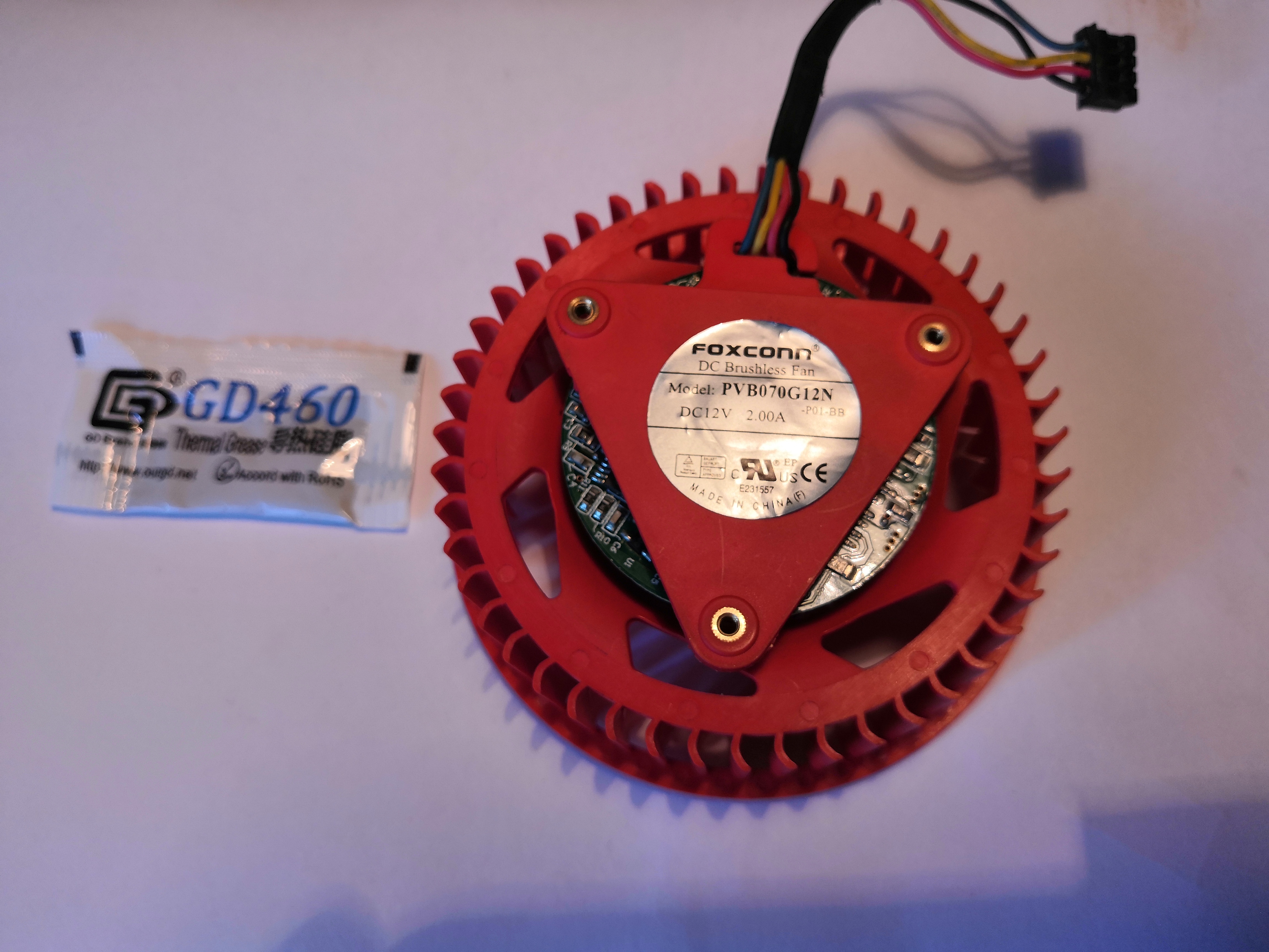

пока жду резину решил разобрать-посмотреть-доработать
PVB070G12N P01-BB
потребление тока (мои измерения) 8в-1,2а 12в-1,4а
подключил в руках-турбина с ревом пошла на взлет!! обороты-жуть
сначала разборка
подшипник шариковый 2 шт рукой люфт не чувствуется
размер диаметр 8мм на 3 мм (ось)
высота(толщина) 4 мм
как всегда захотелось доработать улучшить

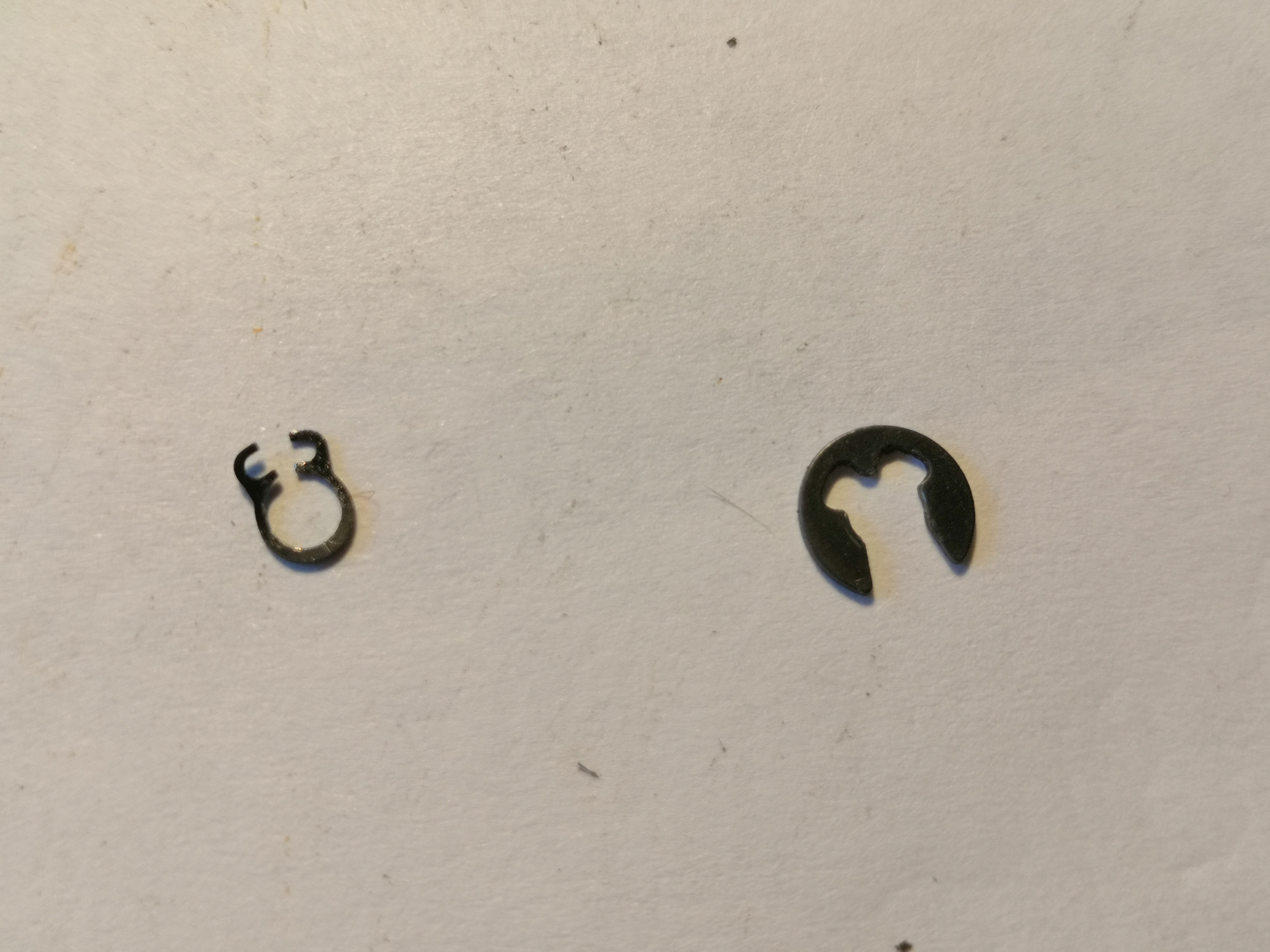

1-поставил тонкие медные шайбы снизу и сверху (под прижимную пружину и под клипсу)
2-смазал мс-20,когда протекло-циатим (без фанатизма)
3-старую клипсу (слева на фото)-долой,фигня это-ваше благородие
ставим немецкую-das ist fantastisch!
клипса слева было справа стало.jpg [ 3.55 МБ | Просмотров: 3245 ]
5.jpg [ 7.21 МБ | Просмотров: 3245 ]
3.jpg [ 3.88 МБ | Просмотров: 3245 ]
2.jpg [ 6.99 МБ | Просмотров: 3245 ]
1.jpg [ 6.7 МБ | Просмотров: 3245 ]
Регистрация: 05.07.2010
ой,чтой то не спокойно мне насчет тока
разобрал карту, достал старую турбинку ,замерил ток
12в-0.65 а
новая
12в-1.4 а-почти в 3 раза!!
походил пару дней,подумал,решил не рисковать и заказал другую
https://aliexpress.ru/item/32569692694. ... 1594284038
пишут подшипники,китаец подтвердил
ток 0,94а в описании
пока смазал ,почистил, терморезинку заменил
жду
КТО ПОДСКАЖЕТ РАЗВОДКА КОЛОДКИ ТАКАЯ ЖЕ КАК У МЕНЯ? (ЦВЕТА НЕ ТЕ)

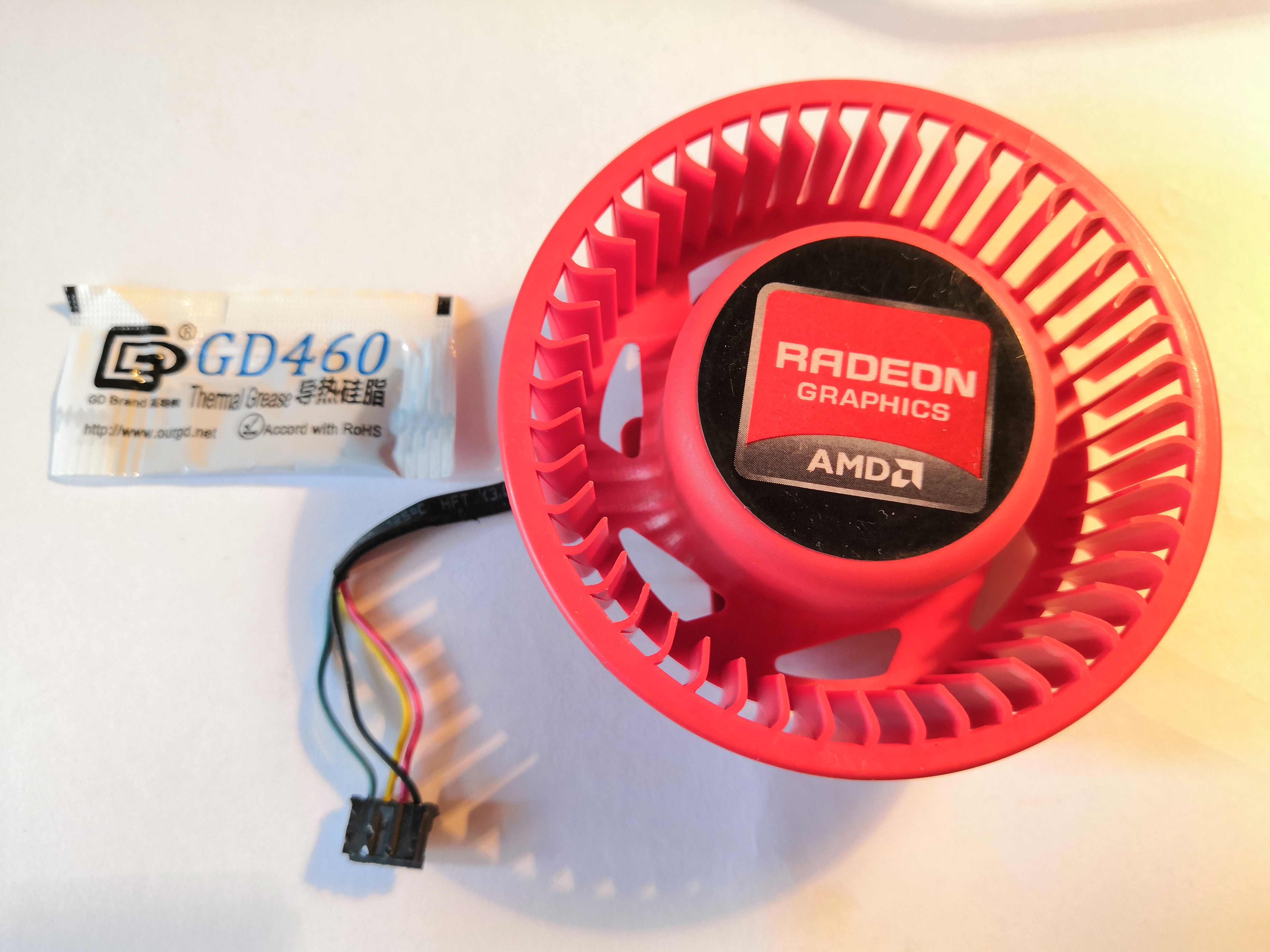

заказал здесь
получил
промазал смазкой
заменил терморезинку
2 шарикоподшипника
в комплекте термопаста на 1 раз
разводка питания стандартная
поменял
обороты упали на 300
температура примерно на 5
ток 06 08 А
работает тихо
проблема решена
всем спасибо за советы
