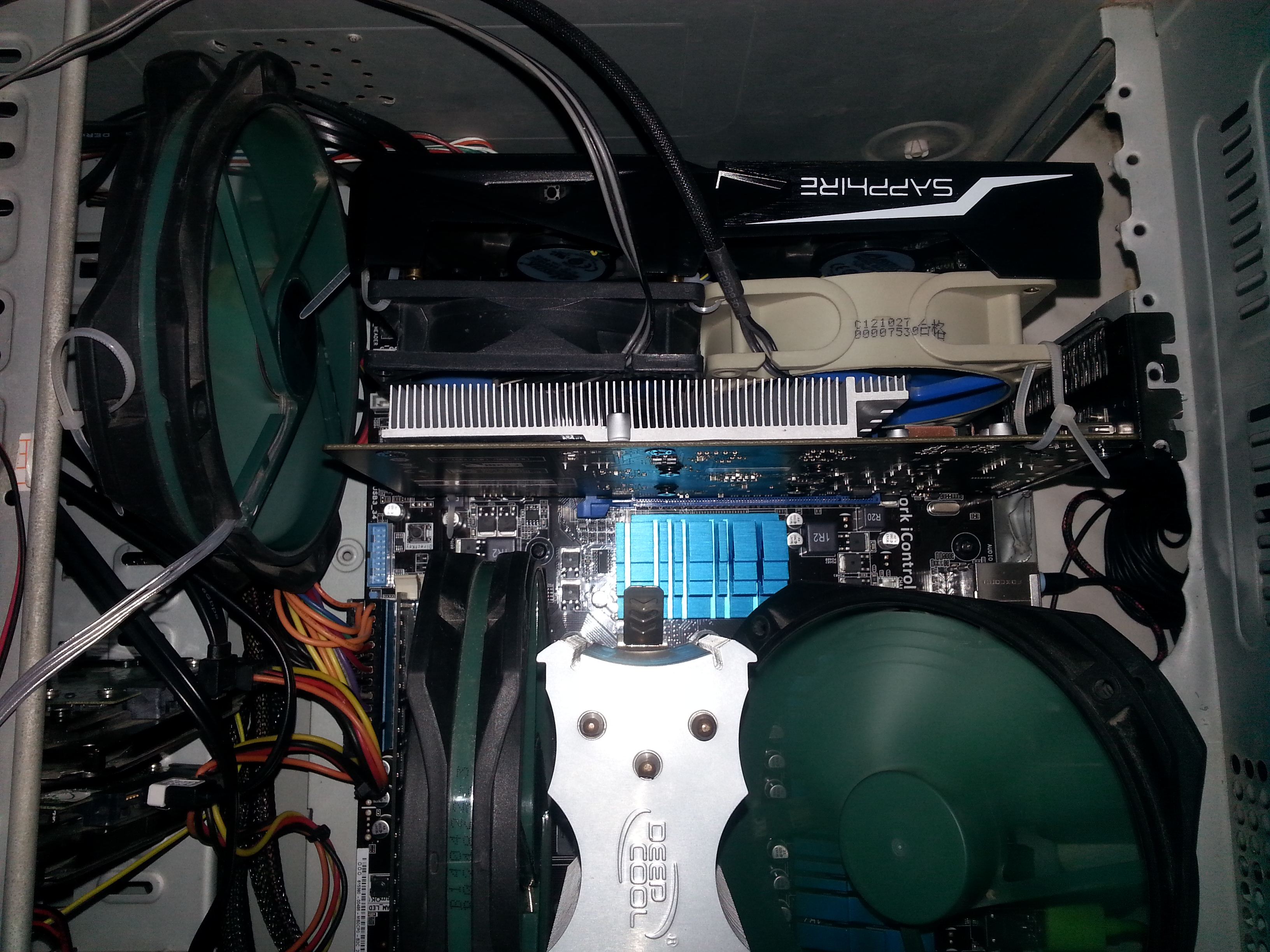

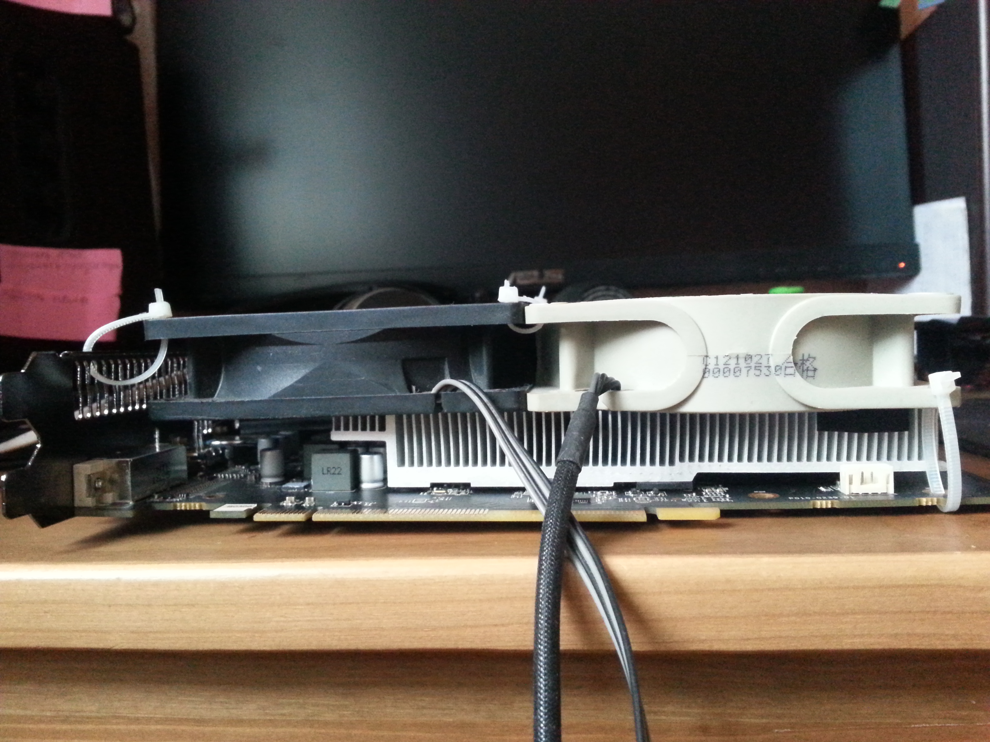

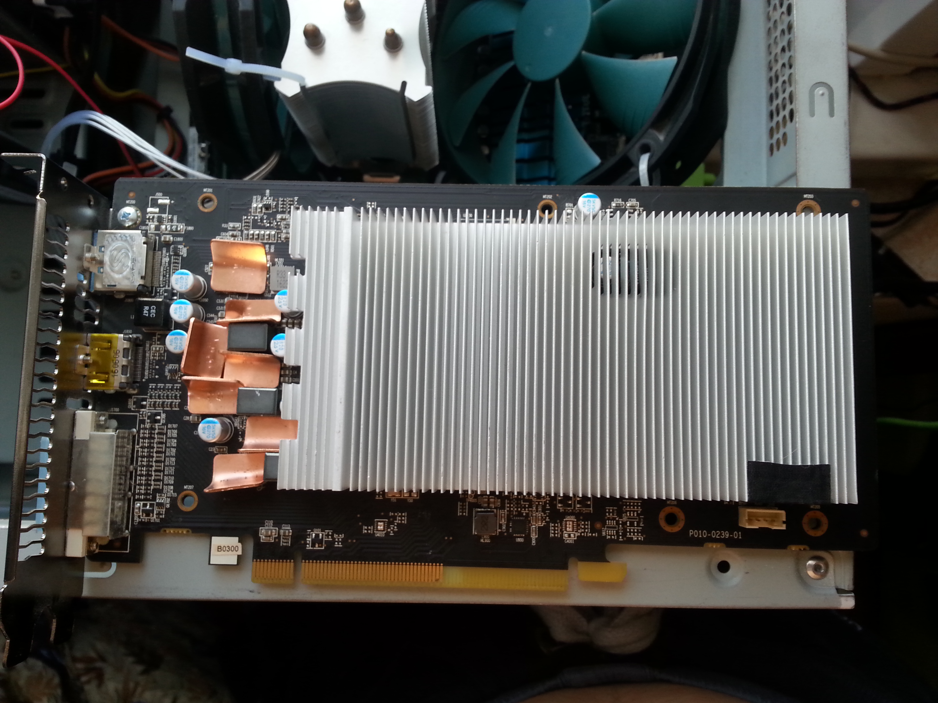

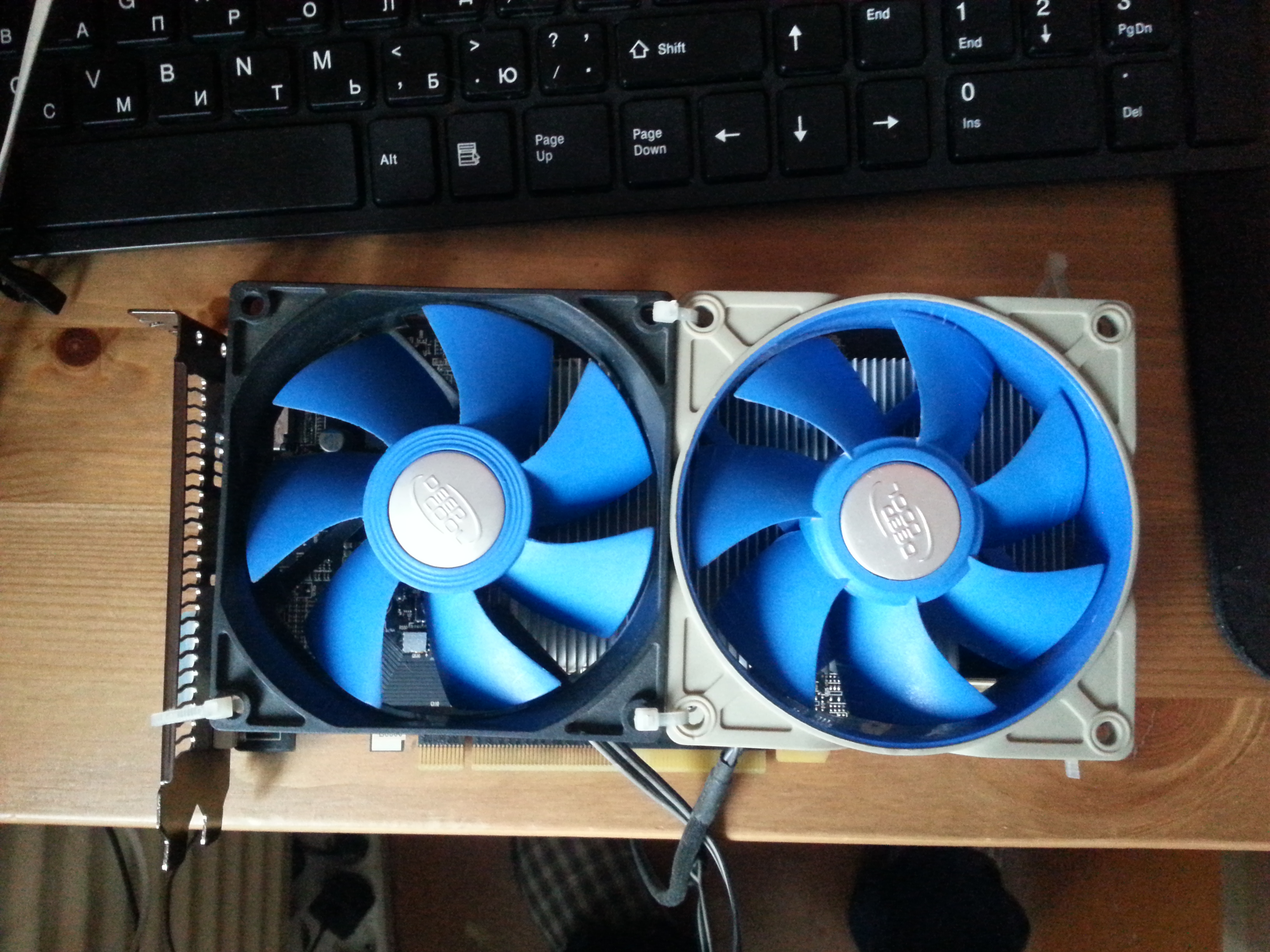

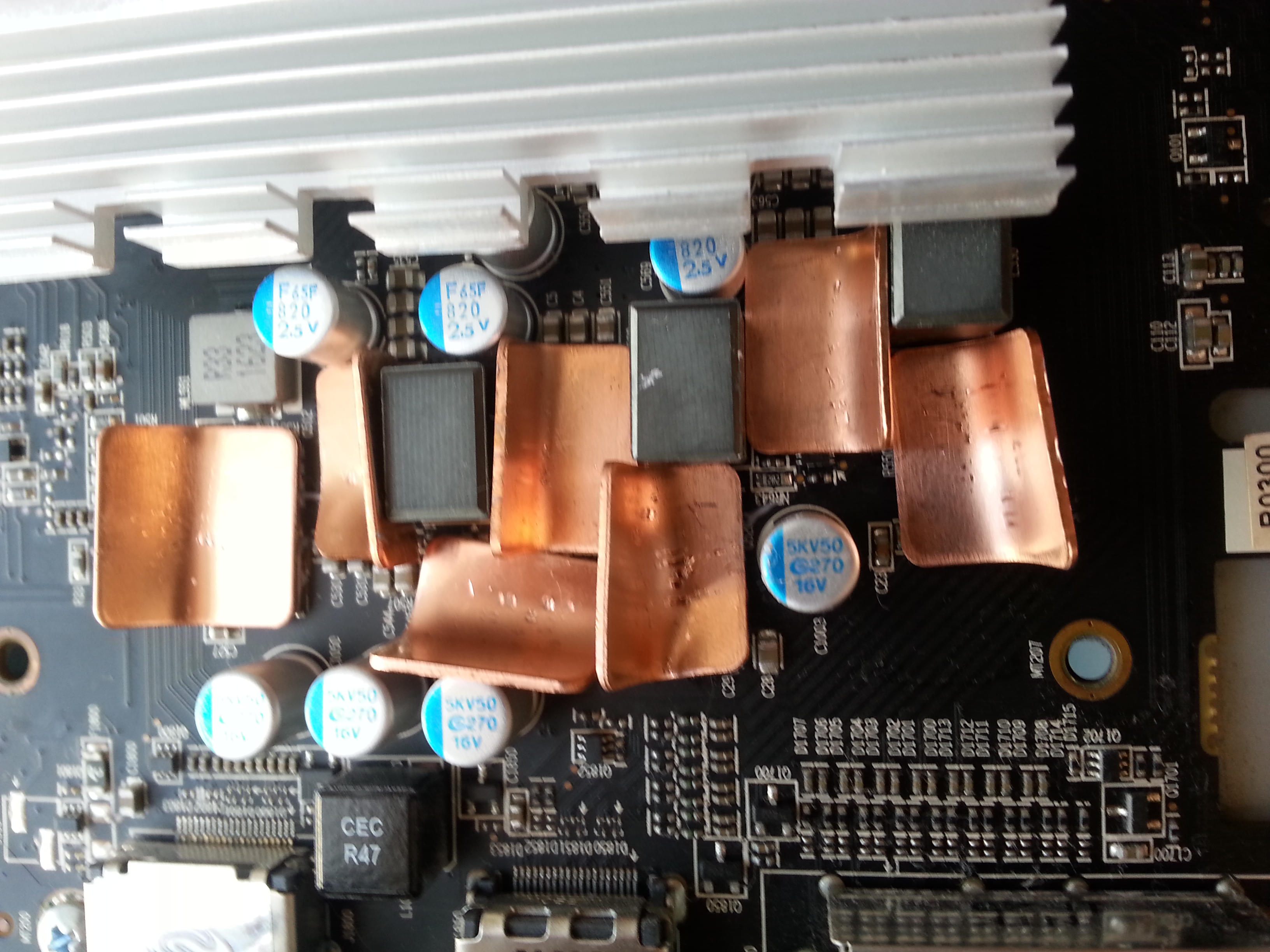

Начал чудить с охлаждением, поставил два deepcool UF80 вместо стандартного кожуха, теперь не больше 65 градусов, вместо 70C. Также сделал из медных пластин мини охлаждение, только два из них постоянно отваливаются(в середине фото, нижние два), потому что цепляются за двухсторонний скотч лишь к одному мофсету :bandhead: по разному клеил, все равно падают, остальные крепятся также, но с самими мосфетами контактируют через термопасту MX4. Есть идеи как прикрепить надежно всё? Чтобы два отпадающих больше не падали, но и снять можно было бы при случае - гарантию терять не хочется.
фотки

DoRiFTo102 уберите этот колхоз! Получите КЗ в цепях питания с дырами в мосфетах и РСВ.

каким образом? Медные пластины не контактируют ни с чем, кроме мосфетов :-) или вы хотите сказать что двухсторонний скотч проводит ток как металл? Эти пластины уже неделю на мосфетах и ни с чем без скотча не соприкасаются. Я же не совсем идиот ;)
Новая ветвь колхоза и мину 2-3 градуса в среднем
колхознашевсё

DoRiFTo102 писал(а):
каким образом?
Простите, что вклиниваюсь =) Но до выгорания платы осталось ХХ часов (менее 99) =) Поверьте опыту златоруких, нельзя даже допустить варианта КЗ. Делайте цельную пластину и на болты её прикручивайте. А это - заявка на убийство карты. Без обид =)

DoRiFTo102 Старый радиатор, болгарка, чуть чуть усердия и будет очень таки красивый колхозинг)

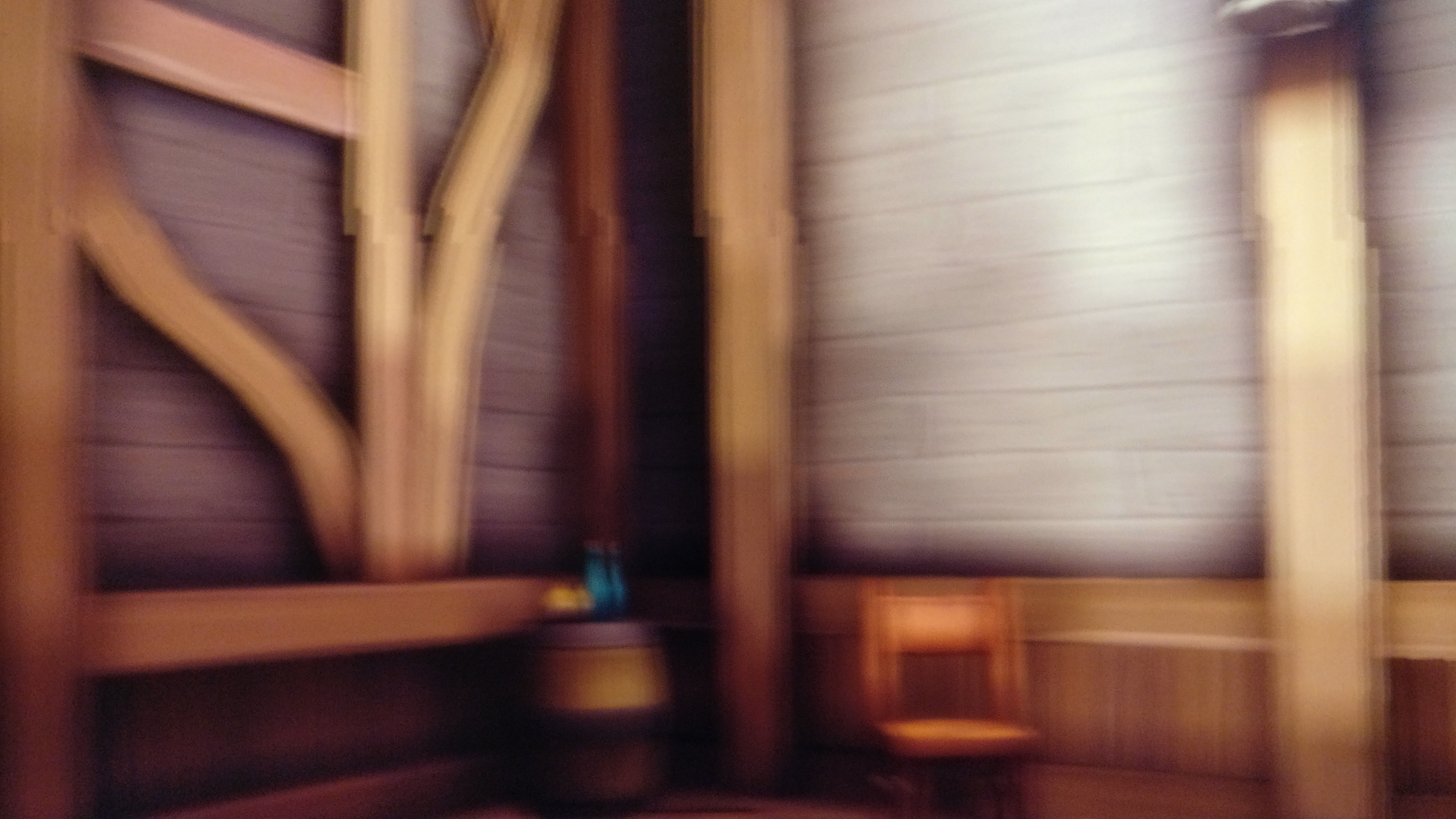

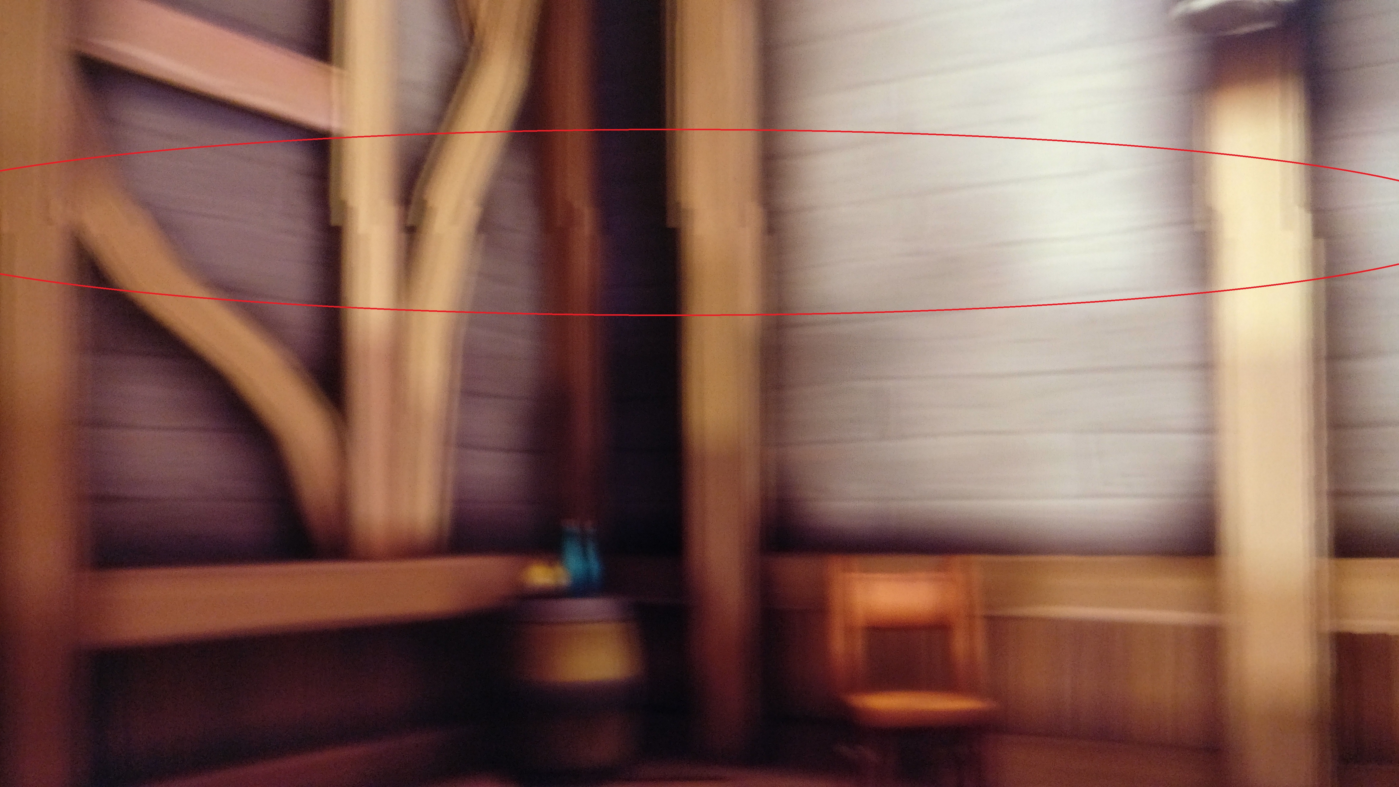

Народ, а у всех в WoT картинка плавная? Нет таких горизонтальных полос на экране, будто смаз картинки.
и еще, как с ВК вывести изображение на монитор шнурком DVI - HDMI? подключаю, изображения нет, HDMI-HDMI все норм.

DoRiFTo102Ахаха это уде фанатизм какой-то) Есть термоклей и термопрокладки, если хотите более качественное сопряжение делать, то наддо чем то прижимать, а не приклеивать.MaxvAll прав в том плане , что лучше закрепить одной сплошной пластиной и на болты, мне тоже кажется так будет надежней)

Sultan_SPb Попробуйте включить в игре вертикальную синхронизацию, может поможет) у меня если в игре выше 60фпс , то тоже разъежается экран , это связано с тем , что монитор не поспевает за видяхой, в кратсе , это как я понимаю)

Hellboy02 моник у меня 60, разогнан до 75. может в этом причина?
попробую выставить на 60 и погамать.
и это походу не только в WoT:
фото
IMG_20161113_214143.jpg [ 2.6 МБ | Просмотров: 1649 ]
IMG_20161113_214143.jpg [ 2.48 МБ | Просмотров: 1649 ]
Регистрация: 24.06.2016
Sultan_SPb писал(а):
Народ, а у всех в WoT картинка плавная? Нет таких горизонтальных полос на экране, будто смаз картинки. Не могу объяснить, фото не передает этого, но все же выложу:
фото
слева за танком. это видно при движении, или при обзоре.
