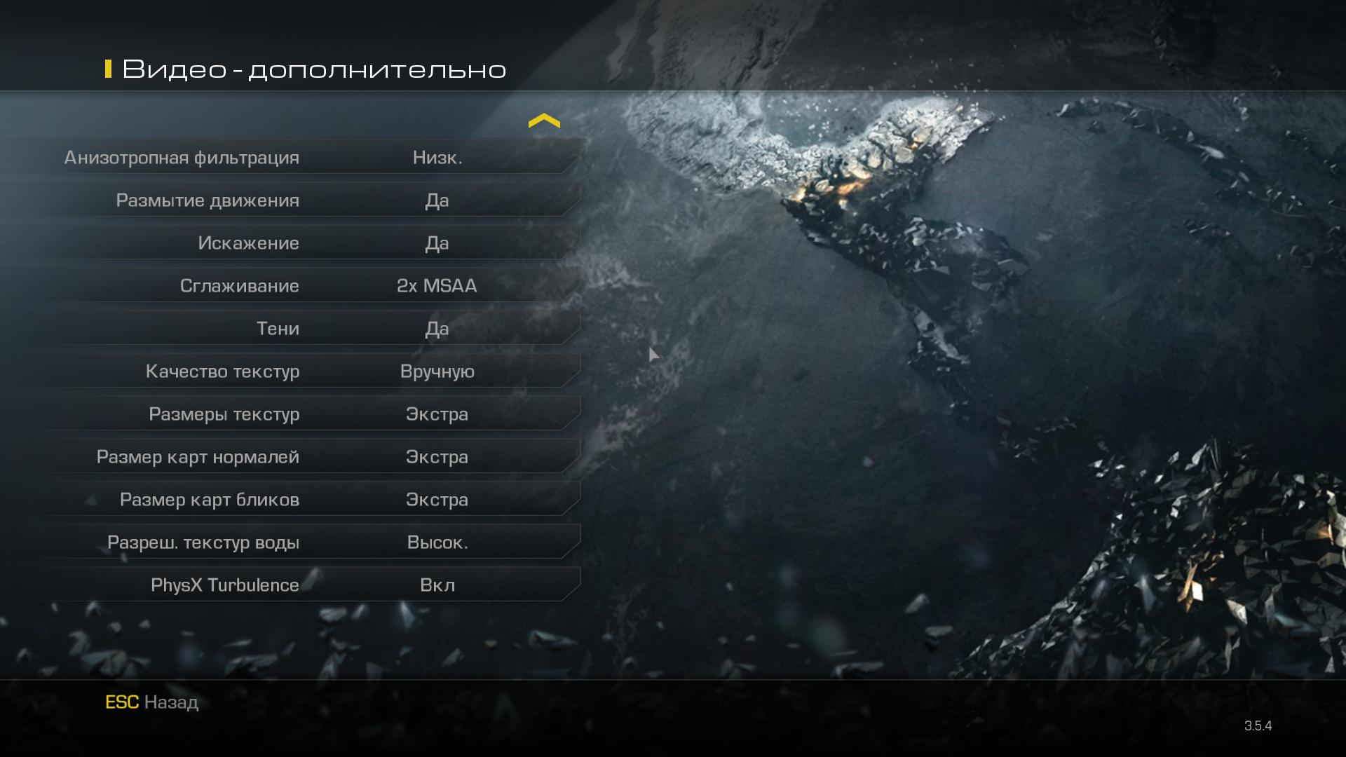

Господа владельцы карт AMD, а кто сможет проверить, работает ли у вас симуляция шерсти (Dynamic Fur в настройках) в Call of Duty: Ghosts ?
Должна, ибо через DirectCompute работает, но хотелось бы уточнить.
Заранее спасибо :)

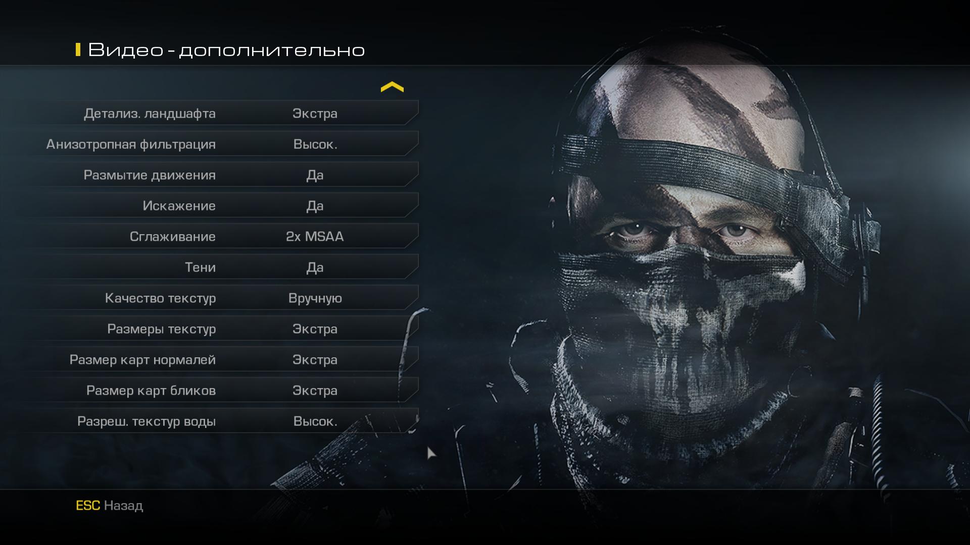

Zogrim
Я вот непойму, у меня в Call of Duty: Ghosts нету вкладок Dynamic Fur и турбуленции. Карта gtx780
Update 6 стоит. Что не пробовал, настройка не появляется! В чем дело? Есть соображения?
Регистрация: 17.07.2006
Zogrim
Уже не надо, подтвердили.
Nic101
Ну, настройка турбуленции будет активно только в мультиплеере, насколько я знаю.
С шерстью непонятно - обновления на игру точно последние стоят ?
PhysXInfo.com Team
Пробовал 2 операционки, разные драйвера видео и физики! Версия игры в мултике пишет 3.5.4 на 1 скрине видно наличие турбуленции, но где шерсть? Думал может в русике оно где выше написали, невидно! Как должен называтся сабж в русской версии, и опция стоит как и в английской? Я уже назнаю что делать!
Комментарий к файлу: Сингл
iw6sp64_ship 2014-01-19 15-50-40-44.jpg [ 164.27 КБ | Просмотров: 1091 ]
Комментарий к файлу: Сетевая
iw6mp64_ship 2014-01-19 15-48-26-49.jpg [ 154.17 КБ | Просмотров: 1091 ]

Регистрация: 22.02.2010
Xenosag писал(а):
я отписывал о неработающей связке 670+8800ГТ
Но у меня нет никаких связок! По сути муки идут с одинойчной 780gtx на 2 системах и с разными драйверами! Нигде нету опции физики! Это что-то невероятное!
