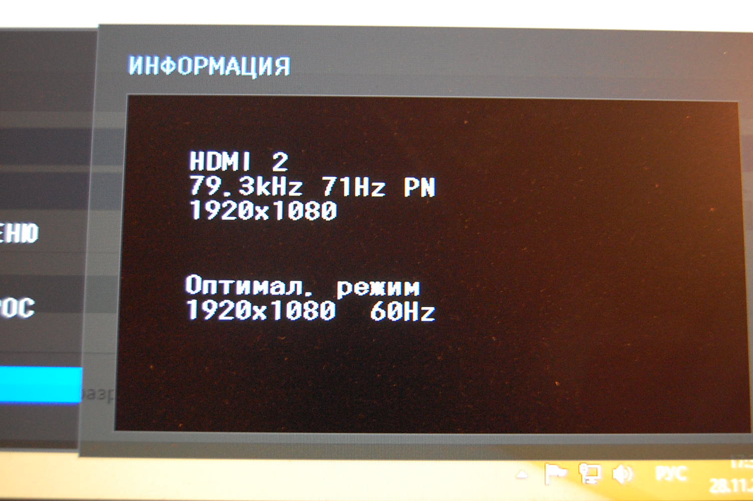

Цитата:
я вот думаю может сама видео карта не поддерживает 75Гц, вообще это где то можно посмотреть? в характеристиках и обзорах про это не пишут почему то
Все она поддерживает. Прочитав ваш пост и имея такой же монитор очень захотелось поднять себе частоту. Один день мучений и ковыряний и я это сделал.Стало действительно ощущаться все плавнее, в том числе и в играх. Карточка 7970. Чтобы долго не расписывать: программа, которую вам посоветовали, действительно работает. Необходимо её просто правильно настроить.
Удаляем все из "стандарных разрешений", убираем все галочки, в детальном меню жмем "add" выбираем "Automatic - LCD Standart или Reduced" вписываем свое разрешение и так-же ставим желаемый "Refresh Rate", хочу заметить, если подключение монитора идет через DVI-D например в режиме single, то смотрите "Pixel Clock", он просто физически не сможет превышать 165 Mhz, в dual-режиме, это спокойно обходится. После применения перезагружаемся и нужная частота уже будет сразу. Нигде не надо ничего менять.
Так как у меня DVI single удалось поднять до 71Гц. Если поднимать выше при загрузке показывается синий\зеленый\красный\белый\черные цвета в циклическом режиме. Приходится перетыкать в VGA режим и сбрасывать настройки программы. Упирается в максимальную пропускную способность single DVI. На днях прикуплю адаптер Display Port to HDMI и попробую поднять еще. Кстати пробовал по VGA. Вроде выставилось 1920*1080 75гц. через каталист но картинка получилось обрезанная по краям. Привести в нормальное состояние не получилось.
Вообщем пробуйте и отпишитесь как получилось. И с помощью какого соединения.
P.S. Кстати покурив немного тему выяснилось что поднять частоту можно не только на этой модели. Почти все современные ЖК можно разогнать, подняв частоту на лишние 5-15Гц при родном разрешении. Зависит от возможностей контроллера. Custom Resolution Utility (CRU) вам в руки. Пробуйте пишите. Разница есть :D
