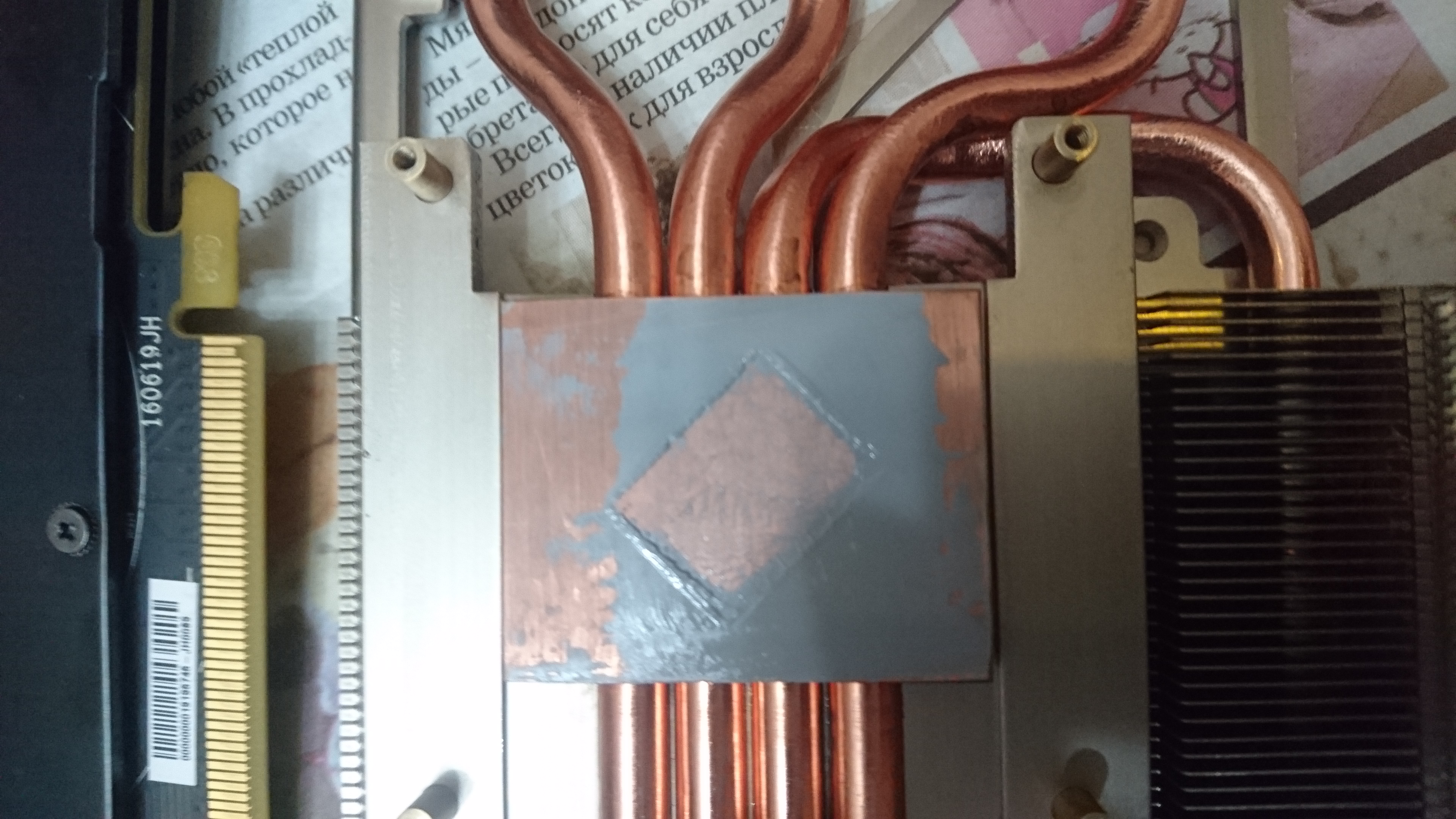

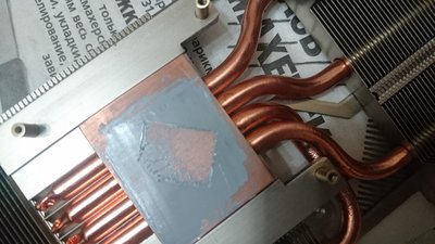

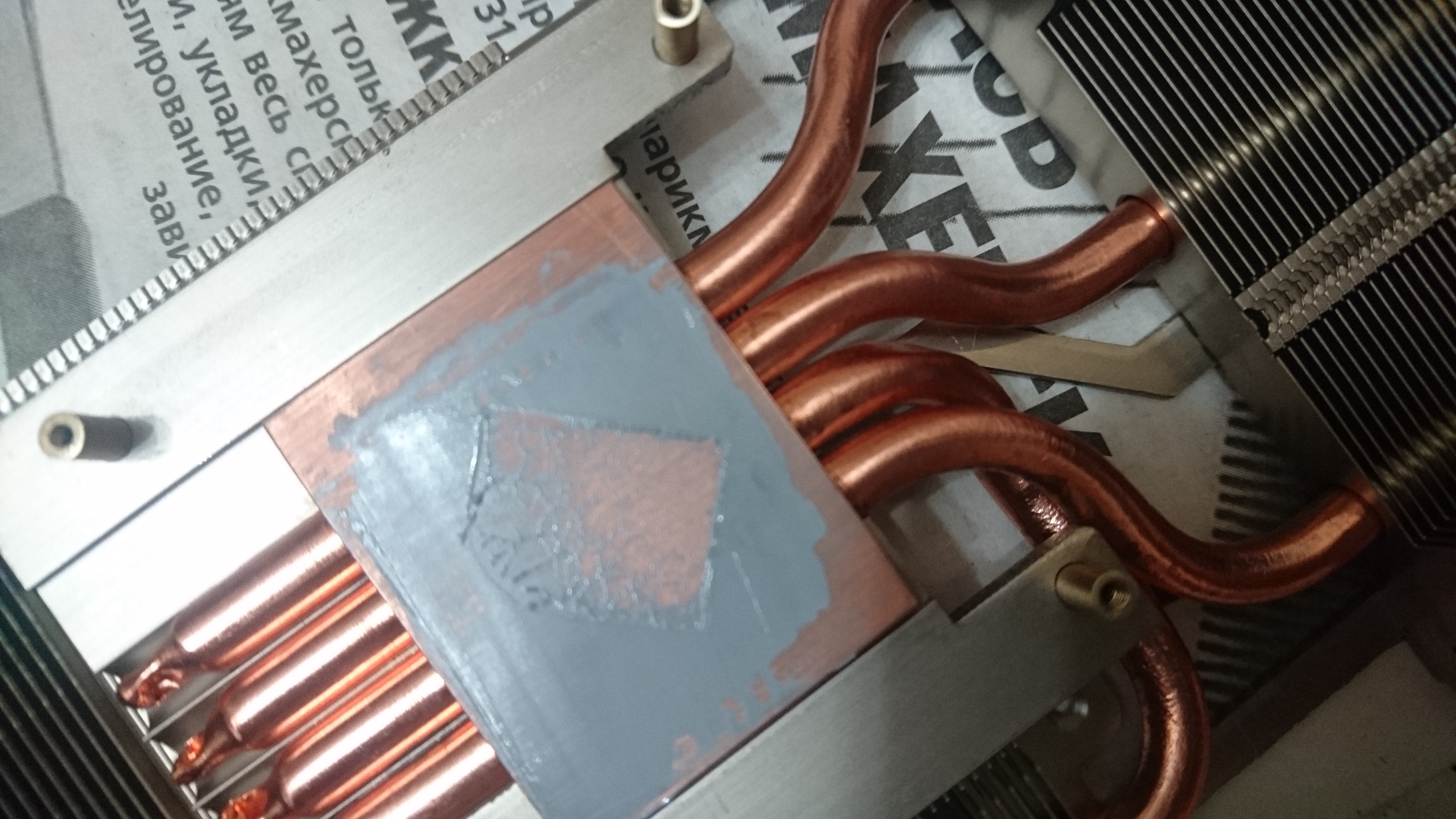

HIS (XFX) содержат одинаковое СО. В процессе эксплуатации может быть выявлен негативный момент, связанный с прижимом подошвы CO к кристаллу.
DSC_0349.JPG [ 3.02 МБ | Просмотров: 1354 ]
DSC_0346.JPG [ 3.1 МБ | Просмотров: 1354 ]
Причина - "завал" плоскости подошвы СО относительно плоскости втулок
крепежа СО, в том числе втулок, расположенных на VRM. Как метод -
немного снять длину втулок СО, не забывая о втулках крепления
охлаждения VRM.
Последний раз редактировалось nag77 14.11.2016 13:16, всего редактировалось 2 раз(а).
