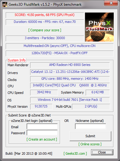

узнал, что в Assassin's Creed IV: Black Flag включили физикс и достал с полки 8800GTX, посмотреть как оно. последний раз баловался HybridyX'ом с год назад, подзабыл уже что да как. ставил по этой инструкции. ни до, ни после переименования Physx*.DLL в папке игры пункт про физикс в меню не появился. ира v1.06. ЧЯДНТ?
Комментарий к файлу: 720p
Fluid 1.5 720.png [ 56.88 КБ | Просмотров: 1625 ]
Регистрация: 15.08.2004
Откуда: Красноярск
overcLOKIr, насколько мне известно, ни одна игра на SDK v3 не будет работать на гибриде.
Регистрация: 25.08.2011
а там третья? :oops:
единственная игра с третьей версией, что я ставил была Warframe, но там в папке игры вообще не было длл'ек физиковских. решил, что это отличительный признак 3ей версии. в Ассасине дллек 5 штук.
где можно почитать о версиях используемой PhysxSDK в конкретных играх?
Добавлено спустя 4 часа 3 минуты 16 секунд:
вот что ответил Zogrim с physxinfo.com:
Цитата:
AC4 is not using PhysX SDK directly, only particle solver through APEX, afaik.
Judging by .dlls in game folder, that’s APEX 1.3 + PhysX 3.3
так что не судьба посмотреть на гибриде :(
