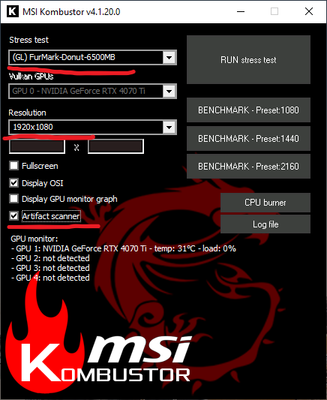

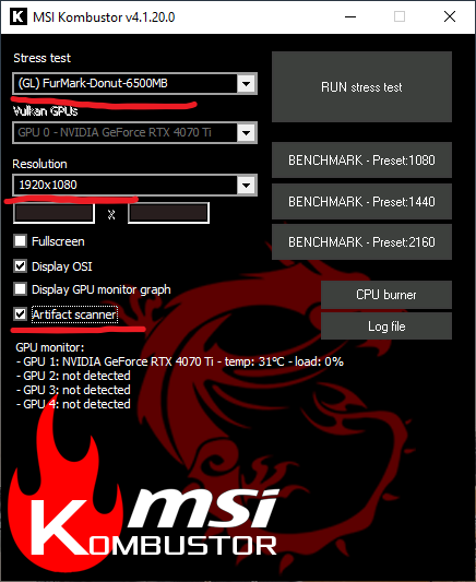

По тестированию разгона памяти.
Запускаем MSI Kombustor, выбираем пресет (GL)Furmark-Donut-6500mb, ставим разрешение 1080 и галочку Artifact scanner. Прогоняем тест хотя бы 10-15 минут, если значение артифактов будет по 0, значит разгон стабильный.
