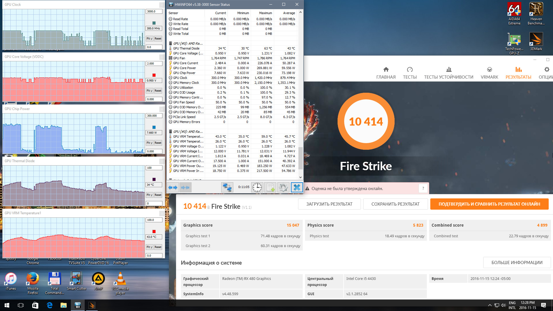

Короче перешел отметку в 15к очков в 3DMark на 1420/2150
MSI
1420-2150.jpg [ 608.68 КБ | Просмотров: 2247 ]
i5-4430/Gigabyte Z87X-D3H/Corsair Vengeance LP 2x8Gb@2133Mhz/MSI RX 480 Gaming X 8G/SSD Crucial MX300 275Gb/Asus Phoebus
