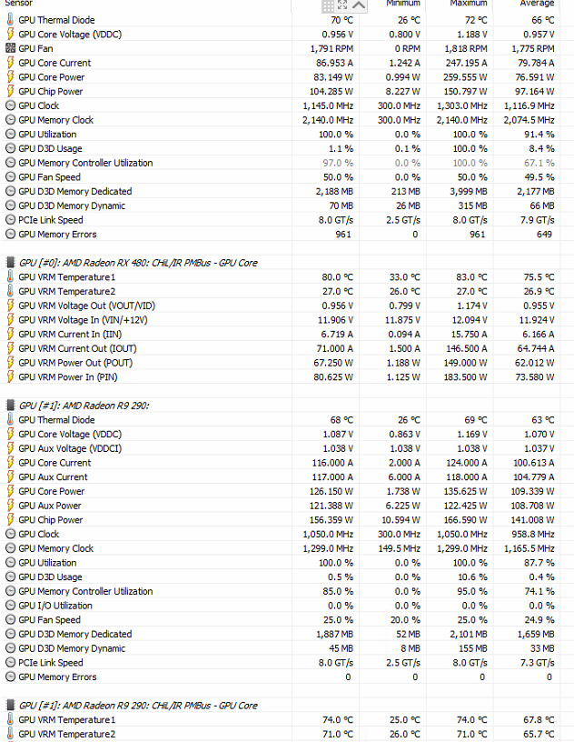

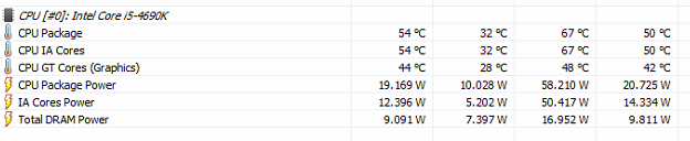

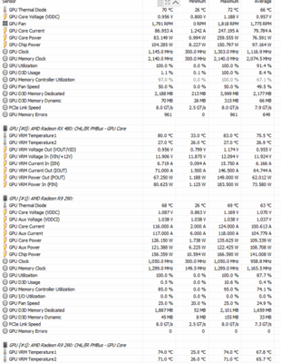

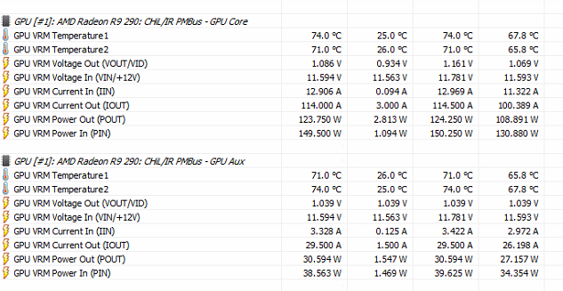

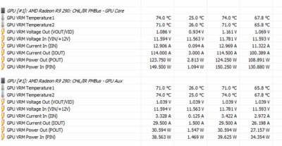

А как по hwinfo посчитать общее потребление системы в ватах? Что к чему плюсуется?
скрины
hw.png [ 309.93 КБ | Просмотров: 4375 ]
hw2.png [ 127.48 КБ | Просмотров: 4375 ]
скрины
ага, похоже общее потребление написано в gpu vrm power in (pin)
Тогда выходит, что r9 290 на частотах 1050/1300 по памяти и с VDDC 1.087 кушает 149 w и выдает в эфире 29.9 мх, а msi 480 на частотах 1145/2140 по памяти и с vddc 0.956v кушает 79,5w и выдает 29.5 мх, неплохо. Как бы еще увеличить эффективность 480ой.
