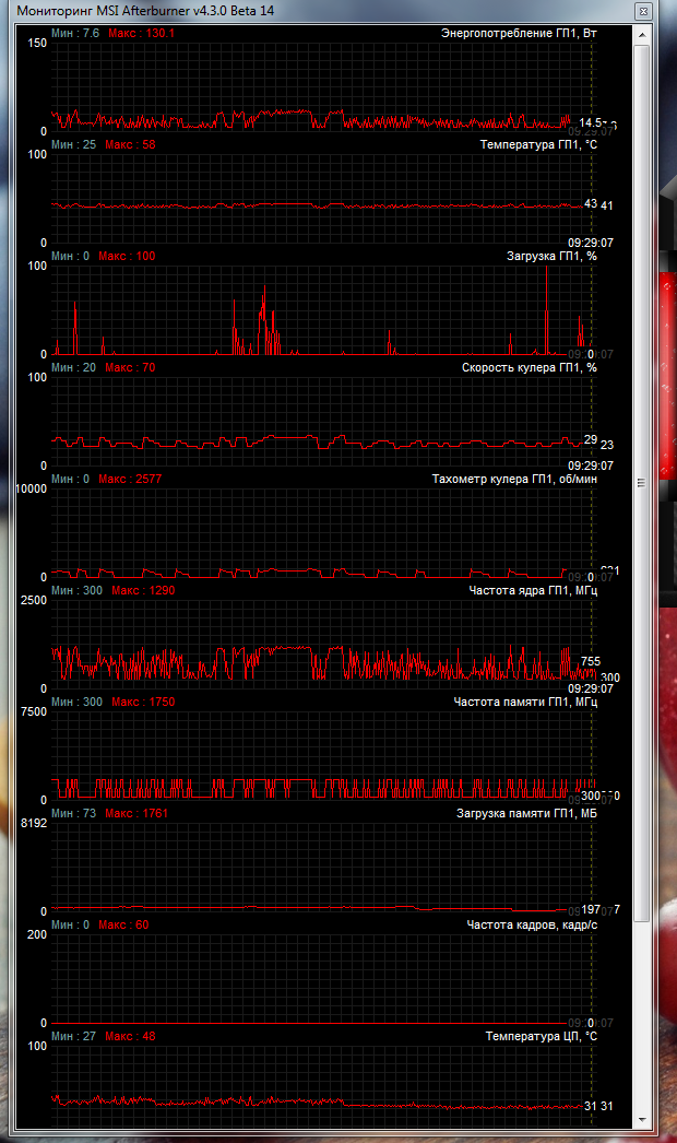

Добрались руки до ведьмака3, действительно нагружает покруче любых фумарков. С моим графиком который давно еще описывал карта уверенно держит до 58С. НО при этом куллер 2.500 и уже выделяется шумом.
480.png [ 170.61 КБ | Просмотров: 3051 ]
Слышимость кулера начинает давать о себе знать после 2100об (+-60%). Для комфорта чуть поправил график, что бы держать до 2000-2050 не более. В таком режиме максимальный прогрев в ведьмаке поднялся до 63С но и тихо.
