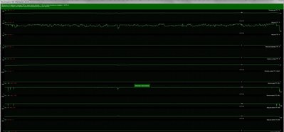

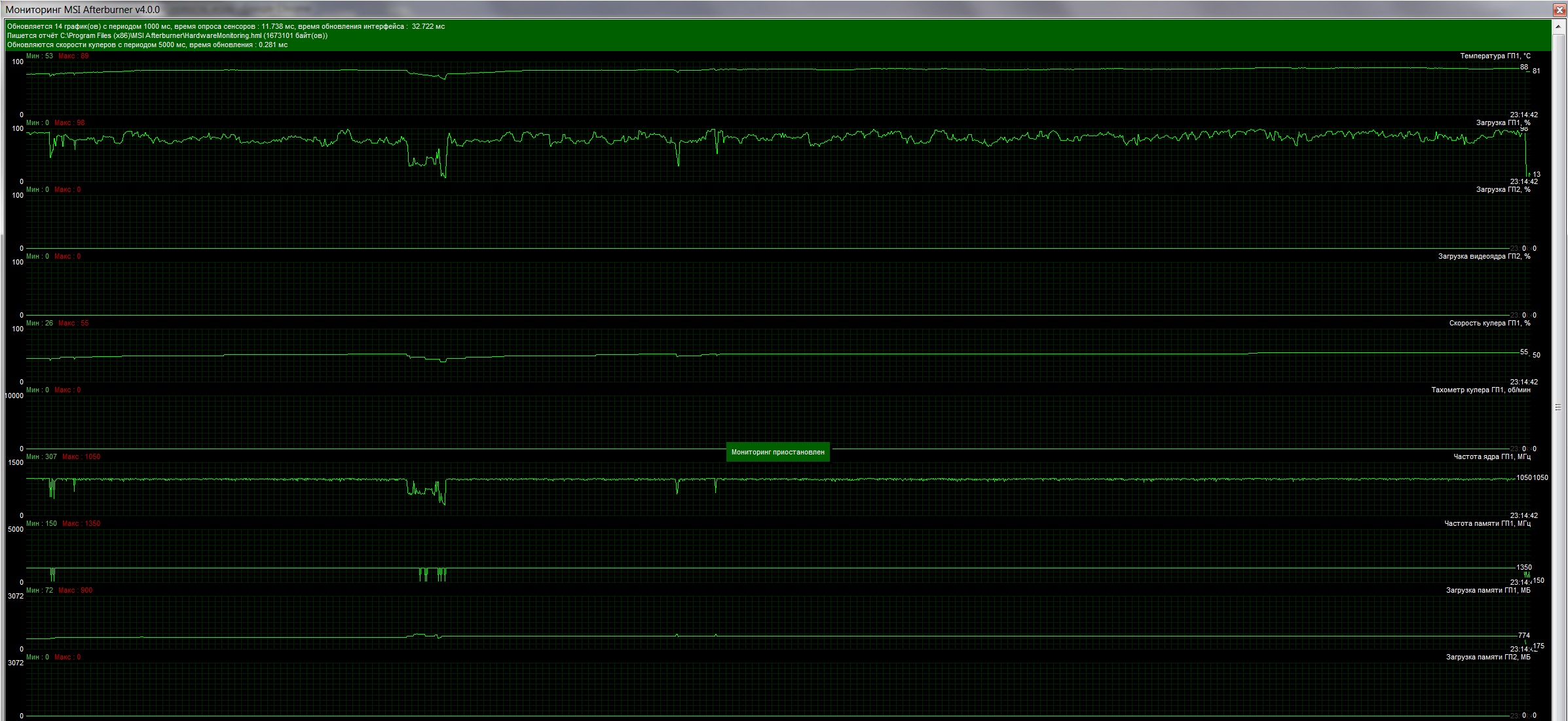

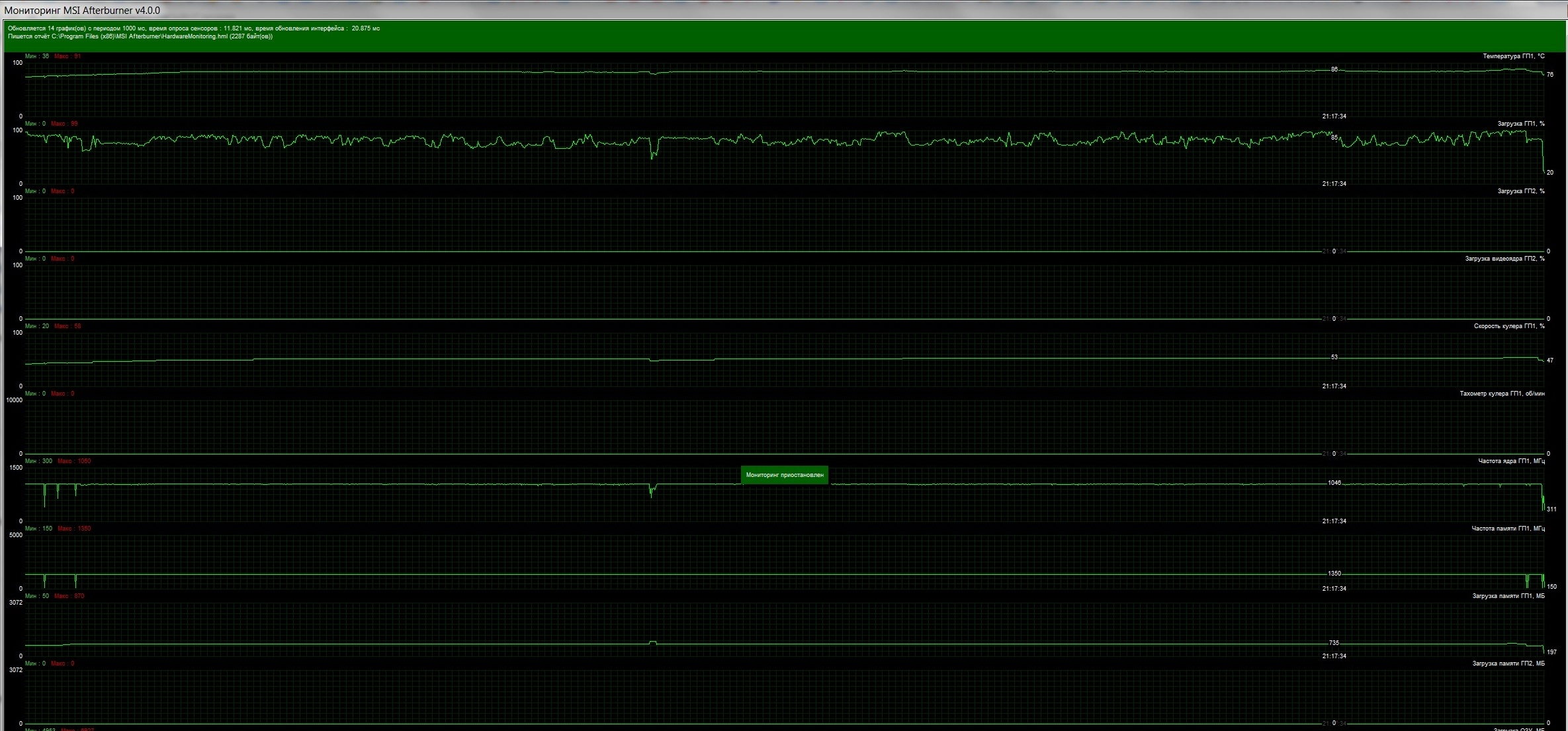

В общем поиграл и сделал графики
В графиках 1 и 1_1 игра не вылетала, максимальное значение температуры 91, в среднем держалась на 86-87
В графиках 2 и 2_2 игра вылетела, максимальное значение температуры 89, в среднем держалась на 87-89
Читал тесты- обзоры видяхи, там рабочая на разных стендах разная. у кого-то в течении нескольких часов 88гр, у кого то в течении 20 минут 85-86. У кого то 90. Даже в основном посте этой темы написано что до 90 это норма. Пришел к выводу что это ее рабочая температура. Не понятно почему она работает так минут 20-30 и зависает.
Что еще можно посмотреть, потестить? Если есть идеи, то напишите плз сразу чем именно тестить.

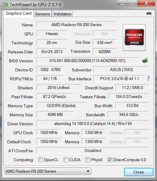

Добрый вечер
У меня вот эта карта ASUS Radeon R9 290X DirectCU II

Есть возможность дать ссылку на мануал как это делается?
на сайте techpowerup нашел биос, но тамошний последний совпадает с тем что у меня в gpu-z написан

pooty писал(а):
Добрый вечер
Добрый. Для начала на оф сайте посмотрите новый биос.
Шить лучше из под доса. АТИфлешем. Посмотрите несколько страниц назад об этом писали. Там же найдете Я писал о своём фан профайле, как он выглядел до и после.
На том же techpowerup мне помог комрад из-за бугра. Как он ковырял биос Я не знаю. Сказал что сделает мануал и пропал)
Тут кстати еще есть люди в теме с 290Х в Директ КУ. Так что кооперируйтесь редактируйте биос и будет счастье. Инженеры асус в этот раз что то проштрафились) Видать за тишиной гнались т.к. в играх у меня вентиль на 85% и темпа где то 77 и видео слышно хорошо) Зато не греется)
