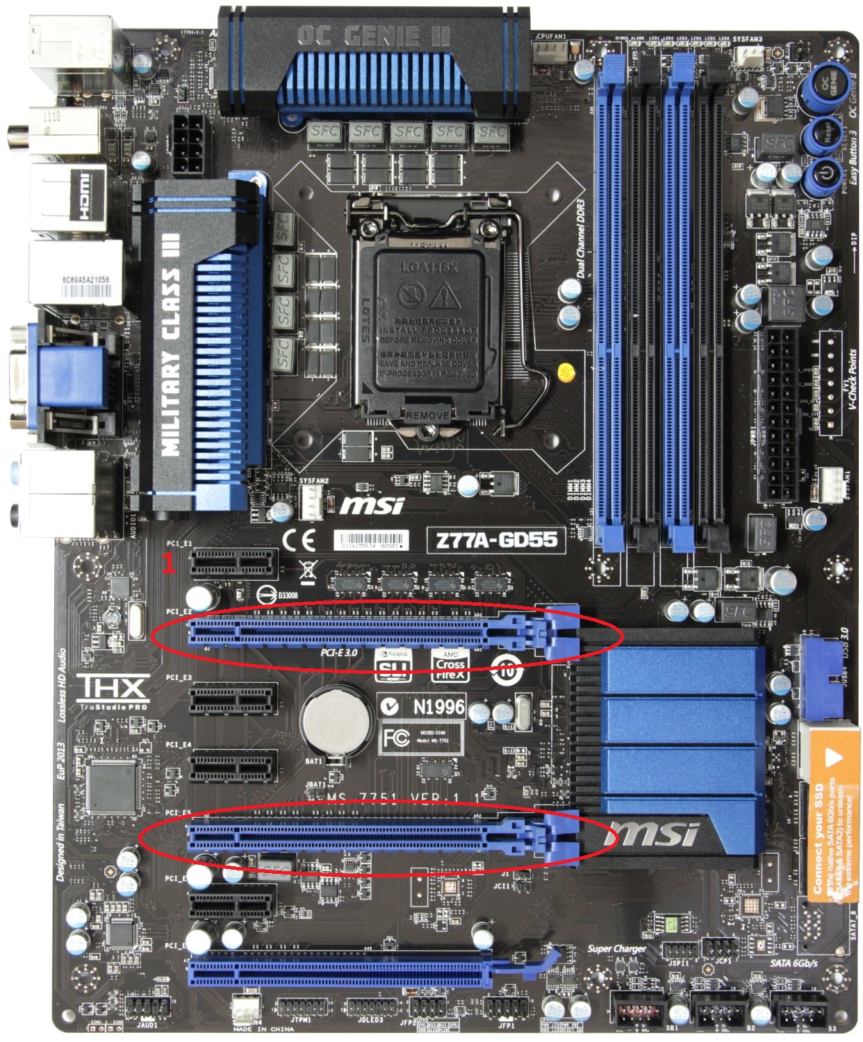

ILLVIN Что куда у вас вставлено?
Стоит отметить, что здесь слоты PCI-e x16 распаяны по-человечески или с пониманием. Во-первых, основный разъем не идет первым сверху, что упрощает совместимость с громоздкими процессорными кулерами. Во-вторых, расстояние между верхним и средним позволяет установить две видеокарты с трехслотовой системой охлаждения, что уж говорить о двухслотовых. Линии PCI-e при этом распределяются по формуле х8+х8. Самый нижний слот аппаратно ограничен до x4. Поэтому если представить, что карт будет три, то формула примет вид х8+х8+х4. Однако необходимо учесть, что если нижняя видеокарта будет с двухслотовой системой охлаждения, то она будет выступать за границы платы, а это возможно не в каждом корпусе.
Подробнее: https://www.overclockers.ru/lab/47873/O ... -GD55.html
- https://www.overclockers.ru/lab/47873/O ... -GD55.html
Zotac в верхний, asus во второй, вообще если яправильно понимаю то там формула должна быть х16+х8 хотя возможно и ошибаюсь. самый нижний у меня пустой.

в описании на мать имеется ввиду что первым идет разъем PCIe x1 а вот х16 идут вторым пятым и седьмым, причем на седьмой просто распаян как х4, а второй и пятый имеют свои х8 и х8 общих.
красным выделены в те в которые воткнуты карты, в нижний просто не смогу вставить, в БП упрется
все так - 2 и 5 в сли работают х8+х8

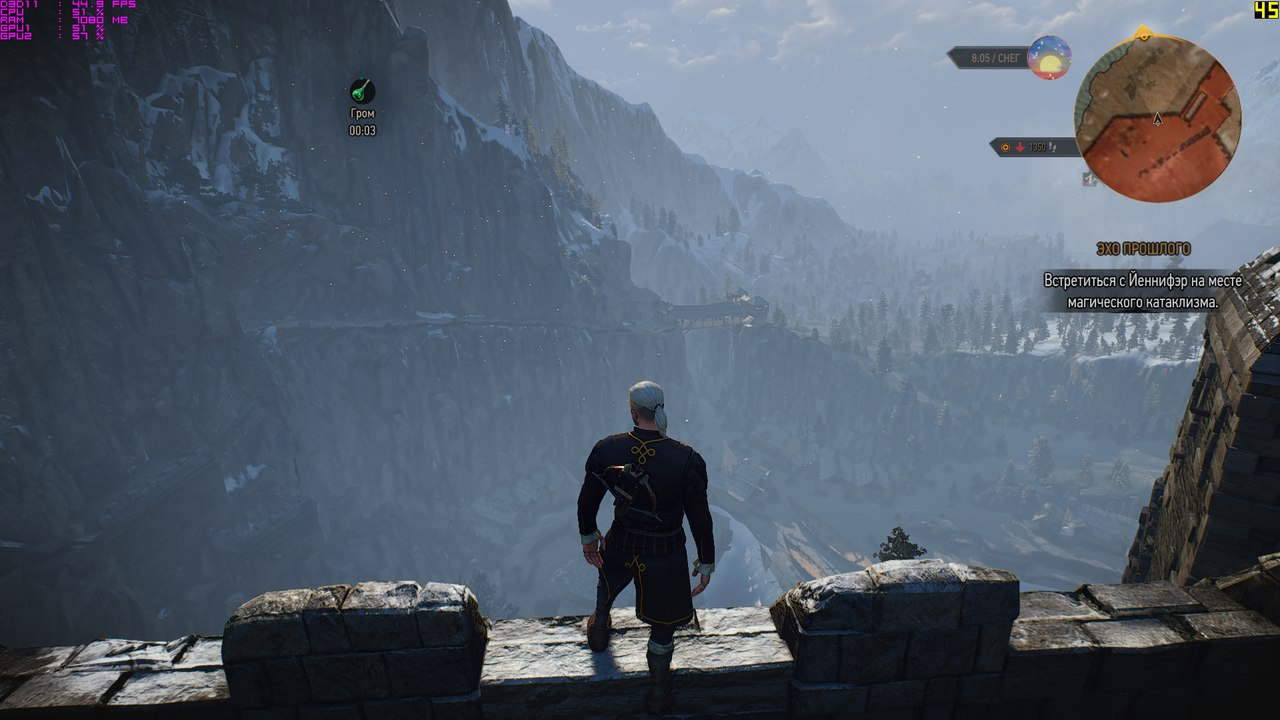

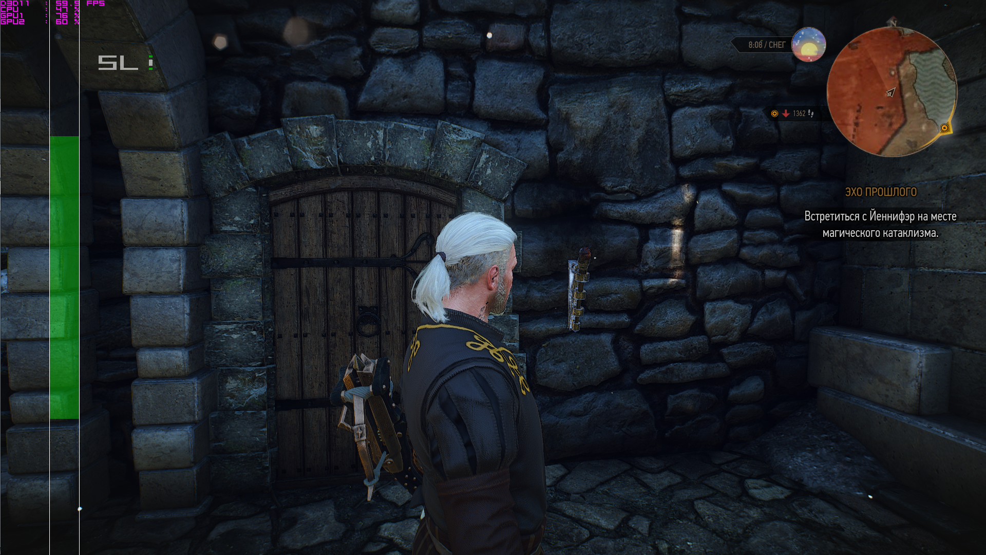

Потестировал вчера вечерком в 3dmark firestriker разница одной 3420 против двух 5814 в режиме Extreme, 3dmark 11 у меня почему то чудным образом тестировался... (после комбинированного теста, все тесты начинались заново вместо того что бы выдать результат)
SLI индикатор тоже в моем понимании отображается нормально, побегав по локации он у меня колебался всячески, но загрузка карт в один момент времени была максимум 76% на одной и 60% на другой по показаниям msi afterburner, и то весьма кратковременно, в среднем обе нагружались на 55-60%...
на скрине единственное место где FPS взлетел до 60, и то это закуток где вообще обрабатывать не чего.. скрин сделал там именно в момент максимальной загрузки, а так 45 фпс и не более...
нашел еще скрин с открытой местностью, на нем видна вся моя печаль...
Ввывод SLI работает, SLI живет, но в играх происходит полная ерунда...
eVfGzvWsdrs.jpg [ 135.06 КБ | Просмотров: 627 ]
