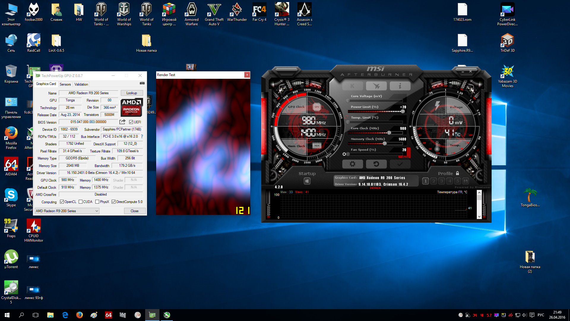

Фото: 46
Prof scorponozhek BbIXyXAJIb
все прошло успешно,пациент жив :beer: и овердрайв выкл!!!
спасибо ребята...теперь можно пробовать экспериментировать
BbIXyXAJIb кстати,пересмотрел биосы от 285 ос версии и моей ,так у них разница только в частотах максимальных и все!!! все остальное совпадает,таблица питания абсолютно одинаковая....но я как гнал ее без поднятия питания на +50 миливольт то были иногда зависания в тяжелых режимах,так что думаю зашить просто мне только проблем добавит...
Hedin
и еще эта процедура удаления как думаете локальную копию биоса которая хранится в самой винде тоже почистила?
Добавлено спустя 29 минут 27 секунд:
ну что же перезагрузка и потом выкл компа и вкл и все пока что нормально как и было когда я ее только купил и начал использовать с трииксом.
будем надеятся что все будет ок,питание поднял +0.65мв и разгон сделал утилитой триикс.
980мгц.png [ 1.48 МБ | Просмотров: 1153 ]
AMD R5 5600X GYGABYTE B550 AORUS PRO V2 BALLISTIX 4X8 3600 32GB KINGSTON KC2500 250GB ssd intel 512 gb ASUS STRIX 1060 6GB HDD 4ШТ чифтек CTG-650C
Регистрация: 14.03.2006
Фото: 46
вобщем конкретных проблем нет,кроме того что через раз при старте винды не применяется поднятие напряжения ,а вот сам разгон падлюка применяет,что может привести к зависанию однозначно ,и теперь нужно при каждом включении заглядывать..... но ниче хоть так ... :D
