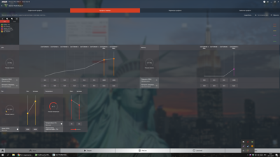

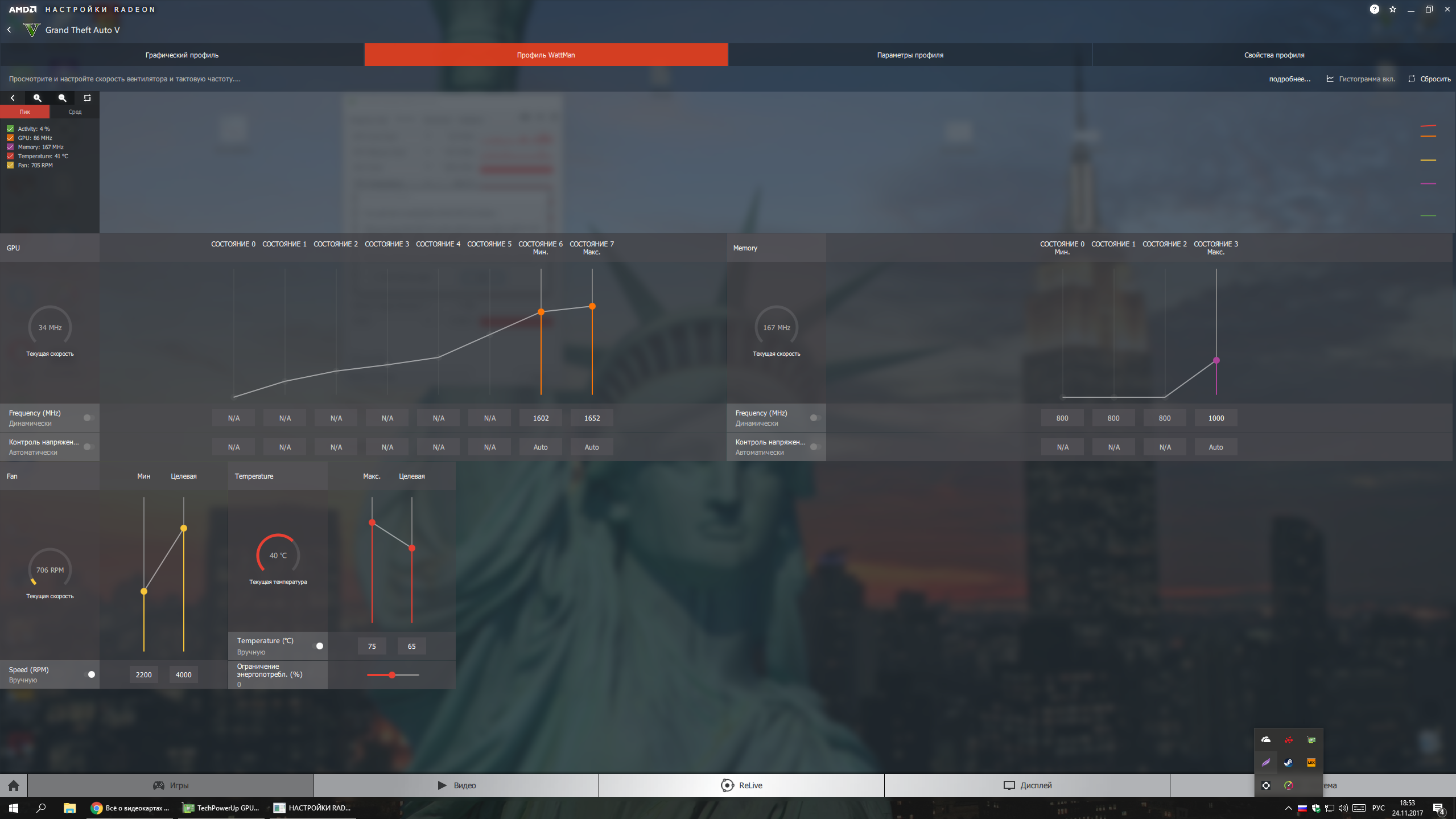

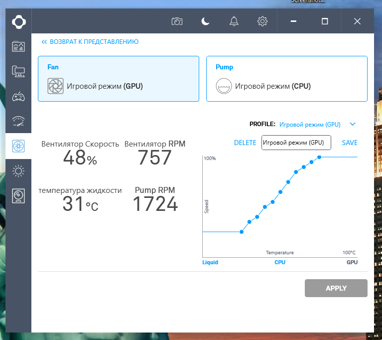

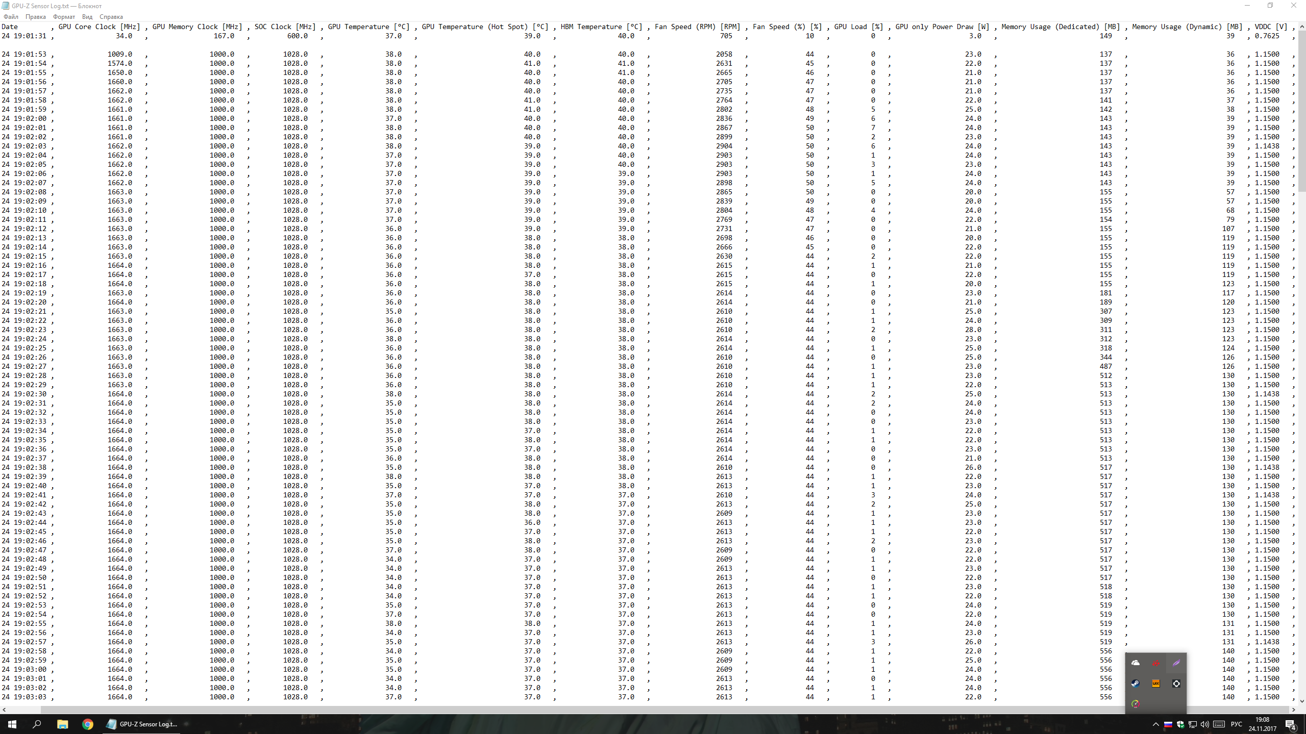

Gorod писал(а):
Посмотрел твое видео , у тебя там ниже 1000 MHz по ядру что ли проседает (начиная с 1:40) ? И сама видеокарта только на 50-60% загружена ? Температура по ядру тоже аномально низкая (если это на воздухе) , как будто видеокарта в пол силы работает , странно очень
С такими настройками в
WattMan:
Screenshot_3.png [ 1.44 МБ | Просмотров: 1915 ]
и с такими в
NZXT CAM
Screenshot_4.png [ 130.86 КБ | Просмотров: 1915 ]
GPU-Z
Screeot_3.png [ 285.54 КБ | Просмотров: 1915 ]
В конце концов температура на HBM2 поднялась до 57-61 по Цельсию, выше не было, "играл" минут 5.
Это один из 5 как минимум случаев когда профиль приминился. Как правило на балансед запускается или хз, , AMD я очень разочарован в твоих кривых дровах и софте, чтобы запилить недообзор и сделать скрин я 6 раз перезагрузил систему, 2 раза тупо повисло наглухо когда WattMan на весь экран применил. Как жить с этим глючным софтом? Меня к этому жизнь не готовила...всю жизнь были зеленые карты, а тут повелся на FreeSync дешманский. Который работает через задницу, или вообще не работает))
