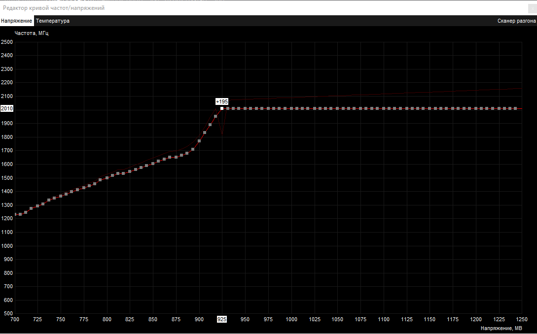

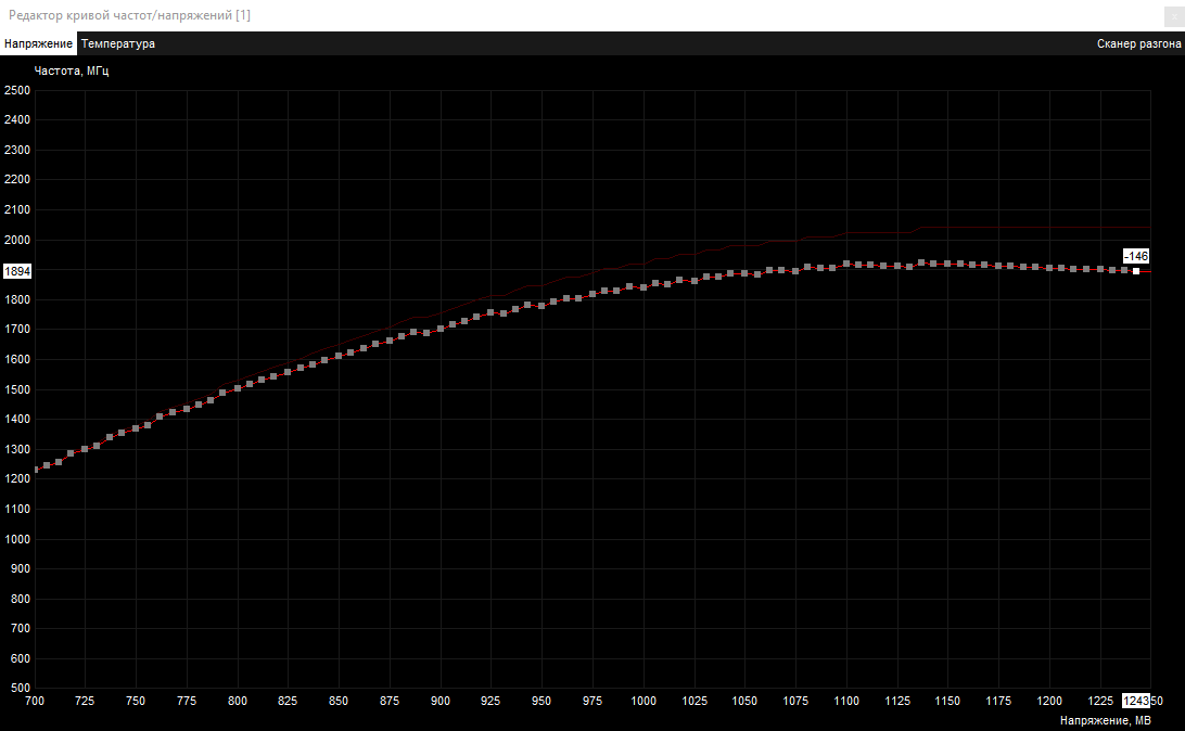

Блин, я похоже накаркала. На предыдущей странице писала что все отлично на новом драйвере, и сегодня же словила черный экран впервые за месяц на моей видяшке с момента покупки, драйвер 460.89. Смотрю ютуб, перематываю видео, картинка зависает, и потом видеодрайвер вылетел и перезагрузился с записью в журнале винды. Точно так же было как на второй видеокарте на предыдущем драйвере. И так же как раньше сгенерировалось 2 записи в журнале о вылете видеодрайвера с интервалом в пару секунд. На втором монике был открыт MSI afterburner так что когда случился фриз было видно что частоты прыгнули до 1815 мгц по ядру как раз в момент фриза, хотя обычно при просмотре видео на ютубе 210 мгц. Вроде сегодня вышла новая версия 461.09, надеюсь пофиксят уже эту хрень.
Интересно почему вылетает драйвер. Может какой-то конфликт с софтом? За месяц пользования 3070 у меня драйвер не вылетал ни разу. Единственная проблема с которой столкнулся, при выключении монитора с кнопки на ночь (сам компьютер оставался работать) и при включении утром монитор не видел сигнала от карты. Сейчас на свежих драйверах все нормально. Кстати говоря, даунвольт не может быть причиной вылета драйвера, включая вольтаж в 2д при 210 мгц? Когда тестировал карту после даунвольта, в фурмарке было все хорошо, но в некоторых играх ловил синий экран даже не при полной нагрузке и не максимальной частоте. Сейчас сделал менее агрессивную кривую даунвольта по всему диапазону частот и вроде все стало нормально. Может у вас в данный конкретный момент карте резко нужно было поднять частоту до 1815 мгц, а заниженного вольтажа не хватило?
_________________ i7 10700k@5,1 l NH-D15S l MSI z490 Gaming Plus l 2x16Gb 4000 16-16-16-34 l RTX 4080 Phantom GS l SB Z l CM V1000 l Phanteks P600S l DELL S2721DGFA
Статус: Не в сети Регистрация: 22.03.2019 Фото: 15
ukechandesu Попробуй кривую настроить так: С зажатым ctrl тянуть правую крайнюю точку вниз, чтоб только правя часть кривой опустилась по частоте/вольтажу, затем нужную точку подтянуть к своей стабильной частоте/вольтажу (на втором скрине 2010@0,925), тогда точки ниже 2010 будут настроены не с такой агрессивной просадкой как если настраивать кривую через shift

WinssyRamforce У меня по кривой получается, что 1815 мгц находятся на 912 mV, и при этом я точно знаю что в играх и тестах не было вылетов при 900 mv на 1950 мгц. Сейчас стоит 1950 на 925 про запас для стабильности так сказать. Даже если как-то по другому настраивать кривую, учитывая что у меня эта фигня раз в месяц случилась, я вряд ли узнаю успешно получилось или нет. Может окажется что вообще новая версия драйвера повлияла.
Кстати, всегда интересовало, что за датчик GPU Misc1 input voltage Duke3D Попробую, надеюсь эта фигня адекватно работает. Опять же об успехе я вряд ли узнаю в ближайшее время.
вполне, я на многих картах ее использовал, а тут что то поначалу забыл и при просмотре фильма в 4к hdr с кодеком madvr, словил чэ с отвалом драйвера, понял что виновата курва и тогда создал стоковый 2д профиль, более не повторялось.
