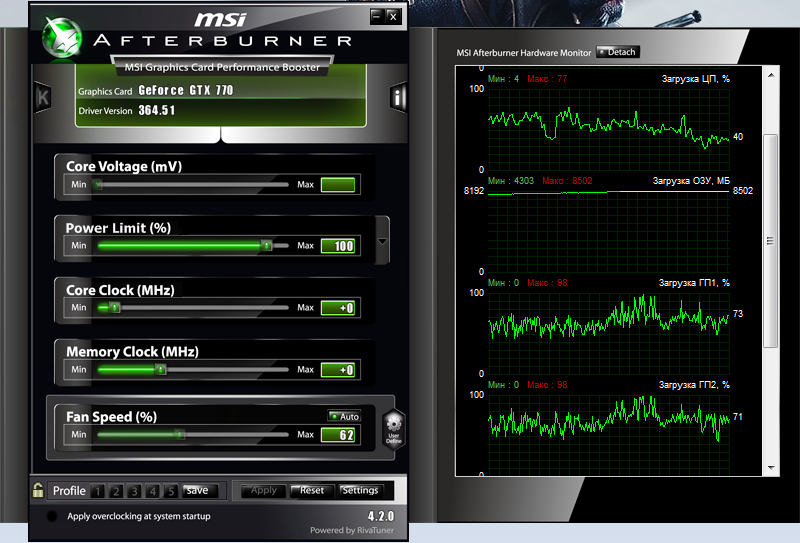

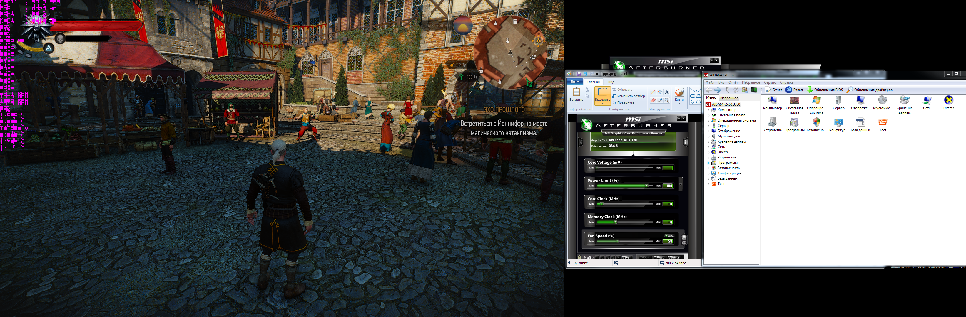

Куба писал(а):
ILLVIN
Используй MSI Afterburner

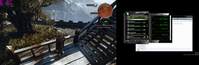

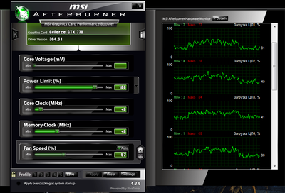

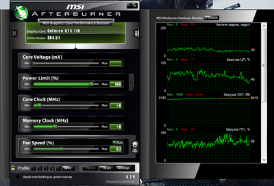

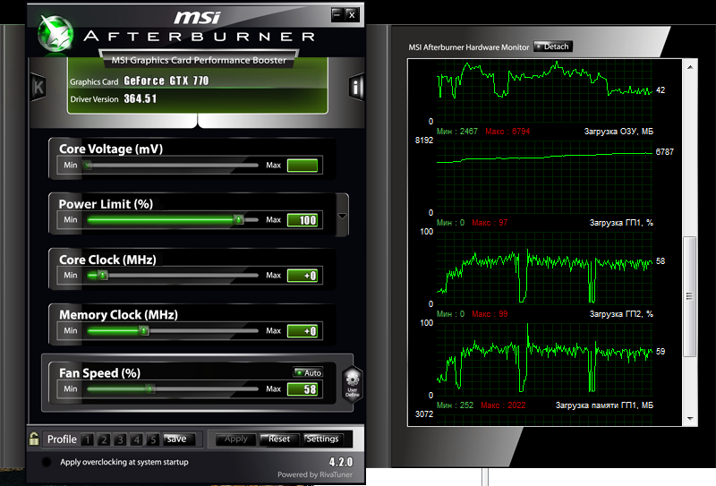

Вот собственноно скрин нагрузки цп и гп
cnaipep
Добавлено спустя 2 минуты 40 секунд:
cnaipep писал(а):
ILLVIN
770е карточки в SLI же? Там вроде 2 гб? Посмотри в afterburner'е загруженность памяти, может в неё упирается...
Хотя вроде не должно бы...
Добавлено спустя 16 минут 50 секунд:
Дело точно не в расположении карточек на материнке. У меня две 780е воткнуты так же, и всё ок. Посмотреть как подключены карточки в системе можно через аиду, но скорее всего там х8+х8 ибо больше PCI-E 3.0 линий проц не потянет)
Тоже два экрана - один 1080, второй 2560.
Опять таки вопрос к драйверам - вы когда обновляли - вы сносили старые полностью или ставили сверху? Про более-менее серьёзном обновлении дров лучше снести их через Display Driver Uninstaller, у меня на ноуте установщик вообще говорил, что нету у меня видяхи. Заодно можно удалить всё связанное с nvidia, ибо там много хвостов копится, после регулярных минорных обновлений.
И вы не указали какой у Вас блок питания? Может тупо питания не хватает? Хотя тогда комп по идее просто вырубаться должен...
По памяти еще запас в 200 метров, БПшник на 900 ватт, за глаза хватает, а вот дрова ставил как обновление через джифорс експиренс... попробую полностью снести...
в том же самаом ведьмаке сегодня нагрузка все таки дошла до 98% в одной из сцен, но в остальном простой при 30-45 кадрах

3.png [ 197.83 КБ | Просмотров: 1169 ]
1.png [ 180.31 КБ | Просмотров: 1169 ]
2.png [ 181 КБ | Просмотров: 1169 ]
Регистрация: 28.08.2006
Откуда: Рязань
ILLVIN
У тебя проц 4-ех ядерный, скрин нужен по загрузке ВСЕХ ядер процессора во время игры.
Для этого качаем AIDA64 - наследница EVEREST, Lavalys EVEREST - наследник AIDA32 но с последними версиями может возникнуть глюк с датчиками, у меня старая версия
У нее в Настройки-Внешние приложения-установить галки на "Использовать совместную память" и "Запись показаний датчиков в Rivatuner OSD Server" -Применить-ОК а так же нужные нам элементы. На выходе получаем инфу
По ОЗУ у тебя в профиле 12Гб, по мониторингу 8 и далее идет кеширование на диск что замедляет.

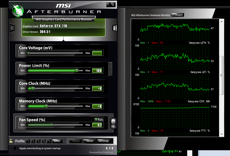

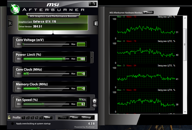

Регистрация: 16.03.2016
Куба
Куба писал(а):
ILLVIN

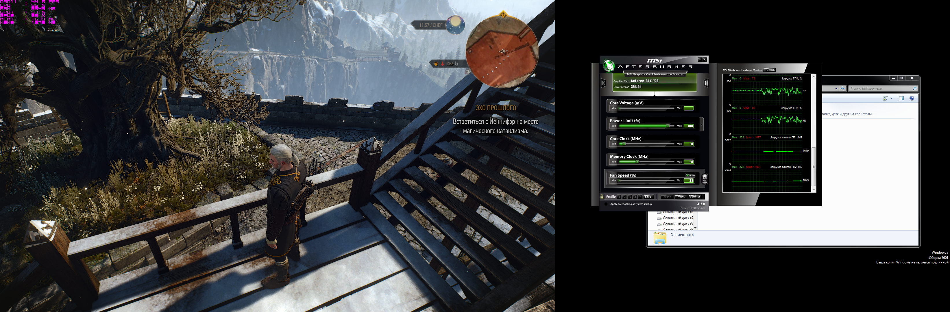

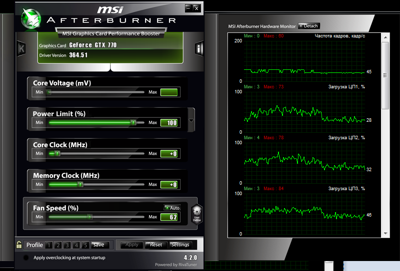

Сделал как вы и казали, в итоге по ядрам максимальная нагрузка 80% в тяжелах локациях, и 60-65% в чуть более простой, при этом видюхи полностью не загружаются, памяти по показаниям аида расходуется 8400мб
Alexshanghai
Alexshanghai писал(а):
какая версия ведьмака? попробуй последнюю от хатаба.
Версия лицензионная
SK.art
SK.art писал(а):
в ведьмаке 3 очень сильно грузится процессор, особенно в Новиграде. Мой, например, там до 90-95% только так грузится. Там желательно на i7 играть.
про винду я уже писал выше: вин 7 для слая не ахти. Желательно ставить 8.1, либо 10-тку. Там слай работает как надо. Тут в теме уже по этому поводу люди писали, да и я лично столкнулся с тем, что на 7-ке у меня прирост от второй карты был очень слаб в некоторых играх.
собсно как сказал выше проц нагружаетя не на полную даже в новиграде

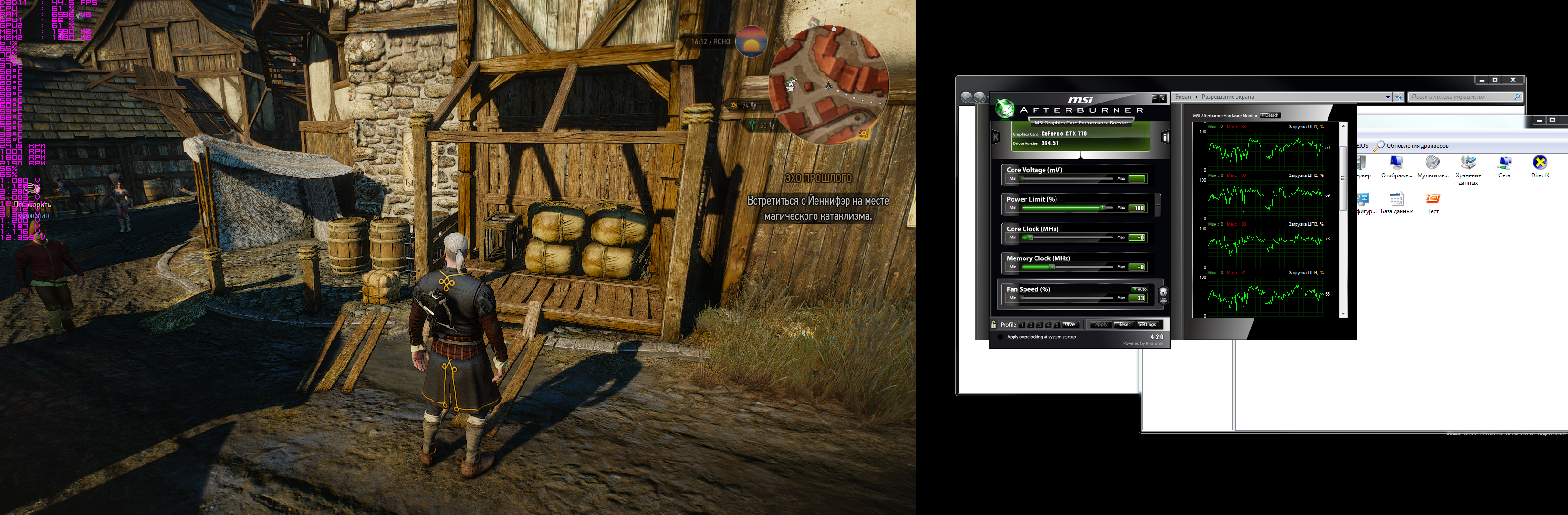

memory.png [ 5.06 МБ | Просмотров: 1028 ]
gpu.png [ 166.19 КБ | Просмотров: 1028 ]
cpu.png [ 5.28 МБ | Просмотров: 1028 ]
Откуда: Рязань
ILLVIN

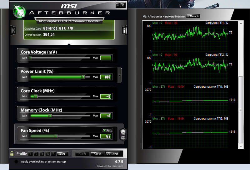

На последних скринах вижу использование видеопамяти до предела. Дальше, как я и писал выше, происходит аналогичное с озу. Проц с видюхой отдыхают, пока данные текстуры кешируются на медленном ж\д.
Как то так. #77
Добавлено спустя 47 минут 55 секунд:
Вот побегал в какой то локации в этом ведьмаке и что вижу:
Файл подкачки активно используется у меня он 500Мб на втором ssd/
Загрузка SLI 680GTX(без разгона) на полную. Разрешение 2560х1600, качество текстур и травы низкое с вкл. сглаживанием.
Процик хапает не очень. #77
в фоне запущены четыре торрента...

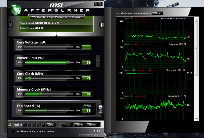

Куба
Куба писал(а):
ILLVIN
щас побегал по той локации где нагрузка на память видюх чуть меньше. задействовано 1600 мб, загрузка проца так же не максимально, фпс скачет от 45 до 60.
в скринах ориентироваться на левую чать графиков (пока делал скрины успели съехать)
Каков вердикт? sli 770 слабоват для ведьмака?
и тут еще вопрос возник... нормален ли факт того что частота памяти установлена на 1752 МГц ??? учитывая то что токовая частота 7010 МГц ?
тест 4.png [ 178.98 КБ | Просмотров: 960 ]
тест 3.png [ 162.23 КБ | Просмотров: 960 ]
тест 2.png [ 162.41 КБ | Просмотров: 960 ]
тест 1.png [ 4.83 МБ | Просмотров: 960 ]
Вертикальная синхронизация включена? Вроде бы она по 15 кадров отбирает если не дотягивает до 60.
1752*4=7008 нормально. Я, честно говоря, не до конца понял физический принцип работы, но оно на 4 домножается)

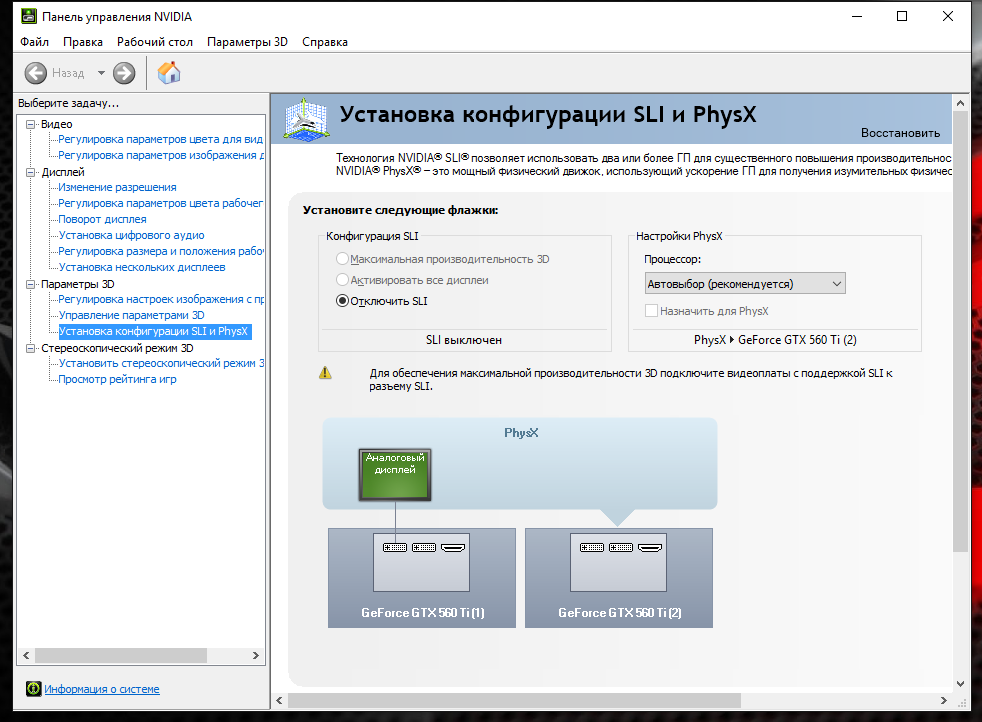

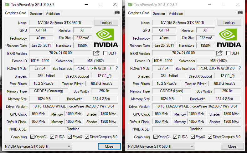

Добрый день форуму! В поддержке MSI посоветовали обратиться сюда, там моей беде так и смогли помочь. Проблема вот в чём, поставил вторую видео карту MSI 560 Ti HAWK к точно такой же в пару, в надежде получить SLI, но сколько не бился обьеденить их не удалось по сегодняшний день! Система видит обе карты , драйвера последние , ставились после полного удаления старых, биосы у матери и обеих карт тоже крайние, ставились три разных мостика. Обе карты для проверки устанавливались по отдельности сначала в первый слот , потом во второй , работаю нормально, изображение выводится норм. Просмотрел форум , у людей такое было , но решения так и не нашёл. Система в профиле. Вот скриншоты
Снимок 4.PNG [ 121.87 КБ | Просмотров: 647 ]
Снимок1.PNG [ 8.86 КБ | Просмотров: 647 ]
Снимок.PNG [ 77.11 КБ | Просмотров: 647 ]
Регистрация: 09.10.2006
андрей_72 Встроенную видеоядро в проц отключали, драйвера амд из системы удаляли.
