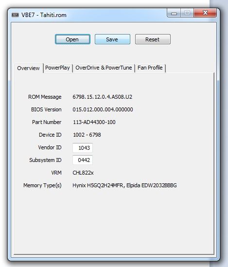

dante22barneo писал(а):
я так и понял что это память.А почему vrm неизвестен?совпадать должен тип памяти и врм?
Я так понимаю, что VRM не известен потому что не внесён в базу редактора биоса.
Я в свою 7950 от сапфир прошивал разные биосы с неизвестным vrm, всё ок, но если vrm от chill, то чёрный экран.
Ни с одним биосом от 7970 загрузиться не смог, так как device id другой и при прошивке, в моём случае, он не изменялся.
В 280 прошивался, но толку то, кроме названия соответственно ничего не изменилось.

Регистрация: 08.11.2012
Какая память стоит? 2 типа написано?
Биос.jpg [ 36.54 КБ | Просмотров: 1778 ]

Регистрация: 12.11.2012
Откуда: СССР
An@bo1ik
Ваш Bios поддерживает Hynix и Elpida потому что бывают разные партии карт с разной
памятью .Конкретно какая память стоит надо смотреть программой GPU-Z .
