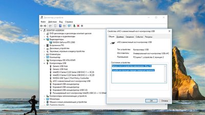

Kumich писал(а):
в диспетчере устройств висит устройство связанное с USB Type-C помеченное восклицательным знаком
вот: Всё о GeForce RTX 2060 | RTX 2070 | RTX 2080 | RTX 2080TI (Turing). #15978392
и вот: https://forum.ixbt.com/topic.cgi?id=58:5171:2#2
з.ы. Если нет в ФАК такой инфы, надо бы добавить про Вин7 и 2-а "конфликтных" устройства "расшифровку" чтоб не "паниковали".

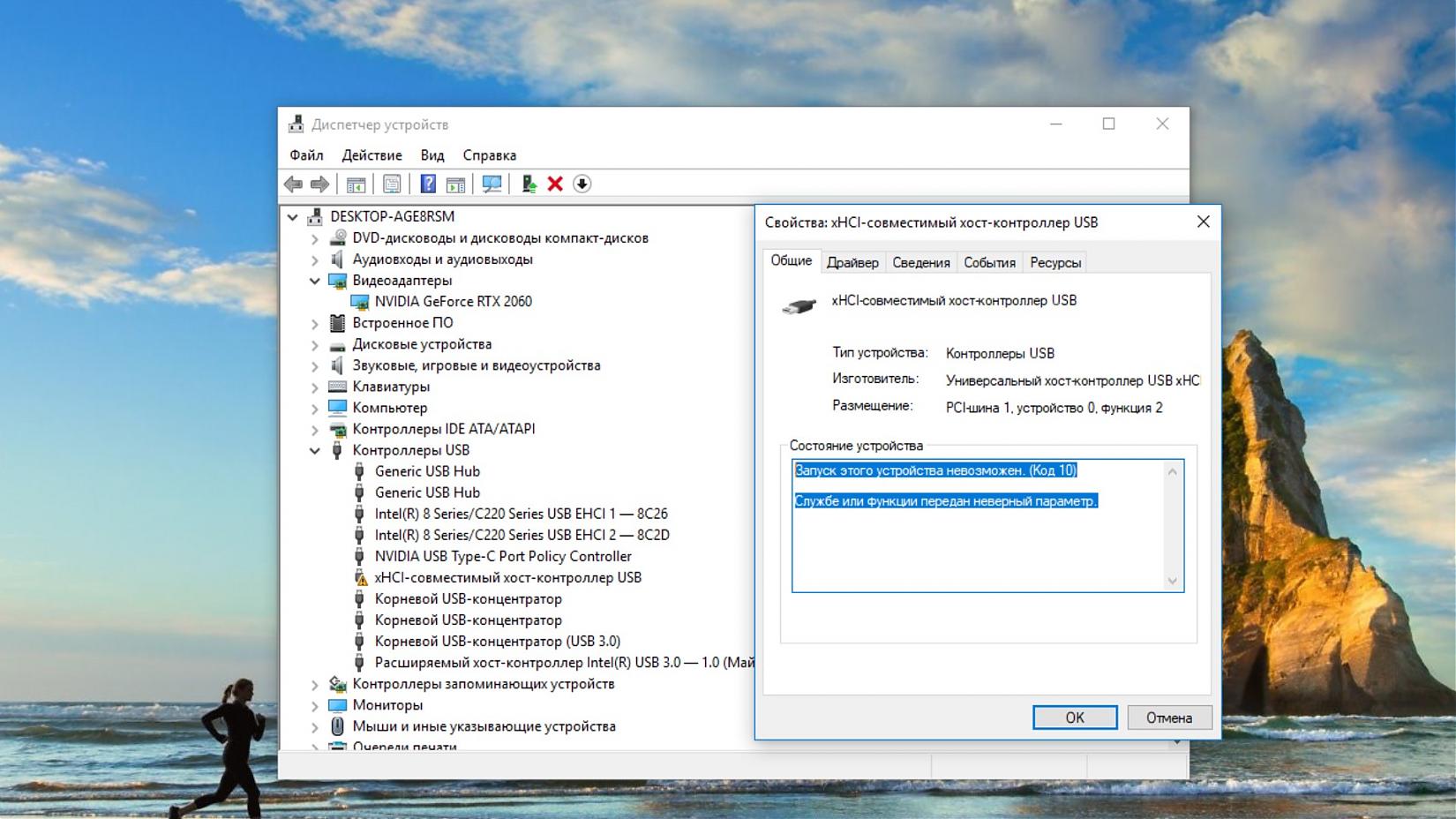

Да. Но только у меня windows 10, а не 7. А исходя из сказанного там вроде меня не должно это затрагивать можно делать выводы)
скрин 1.jpg [ 177.28 КБ | Просмотров: 3782 ]
И даже вроде он опознанный... Но проблемный. По ID оборудования вот такой, PCI\VEN_10DE&DEV_1ADA&SUBSYS_1F0810DE&REV_A1 находится связанным с видео нвидиа.
Есть кстати еще и соседнее устройство NVIDIA USB Type-C Port Policy Controller там же в ветке Контроллеры USB на которое видимо драйвер встал как надо. Попробовал в ручную установить из драйверов имеющихся на компьютере. Выбрал производитель nvidia - там был этот NVIDIA USB Type-C Port Policy Controller. Вроде как встал сперва и стал активным. После перезагрузки уже теперь NVIDIA USB Type-C Port Policy Controller стал, но опять с восклицательным знаком. И винда стала грузиться дольше, вместо ~20 секунд, около 1,3 минуты. Вернул на xhci совместимый хост контроллер usb хотя бы винда грузится быстрее. Самого кстати порта этого на видеокарте нет в принципе.
Регистрация: 13.11.2005
Откуда: Чебоксары
зато видел его на других видеокартах (2080\2080Ti)

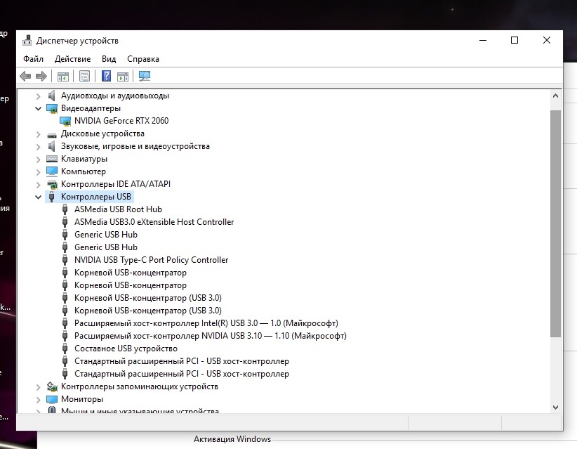

Kumich Профиль заполни,у меня нет такой проблемы
2060.jpg [ 109.9 КБ | Просмотров: 3718 ]

Kumich писал(а):
от Palit RTX 2060 в диспетчере устройств висит устройство связанное с USB Type-C помеченное восклицательным знаком
Драйверы USB контроллера входят в комплект драйверов NVIDIA для Windows 10, по описанию причина может быть, например, в некорректном распределении ресурсов или во влиянии драйверов USB контроллера системной платы, если предполагается использование USB контроллера видеокарты, проверьте наличие обновлений драйверов USB контроллера системной платы, проверьте с отсоединением подключенных периферийных устройств с соответствующим интерфейсом и по возможности проверьте с только что установленной операционной системой, не устанавливая стороннее ПО.

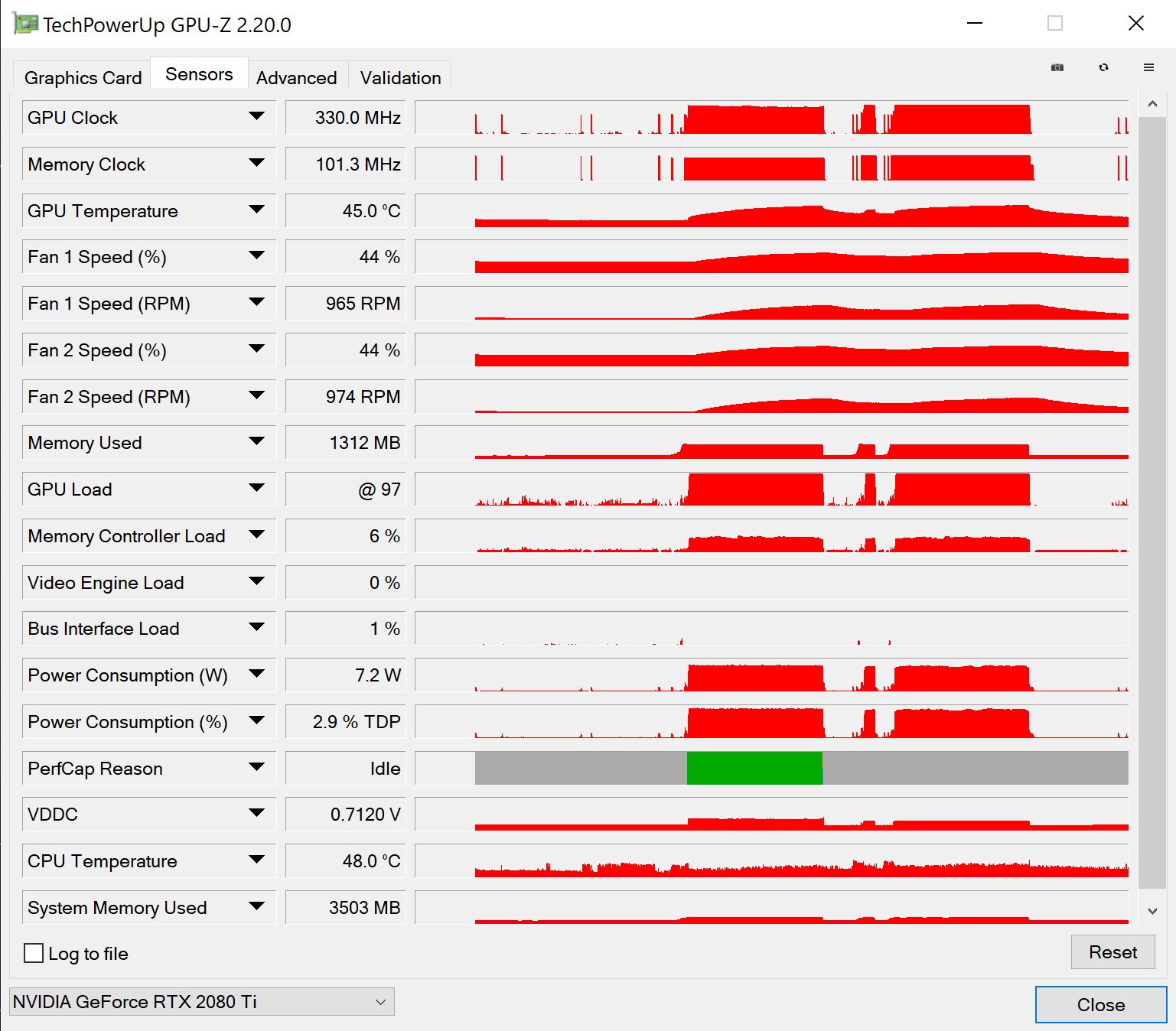

Прогнал Superposition Benchmark на своей Palit RTX 2070 SJS , карта в стоке , мониторил GPU-Z
Параметр PrefCap Reason - как-то сильно цветасто получается - это нормальный график для такой нагрузки ?
https://ibb.co/X8Hv4jP частота ГП 1935 температура максимальная 71 градус (в комнате 27 градусов )
https://ibb.co/bmk6H99 это уже 3D Mark Time Spy частота ГП 1950 температура максимальная 64 градуса
https://ibb.co/VS54ZHr Rome total war 2 частота ГП 1965 температура максимальная 63 градуса
в общем PrefCap Reason я так понимаю показывает что конкретно ограничивает карту по частоте но я не понимаю на моих скринах это нормальные графики или нет
Правильно понимаете, показывает что ограничивает карту в конкретной ситуации. На моем скрине прогнал Superposition Benchmark сначало в стоке, потом как у меня настроено. Это нормально, если хотите избавиться от каких-то ограничений - меняйте частоты/напряжение и т.д.
Вполне, можете попробовать повысить лимиты потребления в штатной программе Palit ThunderMaster или в MSI Afterburner, опционально с повышением частот графического процессора и видеопамяти, впрочем, если субъективно устраивает производительность cо штатными частотами, это по усмотрению.
