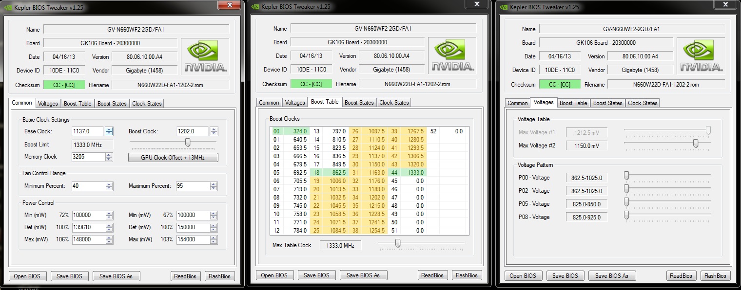

Вот как у меня на 1202mhz

fr33jack писал(а):
Я могу не знать или ошибаться в некоторых нюансах конфигурирования Kepler BIOS Tweaker'а...в чем вы можете мне помочь, коли есть опыт и желание
Скажу так.. Напряжение не трогай. Пусть будет 1.175 вольта (в max voltage #2 1150). Выстави по GPU 1124mhz и буст 1189mhz + смести таблицу/boost limit на 1320 (может быть чють больше или меньше -зависит от асик).
Выстави на память сначала 3100. С верху привел напряжения контроля def - выстави как на картинке....
Не верь бенчам. Если у тебя с разогнанной памятью показывает больше результатов в бенчах это ещё не сама суть.
На GPU ложиться вся сложная работа в играх. Тут надо найти компромис чтобы неплохо погнать GPU + не забыть про разгон памяти...
В ветке многие люди остановились именно со 100% стабильностью (это не касается SLI там чюток меньше разгоны) на 1189mhz и память 6400mhz если держит конечно по памяти.

вижу у тебя в Power Control, в правом столбце выставлено - 100/150/154...выставлял сам? Ибо же по дефолту там питалово другое же? Это нормально, менять значения в правом столбе?
Нет не нормально :) Правый столб это общее потребление карты. При разгоне GPU может не хватать мощности для разгона памяти отсюда это увеличение.
Но если у тебя не хватает мосфетов в цепях питания карты ( а у тебя их не хватает "msi") то лучше не трогай то что установили инженеры. Т.к. спалишь карту нах... :grob:

Lsdmax писал(а):
Нет не нормально Правый столб это общее потребление карты. При разгоне GPU может не хватать мощности для разгона памяти отсюда это увеличение.
Но если у тебя не хватает мосфетов в цепях питания карты то лучше не трогай то что установили инженеры. Т.к. спалишь карту нах...
Окэ...а если менять в левом? Я читал на overclock.net, что люди меняют в левом столбце значения, но не трогаютЬ правый...повышают энергопотребление до 170-200W. Просто я читал тут статью тов. an7user "Методика надежного разгона geforce gtx660 через редактирование биоса видеокарты" - он в этой статье категорично не рекомендовал завышать параметры в левом, по сравнению с макс параметрами в правом...он писал, ша правый вообще трогать нельзя, а левый не должен привышать правый...
Регистрация: 23.12.2007
[quote="Snip3R"]lsdmax,
Держи. Увеличил мощность, сделал правильную boost table.
Должно всё работать.
http://zalil.ru/34706849
