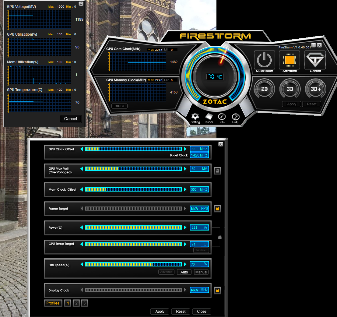

Ну вот, получил свою Zotac amp 980 ti extreme.
Очень понравился нулевой уровень шума (в шумоподавляющем корпусе) на неполной загрузке.
Вчера экспериментировал с разгоном. Пока только подобрал стабильную частоту памяти - 8420.
Без повышения напряжения чип работает на 1440. Буду экспериментировать с напряжением и частотами сегодня. Но асик всего 69.6% и при разгоне нагревается быстро и шумит как самолёт.
С памятью круто. Сгорит скоро. :D
А в чип я бы зашил +2 шага по бусту. Будут стабильные 1455Мгц в играх.
А вообще, Омега выгоднее Экстрима. АСИКи у них рандомны, железо одинаково, а стоит она на 30 баксов меньше.

При разгоне уперся в 111% лимит. Без разгона памяти частота была стабильна на 1510.
Биос шить не хочу, так как самолёт (скорей всего без гарантии надо читать условия на сайте) мне не нужен. Поэтому сейчас оставил на постоянно 1480 с просадками до 1420(при полной загрузке памяти)/8316. Не шумит и всё летает.
1.png [ 753.36 КБ | Просмотров: 1125 ]
