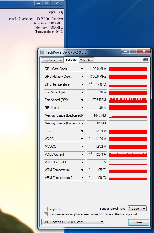

Все таки разобрал снова карту и решил не мудрить с выпиливанием радиатора на врм.
Поехал купил той же самой медной ленты, на этот раз размером 100х40х0,5мм. Отрезал кусок под длину зоны врм1 и 2/3 в ширину от подошвы арктиковских радиаторов, мелкой шкуркой прошелся, не полируя. Промазал все комплектным термоклеем и приклеил радиаторы на полоску меди и саму полоску на врм, стараясь не касаться распайки и конденсаторов.
То же сделал с врм2.
Наклеил таки радиаторы на память, хотя занятие думаю бессмысленное.
В прошлый раз под гпу ложил две прокладки, не полируя и не наждача. Сейчас положил одну и полирнул немного. Результат просто прелесть. С того раза скрин не делал, но с чипа скинул около 7-10 градусов, с врм1 минус 15-20, с врм2 минус 5-7 :-)
Даже такое говно как арктиковские радиаторы, немного меди превращает в конфетку.
Зато появился какой-то глюк с кулерами, по гпу-з прыгают с 1200 до 3300, хотя максимум там 2100 :-(
Комментарий к файлу: Прогон 30 минут.
