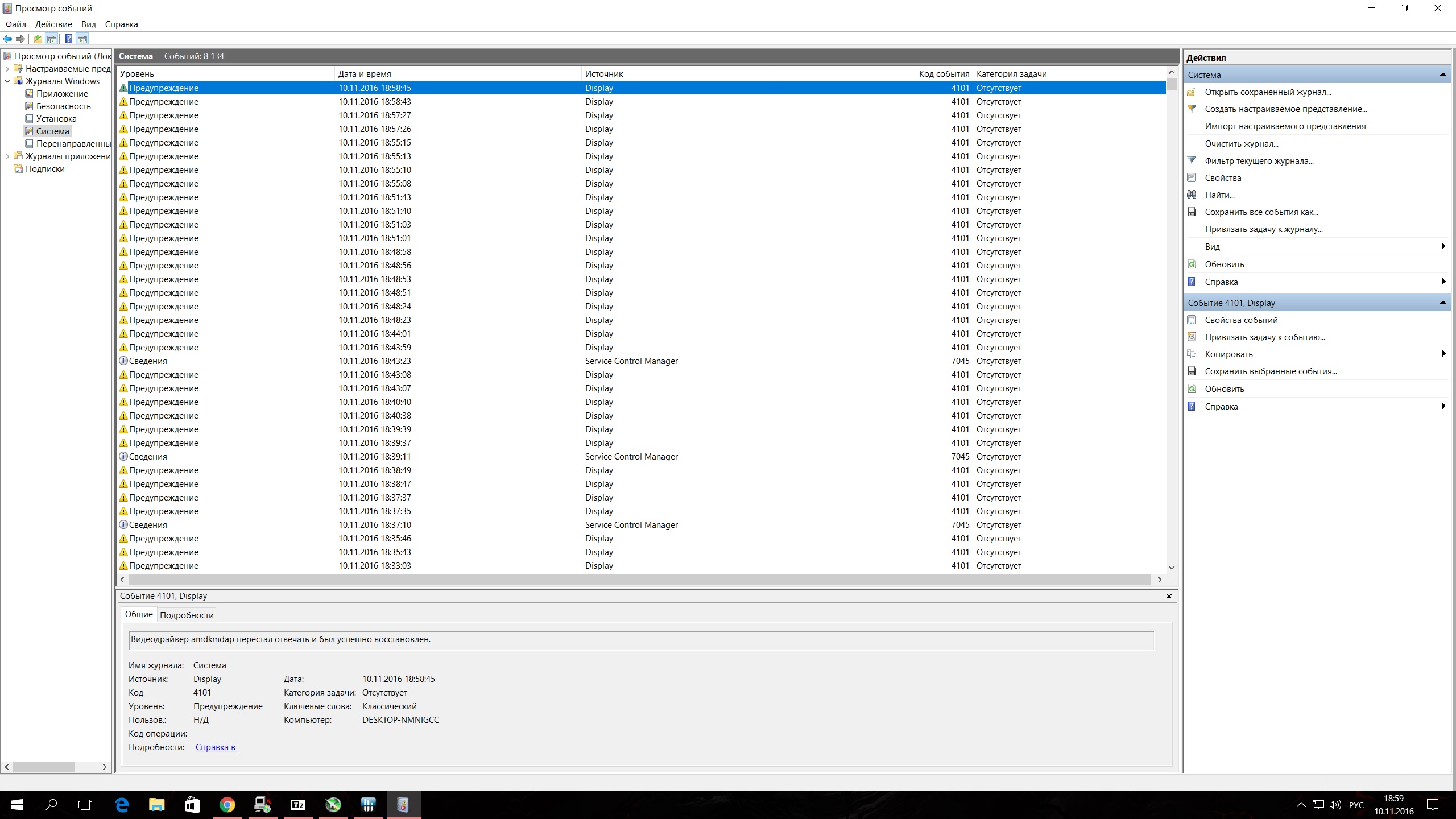

MEX-74, я уже выкладывал скрин стоковой карты на рабочем столе.
Безымянный.jpg [ 571.67 КБ | Просмотров: 5728 ]
В 3d такое же поведение.
Тут много вариантов, от конфликта ПО до аппаратных косяков.
Я бы не стал слушать тех, кто говорит о том, что игра кривая, руки кривые и т.д. Есть гарантия - записывайте видео и в магазин.
