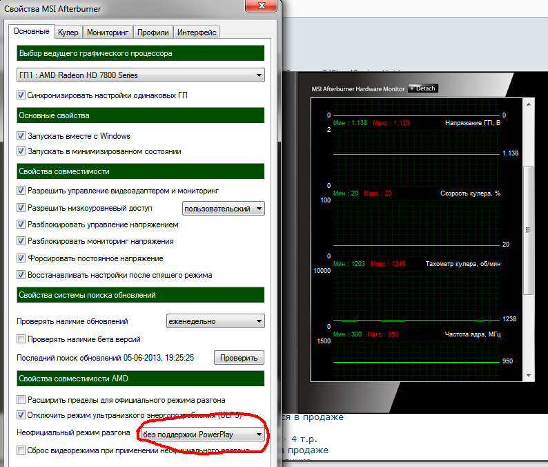

Fanton писал(а):
я хочу увеличить напряжение gpu в простое, в теме про редактирование биос про это не говориться
в настройках MSI Afterburner поставь галочку напротив "Форсировать постоянное напряжение" и перезагрузи программу. после этих манипуляции на ядро всегда будет подаваться напряжение из 3D профиля карты.
В видеокарте GV-R785OC-2GD изменение напряжение возможна только через прогу VGA Tools –OC Guru II, но там нет понятия форсировать напряжение.
С помощью MSI Afterburner изменять напряжение на ядре невозможно, на этой видеокарте от гиги эта прога не работает.
Регистрация: 16.07.2012
Откуда: Иркутск
Фото: 6
Fanton
в gpu tweak, по моему, тоже есть такая функция.

Fanton попробуйте поставить бэту 3.10. Version 2.3.1 на моей тоже не ругулировала, бэта на ура.

Регистрация: 02.06.2013
Попробывал, напряжение регулируется, но
эта функция не даёт результата: в простое напряжение 0,900 в нагрузке 1,175
Ваши предположения насчёт скачущего в 3D напряжения небезосновательны. Ещё на прошлой HD5770 были проблемы с двумя мониторами из-за кривой работы технологии ATi PowerPlay. Попробуйте отключить эту фичу Все о AMD Radeon HD7870/7850 (Pitcairn 28nm) #10665338
Сорри, эта инструкция по отключению powerplay для старых версий msi afterburner.
Вот такие настройки для бета версии, как видно из картинки частоты и напряжение в 2D, такие же как и в 3D:
powerplay.png [ 83.33 КБ | Просмотров: 1163 ]
У меня карта GV-R785OC-2GD дрова 13.1 всё сделал как у тебя, всё равно напряжение в простое равно 0,900 (в нагрузке 1,175) в чём трабла?????
Мож у тебя другие дрова, буду очень признателен если отпишешься
Добавлено спустя 4 минуты 2 секунды:
Обязательно сообщи если этот способ поможет избавится от ЧЭ
