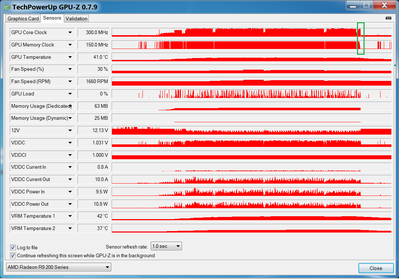

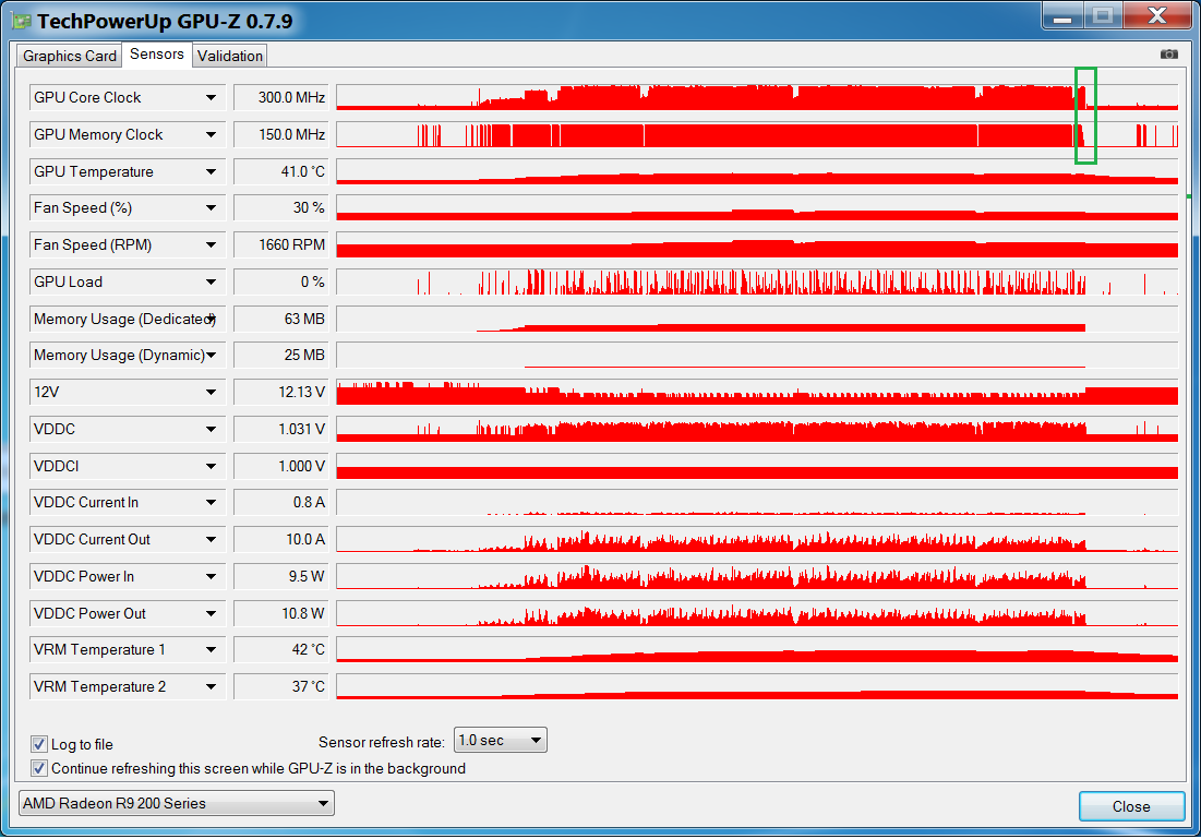

Отпишусь и я о новых драйверах... Работают вроде действительно лучше, чем 14.4/14.7. Надеюсь, в 2D режиме amdkmdap вылетать не будет, а баг с невыходом из спящего режима действительно пофиксили, а то я его ловил раза 3 за неделю.
Но вылеты amdkmdap остаются спустя 5-10 минут в любой, даже не самой производительной игре. Это расстраивает. Зато теперь частота восстанавливается, а не зависает на 150 МГц, как было раньше.
Частота памяти все еще скачет, но уже намного реже
Пометил вылет amdkmdap зеленым
