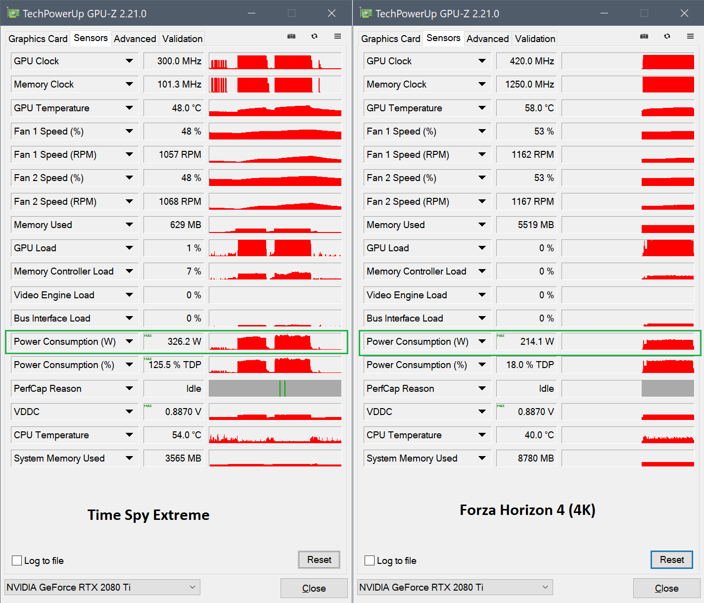

teasnap писал(а):
Вот смотрю, такая же карта 2080ti msi trio, при 0.806 - 160-170w
От приложения\игры зависит. Разрешение экрана FHD, QHD, UHD тоже влияет.
У меня во второй сцене Time Spy Extreme, даже при даунвольтинге до 0.887, выжираются все 325W лимитов, но в отличии от родных 1.04 (или сколько там), только в паре точек упирается в эти самые 325W.
А в бенчмарке Forza Horizon 4 - 214W максимум кушает. В обоих случаях GPU Load - 100%

teasnap писал(а):
если температура не падает
Если вентиляторы на авто, температура не измениться, снизиться только обороты. Можно зафиксировать вручную, к примеру на 50%, и сравнить температуры до и после андервольта.
Андервольт-это в любом случае снижение потребления и соответственно температуры чипа. Но если до андервольта был упор в лимиты потребления, то после андервольта можно получить то же потребление, но без горящего в мониторинге флага превышения лимита, т.е. разницу температур можно не увидеть.
