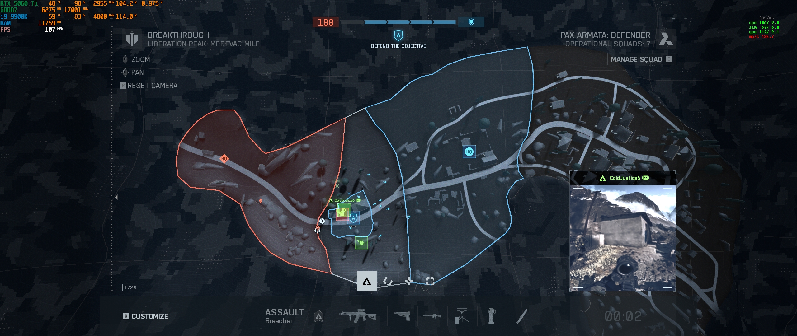

сколько у тя температура то?
меня так устраивает пока до 50 градусов
bf6_2026_04_15_21_10_57_094.jpg [ 1.85 МБ | Просмотров: 750 ]
