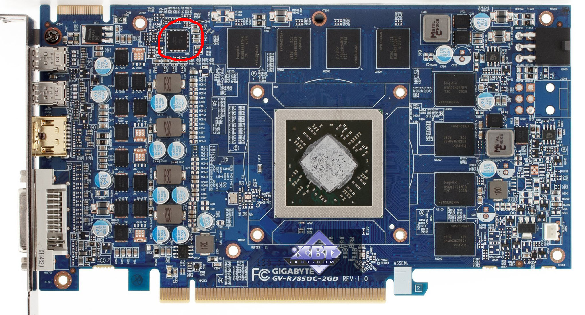

Fanton дрова у меня последние 13.4. Попробуй переустановить afterburner и подчисти за ним хвосты перед установкой заново (удали папку "C:\Program Files (x86)\MSI Afterburner").
Небольшая поправка к инструкции - я снял галку с "Разблокировать управление напряжением", иначе у меня комп уходил в циклический ребут.
Но этот способ не помог - те же яйца только в профиль. Через пару минут после запуска БФ3 (миссия "На охоту") ЧЭ.
Далее я поставил обороты кулера на 100% - прошёл эту миссию без ЧЭ. Потом свернул игру в трей и вернул обороты в "Авто" - пару минут и превед ЧЭ.
Похоже идёт перегрев системы питания. ШИМ-контроллер греется просто аццки - палец с обратной стороны платы не удержать больше 3-х секунд даже в простое (рабочий стол, нагрузка на GPU минимальна).
Хочешь попробуй примастырь радиаторы на систему питания. Вот ШИМ-контроллер на твоей плате:
gigabyte-7850-scan-front.jpg [ 559.3 КБ | Просмотров: 2508 ]
Вот тут товарищ вроде победил перегрев системы питания и разогнал карту, до этого она у него вообще не гналась:

Но непонятно, почему греется шим контроллер, ведь в играх он днями работает с макс. напряжением и кулер стоит в режиме авто, и ничего температура не больше 45 гр. , а тут начинает грется, может он должен так грется, ведь в нагрузке и в простое отображается только температура GPU, остальные элементы непонятно какую имеют температуру, все таки токи идут большие
На радике 3850 под AGP тоже был распаян специальный мост (реально это карта под pci, но производитель на карте делал распайку спец моста по питалову, который позволял сделать карту с разъемом agp) так до него тоже нельзя было дотронуться в любом состоянии хоть в хоть без нагрузки, а летом вообще труба, но ничего 5 лет и полет нормальный переиграл во все что можно, потом продал карту, другой хозяин тоже не имеет претензий.
Так может это нормальное состояние шим контроллера???
