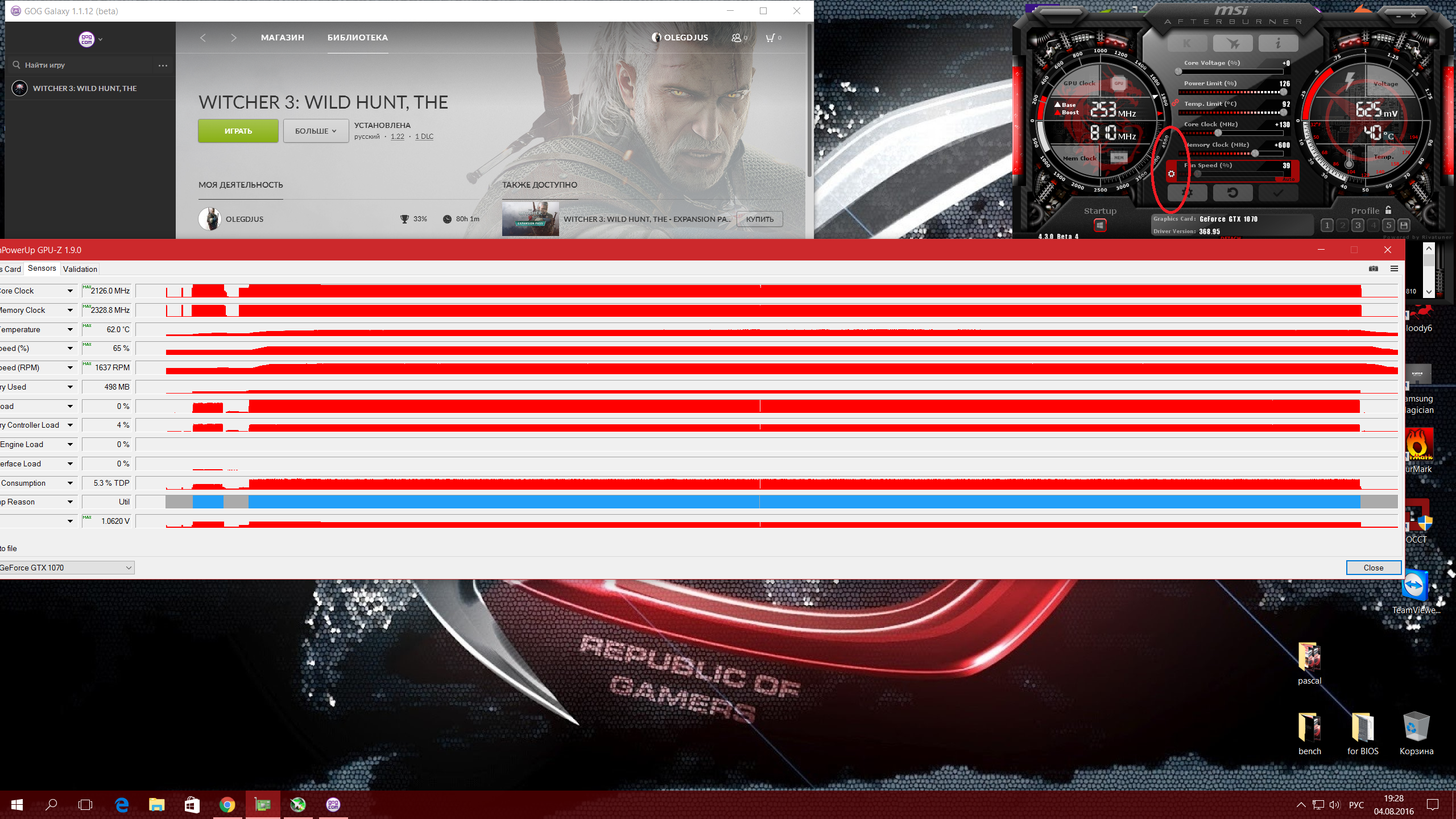

SK.art,
1 способ)в msi ab в настройках открой вкладку Кулер, включи программный пользовательский режим и поставь кулеры так, чтобы после 50гр стояло 65%rpm, до 50гр - 30%.
где искать кривую
Так ж в эту вкладку можно зайти, нажав шестеренку на скрине.
1.png [ 2.42 МБ | Просмотров: 1221 ]
2 способ) Поставить постоянные 65%rpm, нажав на кнопку auto и сдвинув вручную ползунок
2.png [ 2.42 МБ | Просмотров: 1221 ]
