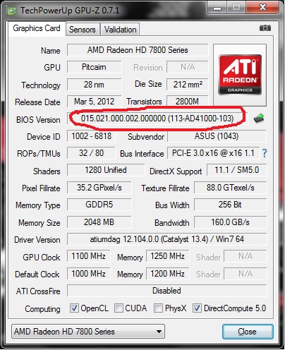

Есть ли возможность и как обновить биос на Asus 7870

Какая у тебя версия биос?
123.jpg [ 100.48 КБ | Просмотров: 1118 ]

demol
4mb int. => Riva tnt2 => FX 5700 => Radeon 1950 Pro => 8800 GT => 9800GX2 => GTX 580 => 2x R9270x => GTX 1060 => GTX 1080ti
Регистрация: 22.03.2012
p900*Sniper писал(а):
demol
Я тебе могу скинуть свой bios у меня скорее более новый
