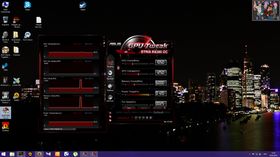

Приехал STRIX R9 280.
В простое бесшумен, в играх более 70 градусов не видел и шума никакого.
Однако Бублик разогревает карту выше 80 градусов + более 90 на VRM. После этого я сам его останавливаю, так как нагрев идет дальше. Понятное дело, что в Бублик я играть не буду, но нормально ли это? :?:
Еще в некоторых главных меню игры слышен писк дросселей карты (хотя, какой это писк, если это треск). Но, вроде, это нормально для старых игр. :beer:
Ах да, вот разгон.

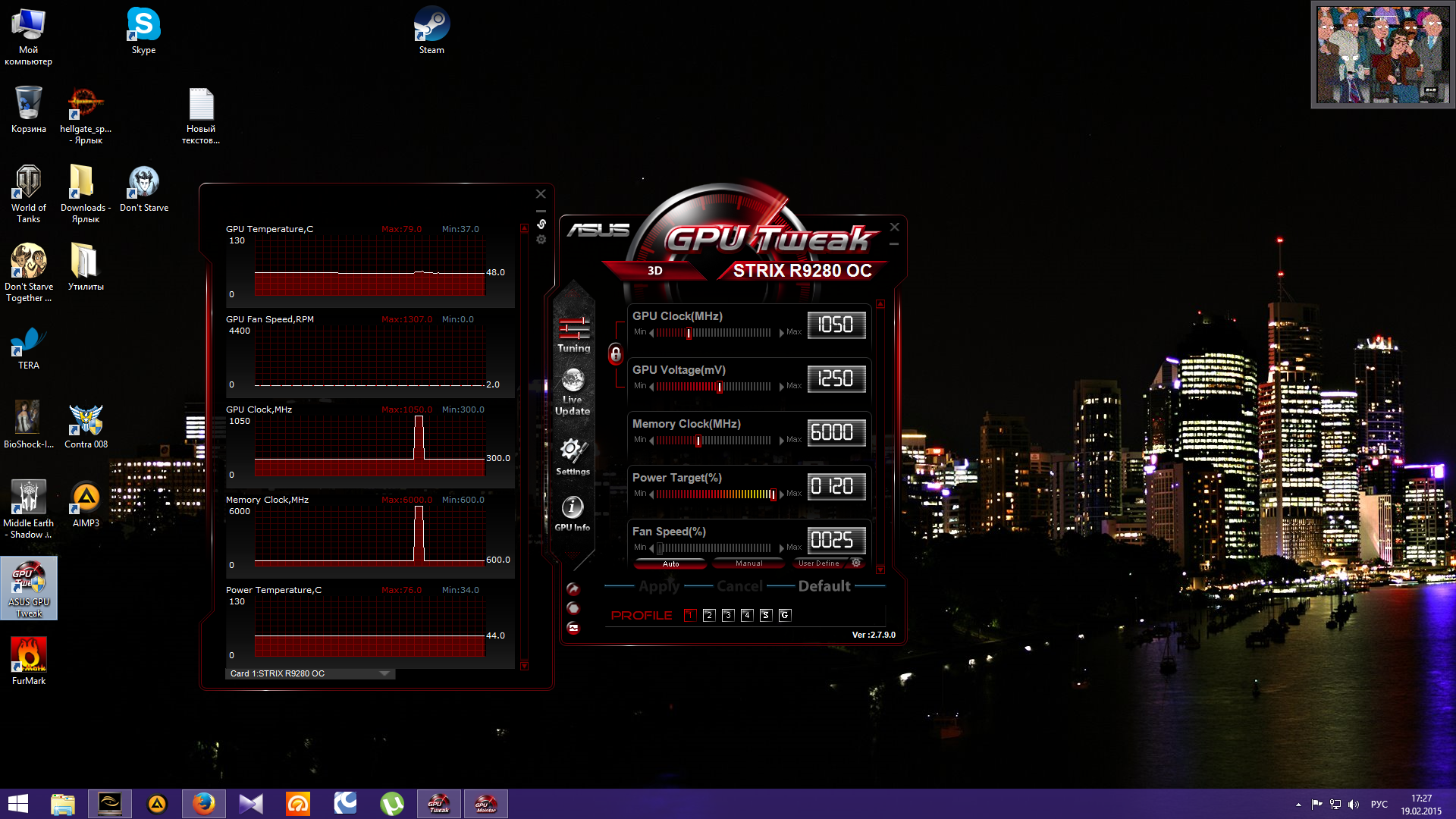

Сделал вот так, нагревается теперь до 80 градусов в Бублике и ВРМ в районе 92. Или забить на него и использовать, как обычно, ведь в играх ничего не перегревается? :fingal:

Kassini при понижении напряжения, карта нестабильна? на мой взгляд, можно уменьшить его еще.

Регистрация: 07.12.2014
Откуда: Брянск
Пока стабильна, просто ГПУ Твик меньше не умеет снижать :D
Тоже думал, может еще снижу, но уже не сегодня. :beer:
Регистрация: 24.01.2013
Kassini
у меня трикс почти на всех картах регулирует все параметры в больших диапазонах, а так, профит между 1.2В и 1.1В будет что надо,меньше - еще лучше.
