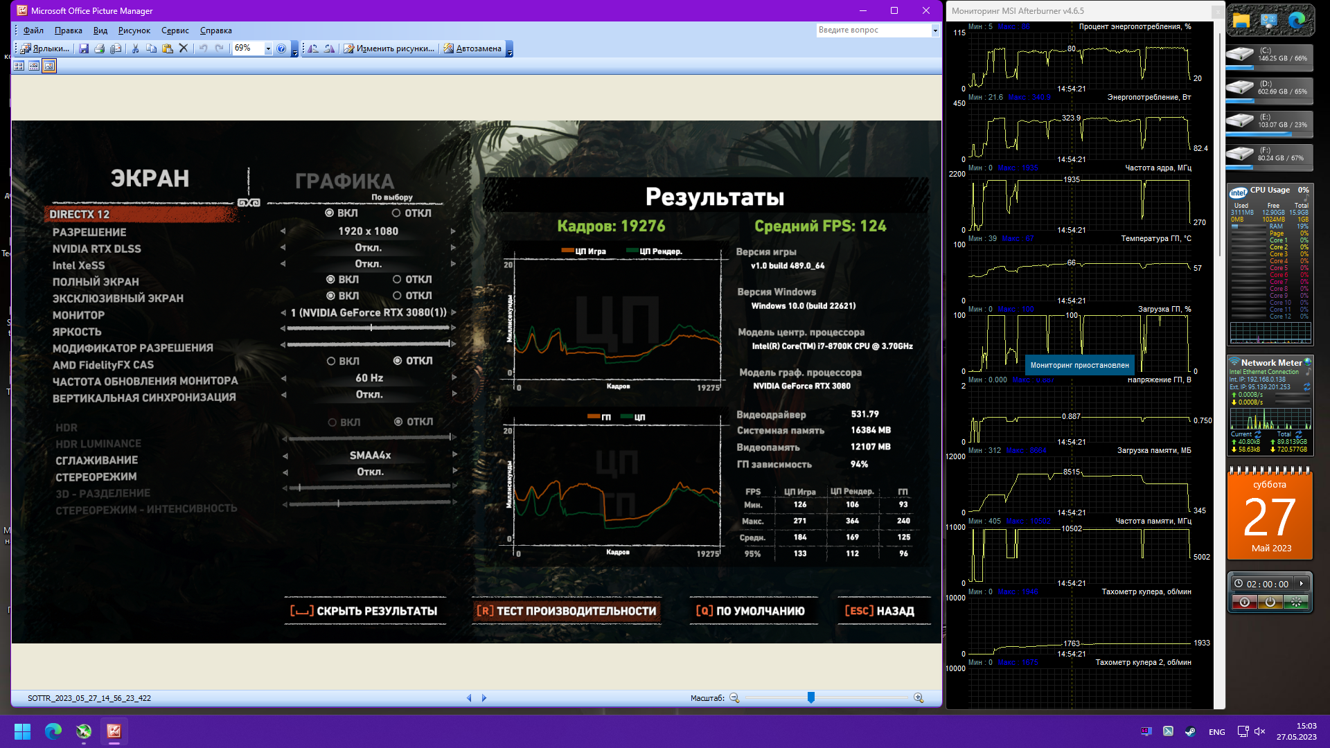

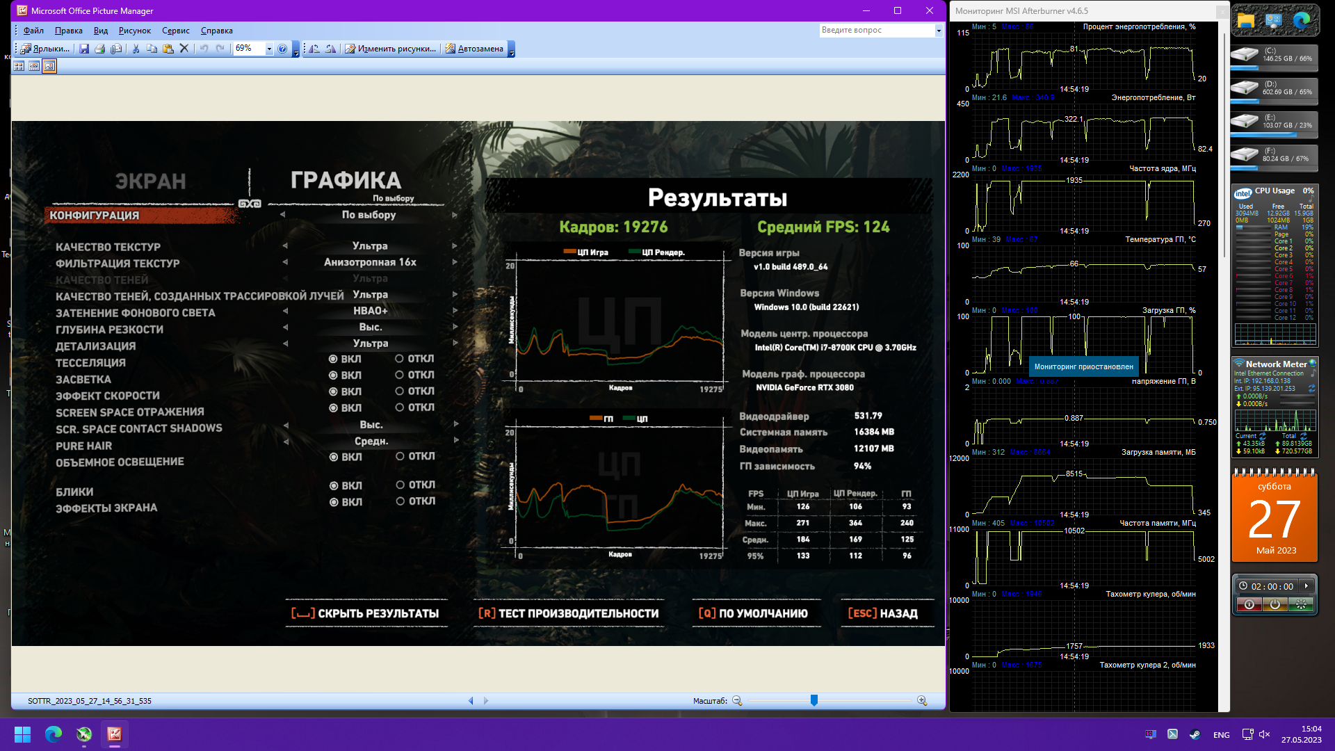

_AK_ писал(а):
Для 1080 с головой.
С головой надо понимать при максимально возможных настройках графики? Ну вот для примера скрин игрового бенча из лары последней, во второй локации в джунглях о которых я писал, будет максимальное потребление памяти и как видно упрется на 3070 в 8 гиг, и именно в этом месте будет минимальный показан фпс и соответственно фриз. Любой с 3070 картой или любой другой с 8 гигами памяти очень легко это может проверить, просто наблюдая за счетчиком фпс где он будет минимальный. Без упора в память минимальный на четвертой локации при подлете камеры к городу будет.

wwr222 писал(а):
Какое разрешение?
У вас со зрением как?, специально выложил 2 скрина с настройками.
wwr222 писал(а):
Все на макс, кроме сглаживания и лучей естественно. Никогда нет проблем из-за 8 гигов.
Ну так можно и на минималках играть, какие проблемы. Только если пишется что 3070 с головой то как то подразумевается что всё на максимум и ничего отключать не нужно.

wwr222 писал(а):
Насчет Ларки: я очень сильно сомневаюсь, что включение лучей кардинально изменит потребление памяти.
Хрен ли сомневаться, скрины в студию с настройками как у меня. Тем более что

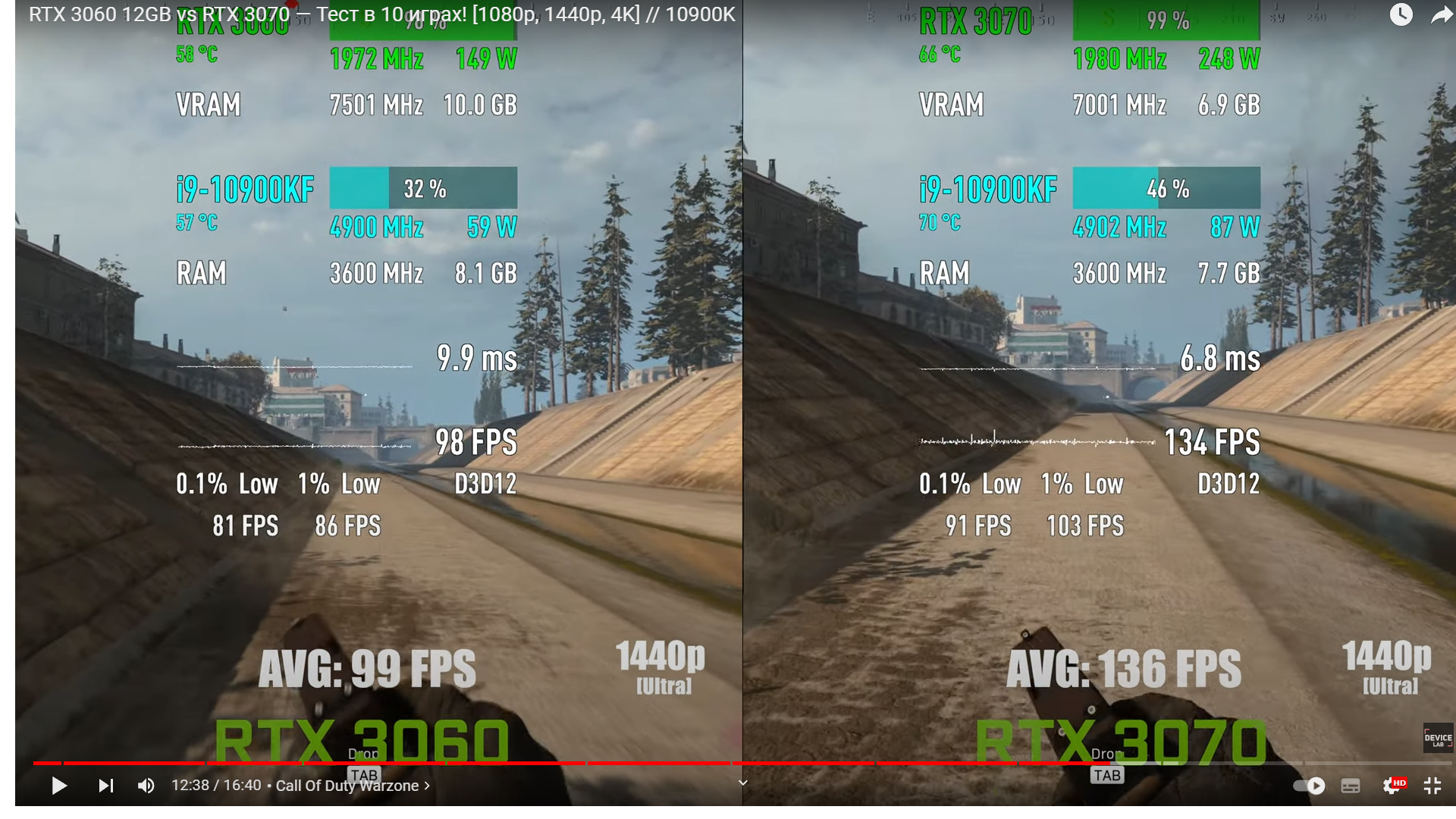

Регистрация: 10.11.2019
Ханыга Да тут я выше где то давал скрин с памятью сейчас если найду опять выложу)
Без имени.png [ 2.68 МБ | Просмотров: 214 ]
Вот явно же видно что на 3060 забивает 10 гигов когда на 3070 забивает меньше 7 и фпс больше чуть ли не в половину :-)
