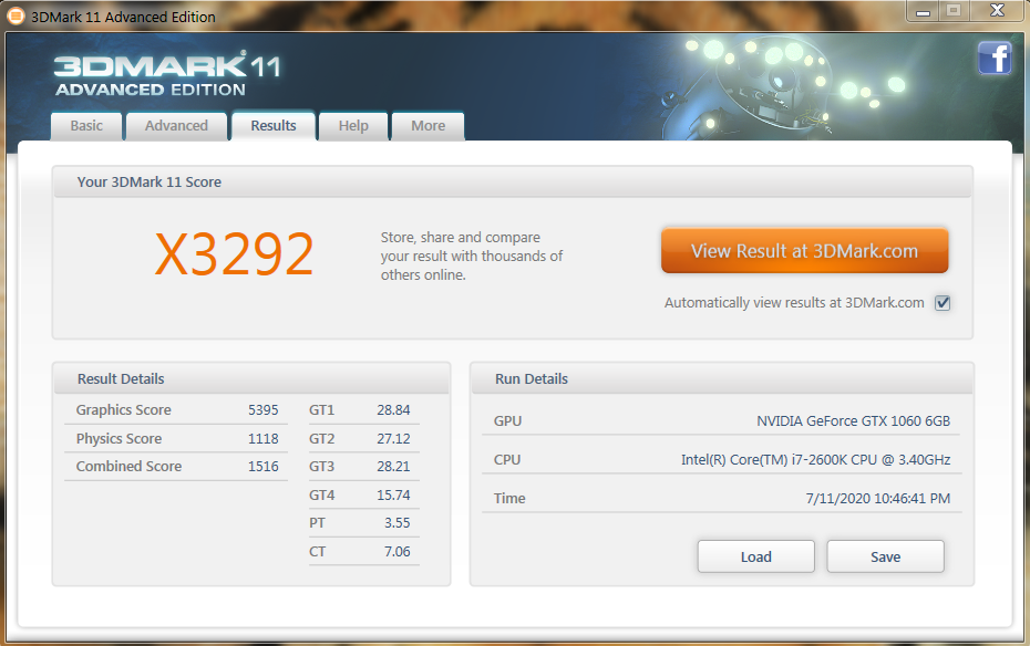

Друзья, подскажите, поставил карточку GTX 1060, прогнал 3dMark 2011.
При phisics тесте выдает 3 фпс.... куда копать? Эта же карта в другом компе работает нормально.
Снимок.PNG [ 310.21 КБ | Просмотров: 14413 ]
Регистрация: 30.07.2015
Переустанови дрова физики.скачай отдельно установщик и в панели нвидии выставь физику на видюху

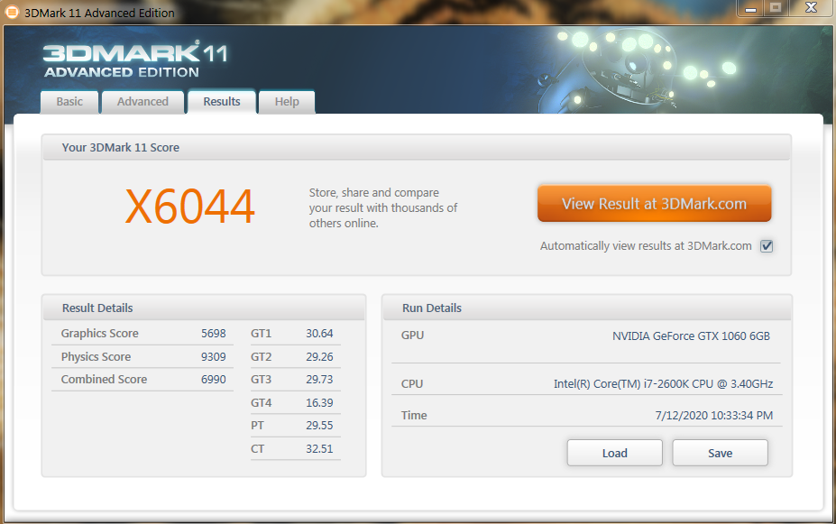

Регистрация: 23.08.2009
Все хорошо, спс.
