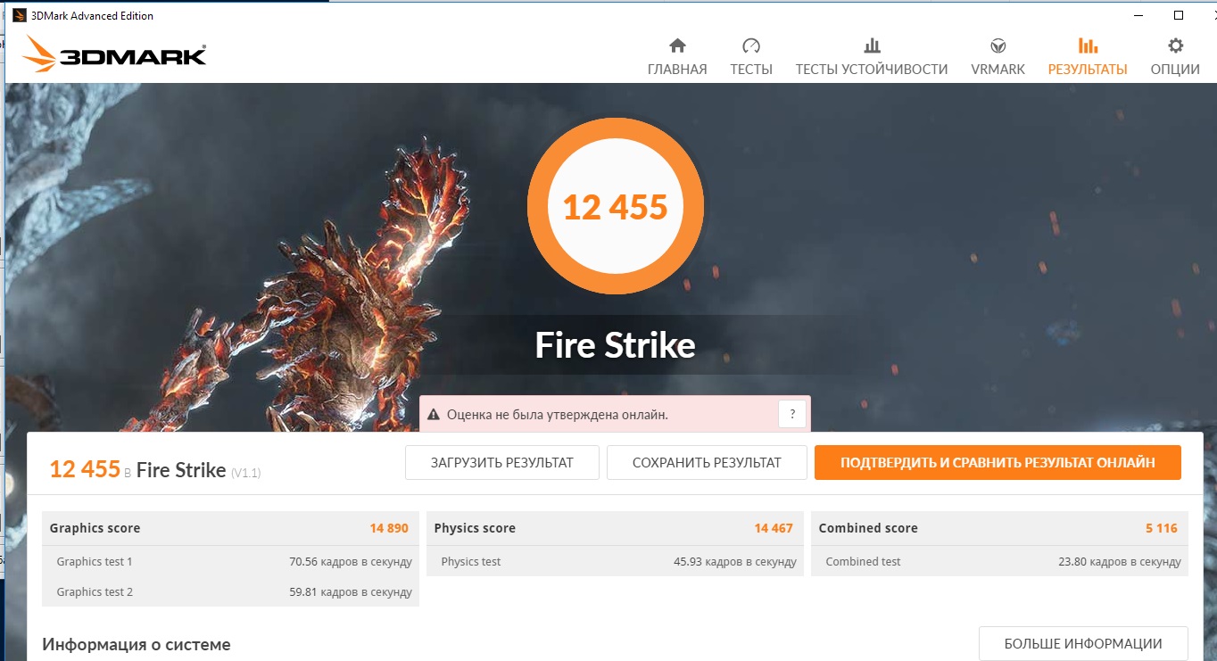

pragin писал(а):
Кстати у кого какие показатели в fire strike Physics score?
На I7-6700K на 4500 при 1400/2125

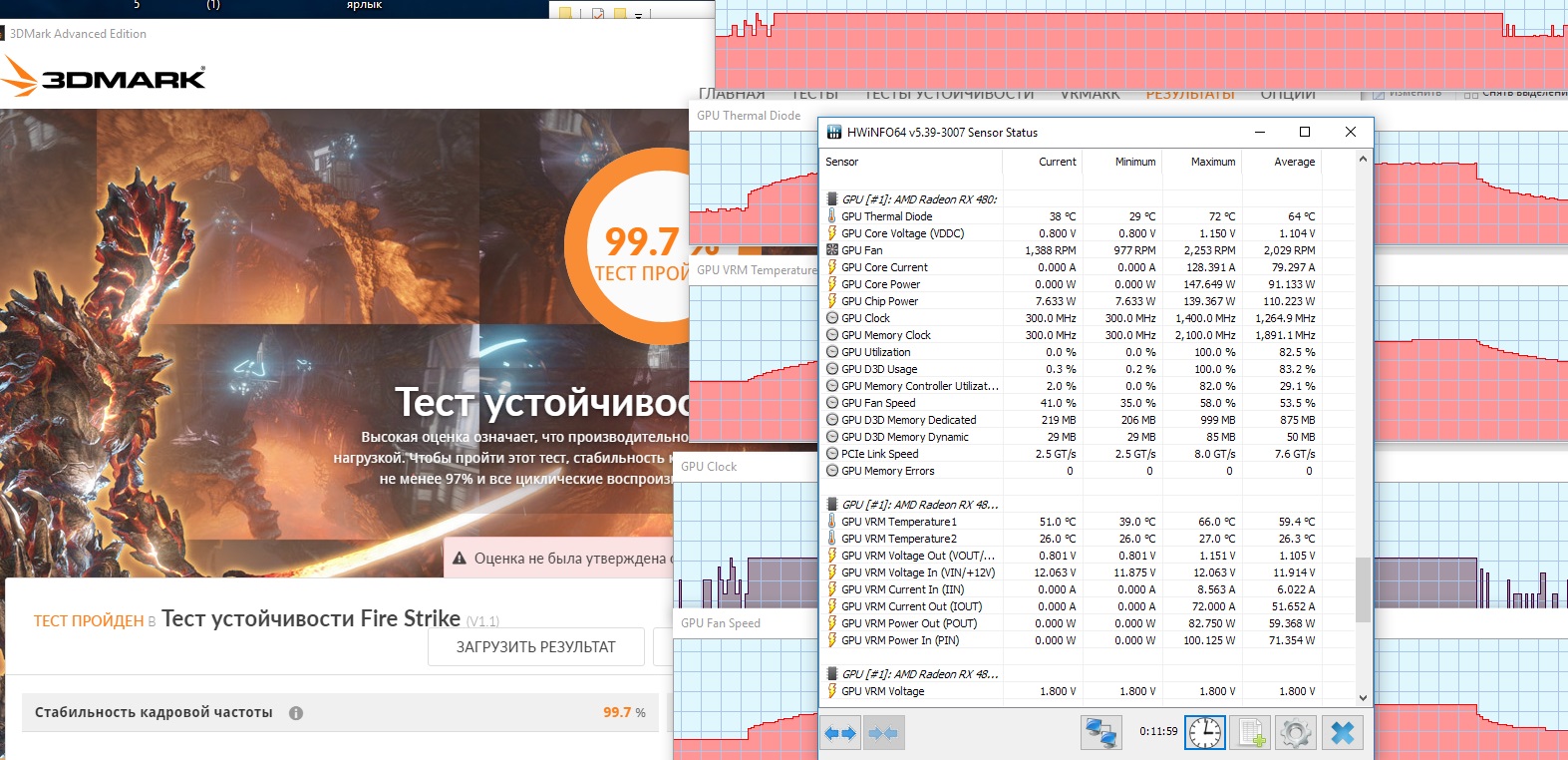

pragin писал(а):
А что при таких частотах карты не громко? 24/7 ведь не поставить так? Или на водянке?
Это воздух, можно оставить на постоянку, относительно тихо.
