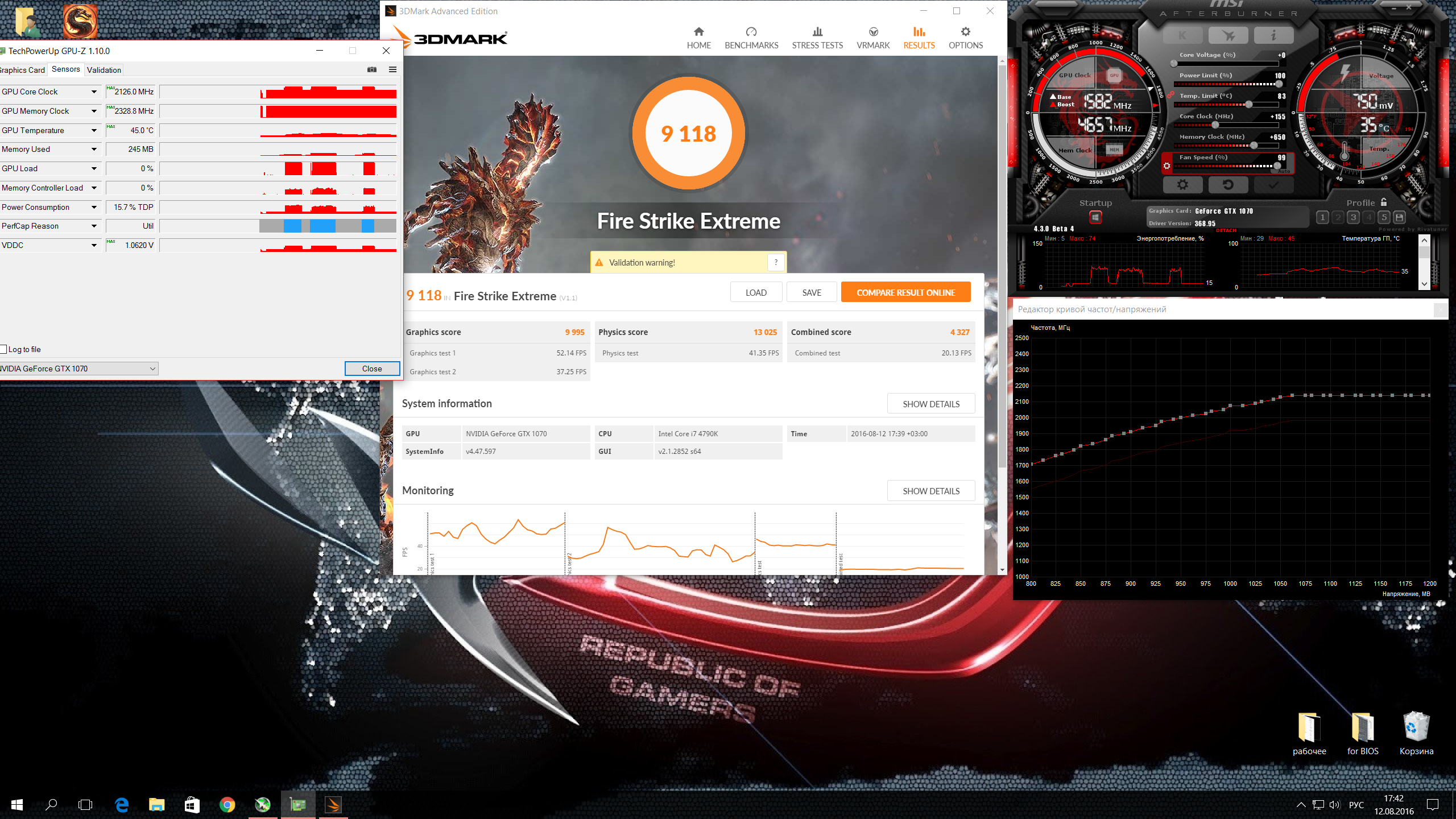

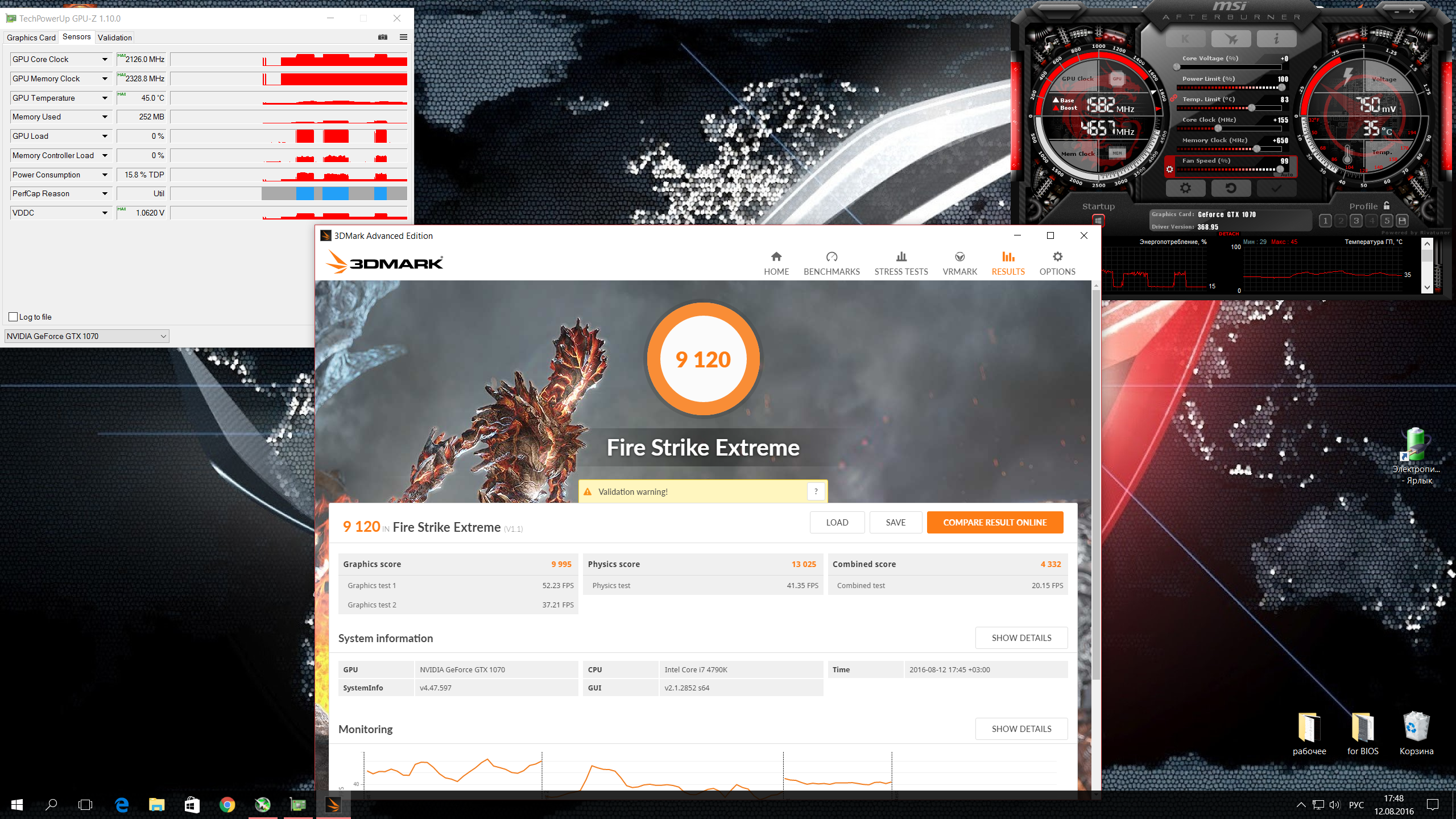

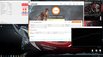

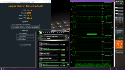

Вот и пример "кукурузы" и влияния напряжения на паскале
1.png [ 3.22 МБ | Просмотров: 2991 ]
2.png [ 1.82 МБ | Просмотров: 2991 ]
3.png [ 2.7 МБ | Просмотров: 2991 ]

shirik писал(а):
так при курве не с 0 надо гнать ) ребята
Все три варианта с курвой, если не заметил.
Я вообще-то о том, что утверждение "одна частота-один результат" в корне не верно

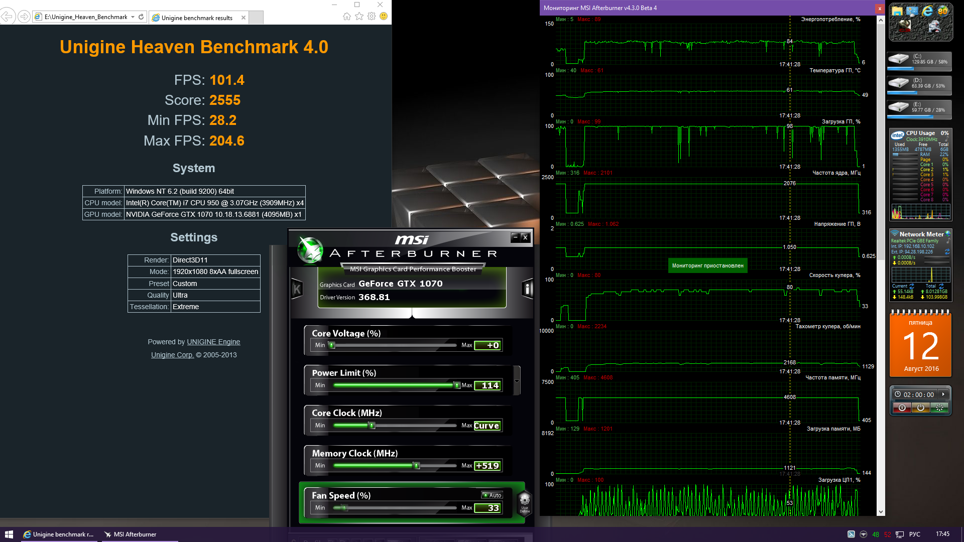

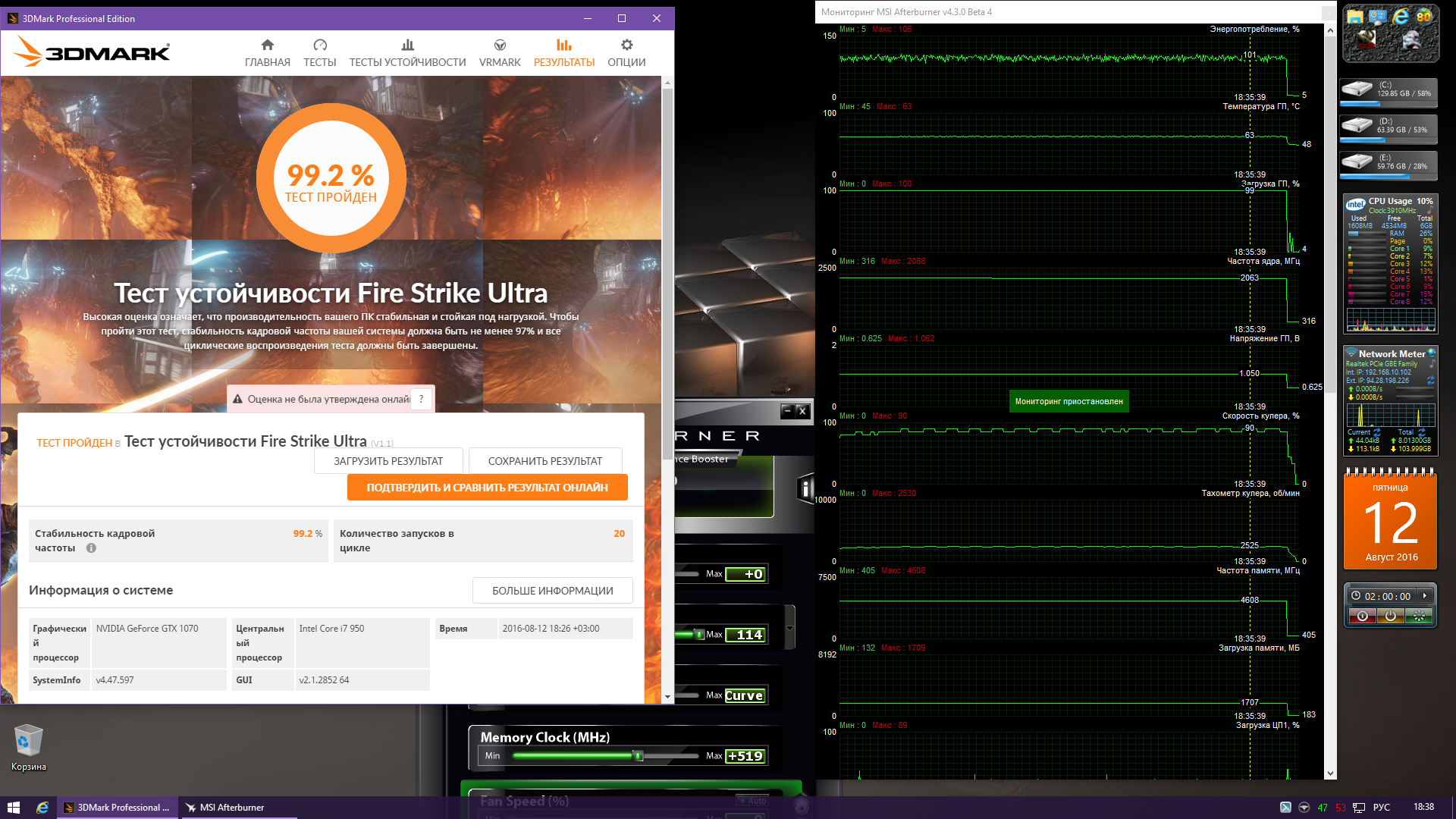

Повторяемость результата - уровень "Бог" :lol:
1.png [ 2.7 МБ | Просмотров: 3000 ]
2.png [ 3.35 МБ | Просмотров: 3000 ]
Слабо повторить?))

shirik писал(а):
я не утверждал что одна частота-один результат
А я вам и ничего и не доказывал. Сии тесты относятся к Cootri с его фразой
Cootri писал(а):
Чудес-то быть не должно. Какая частота, такой и ФПС
Да и температуры для того, чтобы удерживать частоты в одном ритме. Это 100%rpm.
shirik писал(а):
но если выставить нормальную частату в 2088 в вашем случае в AB а в курве настроить 1.0v на эту же самую частоту 2088 то никаких просадок в попугаях не будет
Причем здесь курва?
При одинаковой частоте на 1.0в и на 1.063в результат может быть разный из-за нехватки напряжения, при этом частота будет одна и та же.

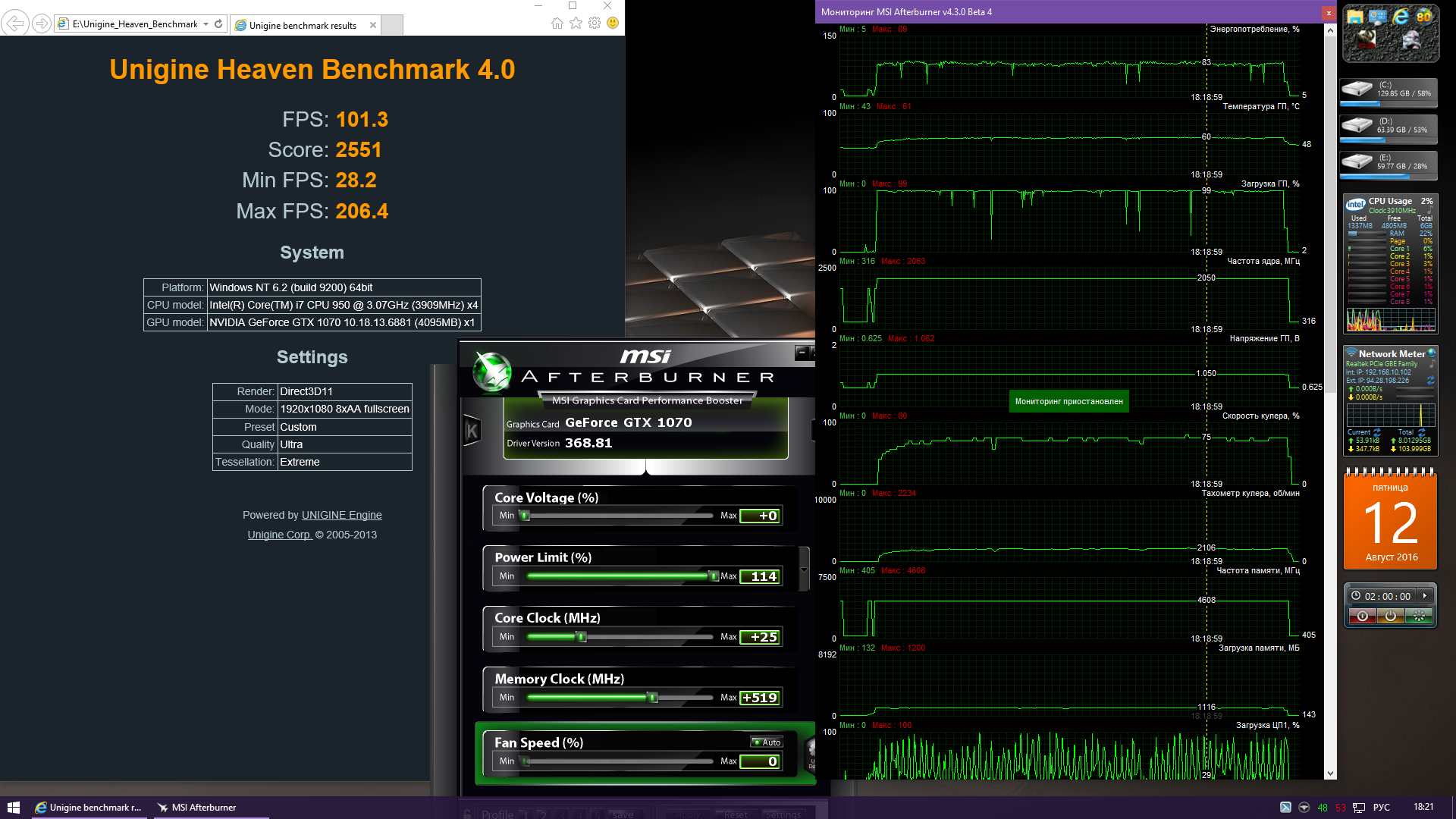

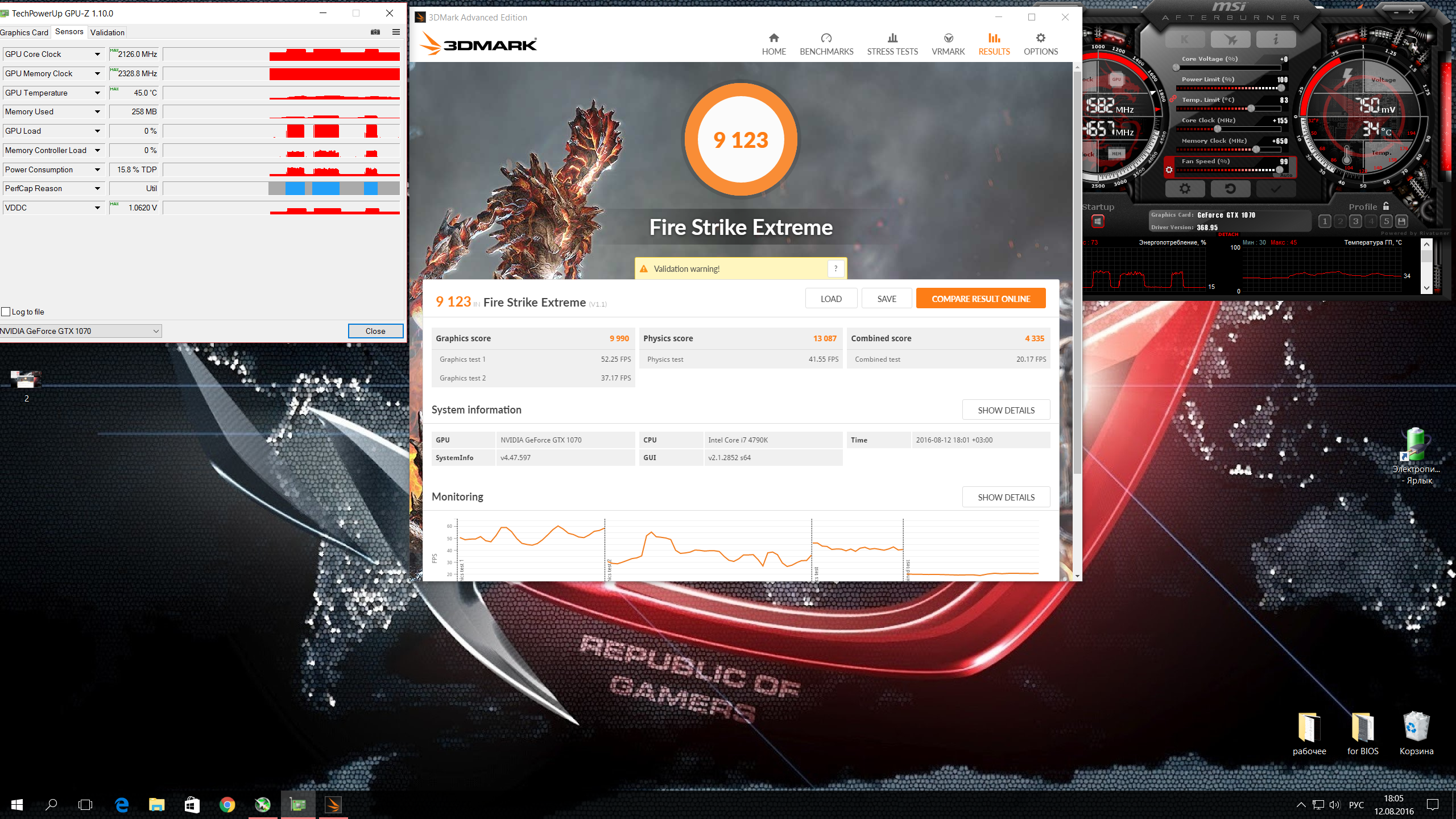

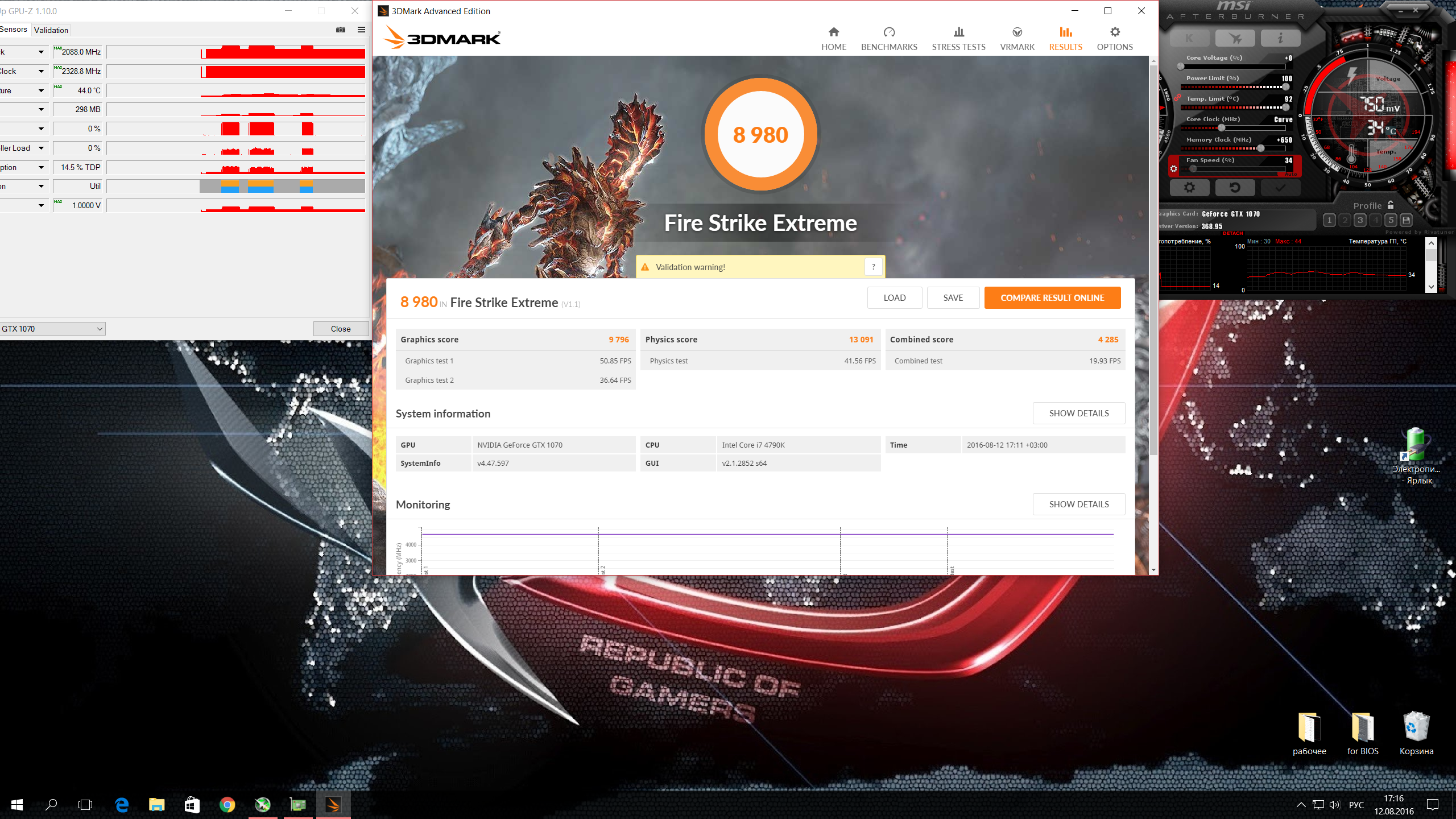

Ладно, проехали, я понял, что ничего не докажешь уже.
По поводу погрешностей в 3dmark - если соблюдать условия, как я, то погрешность крайне мала.
1.png [ 2.7 МБ | Просмотров: 2980 ]
2.png [ 3.35 МБ | Просмотров: 2980 ]
3.png [ 3.42 МБ | Просмотров: 2980 ]
Тоже самое касается теста стабильности.
