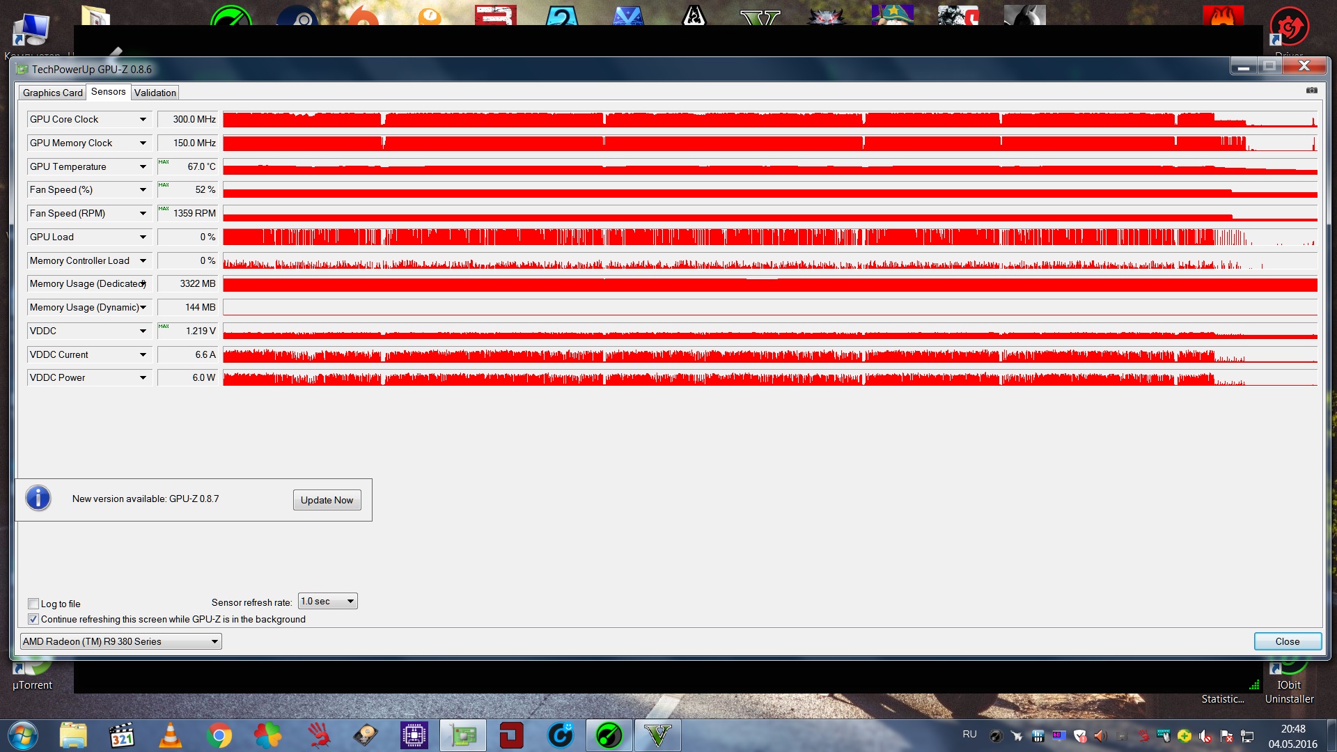

Ребята, так что в итоге-то решили - что лучше, старый добрый каталист или бубны с пауэр лимитом и напряжением?
Сейчас вот на втором варианте сижу и сапфиром 380х, на стоковых частотах даже напряжение поднимать не приходится и так до 1.219 поднимается. Разогнал до 1140/1600, поднял напругу на 40 мВ в триксе, пауэр лимит поднял до +50%, ГПУ-З максимум показывает 1.28 с копейками. Температура на стоковых частотах в играх не больше 67 градусов, в разгоне доходит до 70. В фурмарке соответственно 72 и 75 в фул ХД при сглаживании х2.
Сделал скрин на стоковых частотах при игре в ГТА 5 - покажите у кого какая загрузка на каталисте - сравнить бы :D

weed_terminator загрузка не фонтан, а играется как, комфортно?

Регистрация: 03.03.2016
Чекнул профиль, ну что поздравляю друг, пришло время выбросить 750-й проц в мусорку. Он банально не в состоянии нагрузить карту без провалов, тем более что гта достаточно процессорозависима.

вполне возможно, что где-то притормаживает - загружен на 70-90%, хотя чего там нагружать? - карта по сути 2011 года, да и в биосе все энергосберегалки и прочее дерьмо отключено, всегда постоянная частота 3.67. Вот в чём вопрос, может каталист решить эту проблему?

Регистрация: 12.05.2006
Фото: 44
GTA 5 нагружает полностью 5 потоков если что, 4 ядра без HT для нее уже мало

ну собственно дело-то не в проце, а в том, что нагрузка на видеокарту не постоянна. С лимитом +20% дело было ещё хуже, сейчас +50%. Думаю, может 100 поставить?
