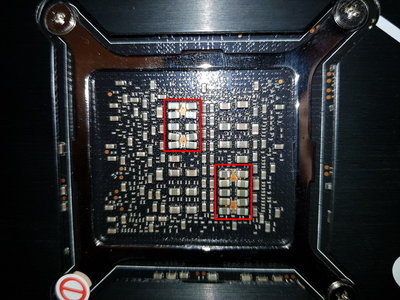

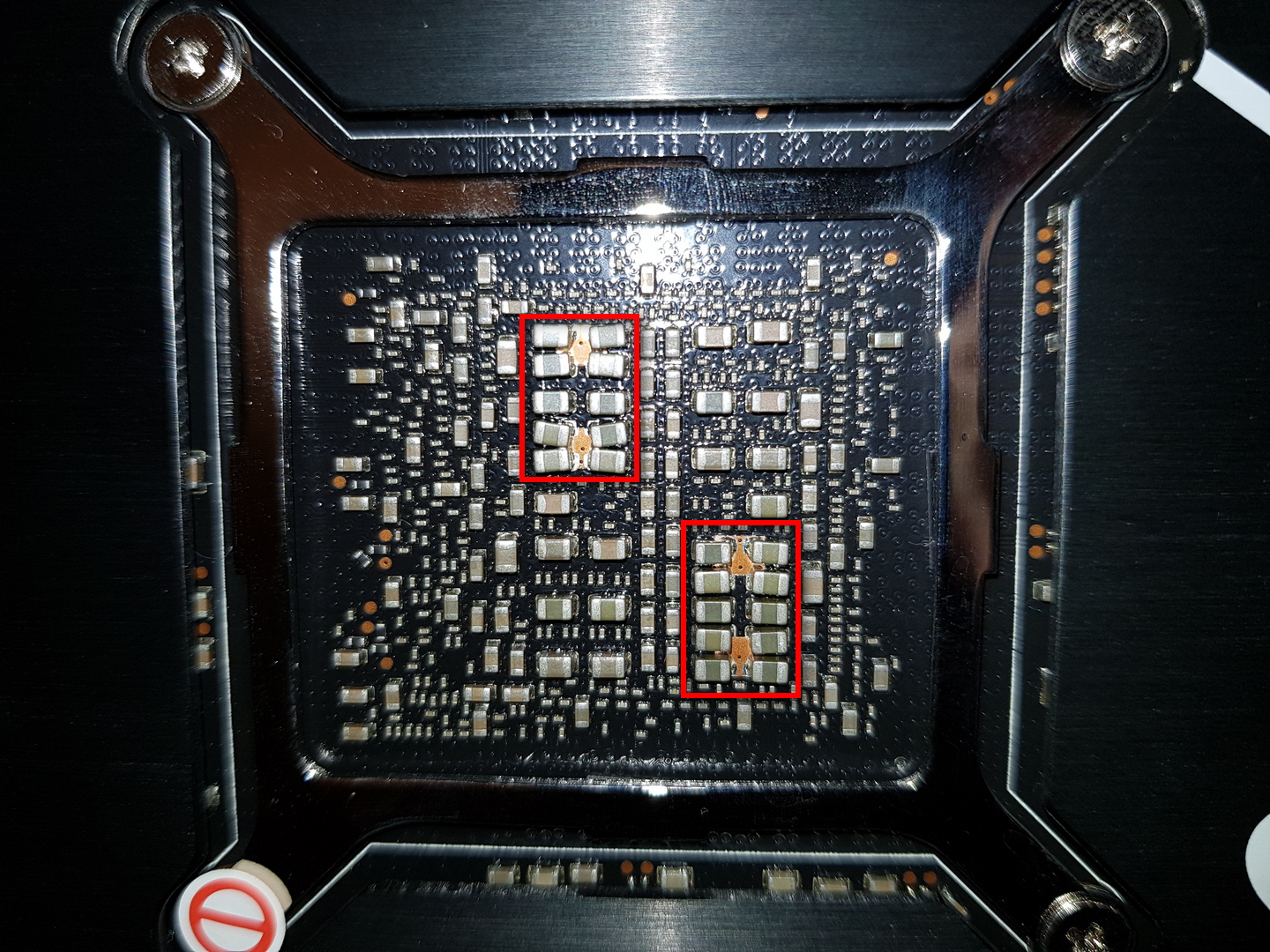

О, забыл.
1. Вчера ещё (перед тем как сдавать) сфотографировал карту сзади, такая пайка "наискосок" - это нормально?
