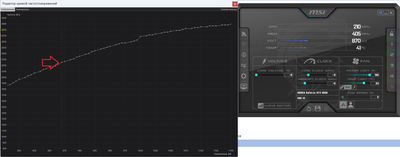

olob писал(а):
Вот нифига себе. А я все не могу понять что за хрень с частотами и напряжением творится. В MSI Afterburner усть кривая напрряжений от частоты и видяха MSI 4600 никак не хочет по ней работать. В простое сбрасывает частоту проца на 210 МГц, память на 810 МГц, а напряжение проца меньше 870 мВ не падает. Это в прошивке косяк что ли?
Безымянный.png [ 297.59 КБ | Просмотров: 998 ]
Регистрация: 20.08.2011
Откуда: Рязань
Это норма

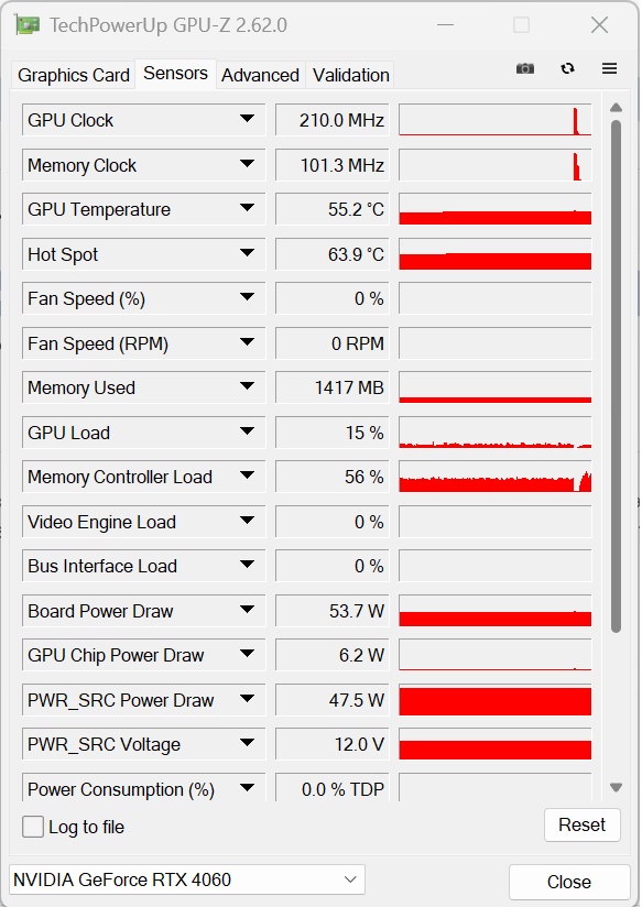

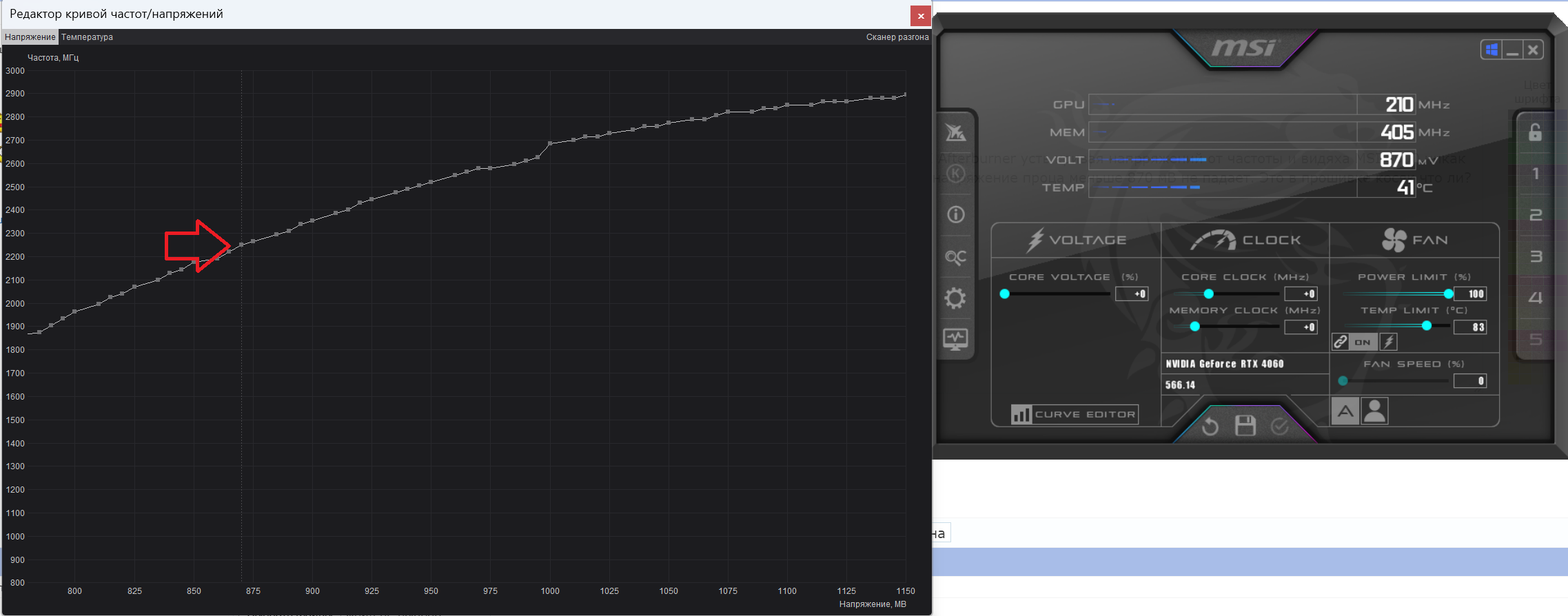

Регистрация: 03.01.2016
Откуда: СПб
tolikmixx писал(а):
Это норма
Так почему - "Это норма"? поподробнне можно? В простое видяха жрет аж 53 Вт, а под нагрузкой 100 Вт. Что за дикая энергоэффективноcть?
Опять же есть кривая U- Hz, которая берется с биоса, но параметры этой кривой не соответствуют. Завчем тогда рисовать эту бутафорию?
Дальше... видяха останавливает кулеры и жарит в протое проц на 60 градусов, вместо того что бы снизить напругу и не греть в пустую проц.
Не пойму логику производителя :bandhead:
тест1.jpg [ 153.03 КБ | Просмотров: 898 ]
Регистрация: 29.03.2017
arthan
Она не жрёт, Там нет датчика чтобы считать потребление в простое нормально.
https://www.nvidia.com/en-us/geforce/fo ... 3/3392382/
Откуда: Рязань
у 4060 немного сломан мониторинг полного потребления в простое
https://www.techpowerup.com/forums/thre ... gs.312481/
реальное потребление можно посмотреть через мониторинг nvidia
там около 10 Вт будет
