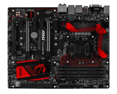

мне надо Nvidia GeForce GTX SLI HB Bridge (4-Way, 81 mm) на эту мать?
мать
нет, вам надо стандартный 2-Way мостик 60 мм.
зы: а вообще, эта мать не поддерживает слай. Так что вам ничего не надо. :ok:

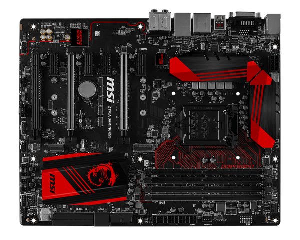

Регистрация: 28.10.2014
так у меня в комплекте гибкий к ней идет ваще 100 мм (вся длина), все она поддерживает msi z170a gaming m5
ааа, м5 же.. :facepalm:
Ваша матплата поддерживает только 2-Way SLI.
https://ru.msi.com/Motherboard/Z170A-GA ... cification
Видеокарты в режиме слай устанавливаются только в металлические разъемы, т.е. вам надо стандартный 60 мм мостик.
а если евга ,то этот http://www.evga.com/products/product.as ... 2W-0026-LR ?

Atotarho
да, он самый, 26-й номер. Можете в икскоме заказать. Я там его себе заказывал.
