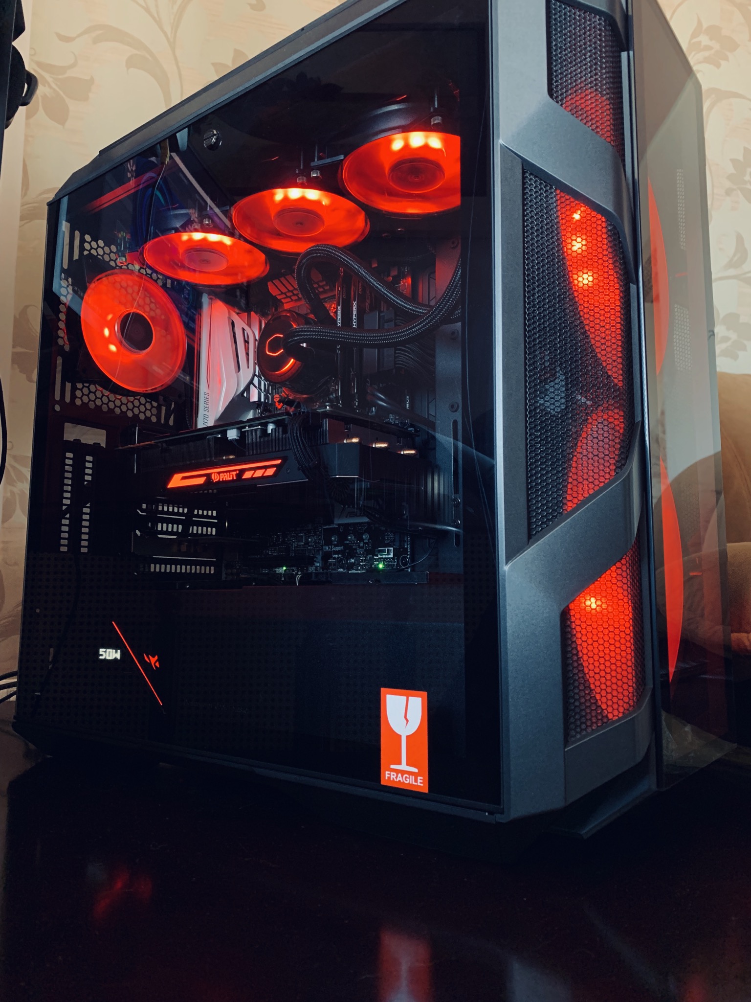

Вообщем, решил я все таки самостоятельно разобраться с ситуацией с моей видеокартой от Palit 2080 Ti Black Edition, а точнее с ее температурами и моим корпусом (https://cougargaming.com/products/cases/gemini-t/) и самое главное, ответом от представителя компании Palit на это все
Купил я все-таки Asus ROG RTX 2080 Ti Strix, а точнее ROG-STRIX-RTX2080TI-A11G-GAMING, теперь на руках имею две карточки.
Тесты проводил как в закрытом корпусе (3 на вдув, 3 на выдув по 120мм), так и на полностью открытом стенде (то есть вне корпуса совсем), при условии что все настройки для видеокарт были стоковыми, корпусные вентили работают тоже в автоматическом режиме. Температура в комнате +18C, настроенная кондиционером в течении 30 минут с закрытыми дверьми.
Фурмарк в разрешении 2560x1440 при 144гц, 8x SMAA на протяжении 20 минут
В корпусе:
Palit все так же 83-85С, при оборотах ~1500rpm (почти не было слышно). Прогрев шел постепенный, до значения в 85C дошла через ~5 минут. Во второй раз запустив тест я перенастроил работу вентиляторов с помощью кривой, где предфинальная точка была равна значению 86%/70C, итоги теста уже были следующими - 78-80С при нагрузке в 20 минут.
Asus в режиме Quiet выдала при тех же условиях теста 76-79С (скакала туда-сюда), режим Performance (довольно таки шумный, но не критично) показал значения в 69-72С
Открытый стенд:
Palit выдает уже 81С (работа вентелей и хронология нагрева аналогична данным теста в корпусе), с подправленной кривой уже выдавала 78С, все так же в течение 20 минут. (впервые услышал звук дросселей от ВК)
Asus же выдал в Quiet 70-75, в Performance 62-65. (звук дросселей тоже есть, но гораздо менее тихий, чем у Palit)
Вывод: Все-таки считаю, что температуры за 80С не приемлемы для видеокарт от 90к рублей, где инженеры тупо поленились сделать что-то достойное с СО, ибо эти карточки проживут совсем недолгую жизнь. Конечно, можно сказать, что фурмарк это не тот тест и так далее...так вот, я проводил тесты в рендере (OctaneRender) сложных сцен, для чего собственно и покупалась данная карточка, и там сравнительные результаты тестов аналогичные. Около 8 лет пользовался только MacOs, и если честно даже как-то и забыл, что такое ПК и какие проблемы могут быть.
1. Темпы до 90 признаны зелеными (да и красными тоже) нормой, поэтому покупайте карты с гарантией и будет все тип-топ :-)
2. Что подразумевается под словом "достойное СО" для 300Вт карты? В полной нагрузке 40 градусов хотите чтоли?
3. Для жаждущих низких температур есть СВО как кастомная так и необслуживаемая в том числе и на 2080ти (например у гигабайта и у inno3d).
4. Цена в 90к на 2080ти зависит не от ваших хотелок, а от текущей ситуации на рынке видях ;)

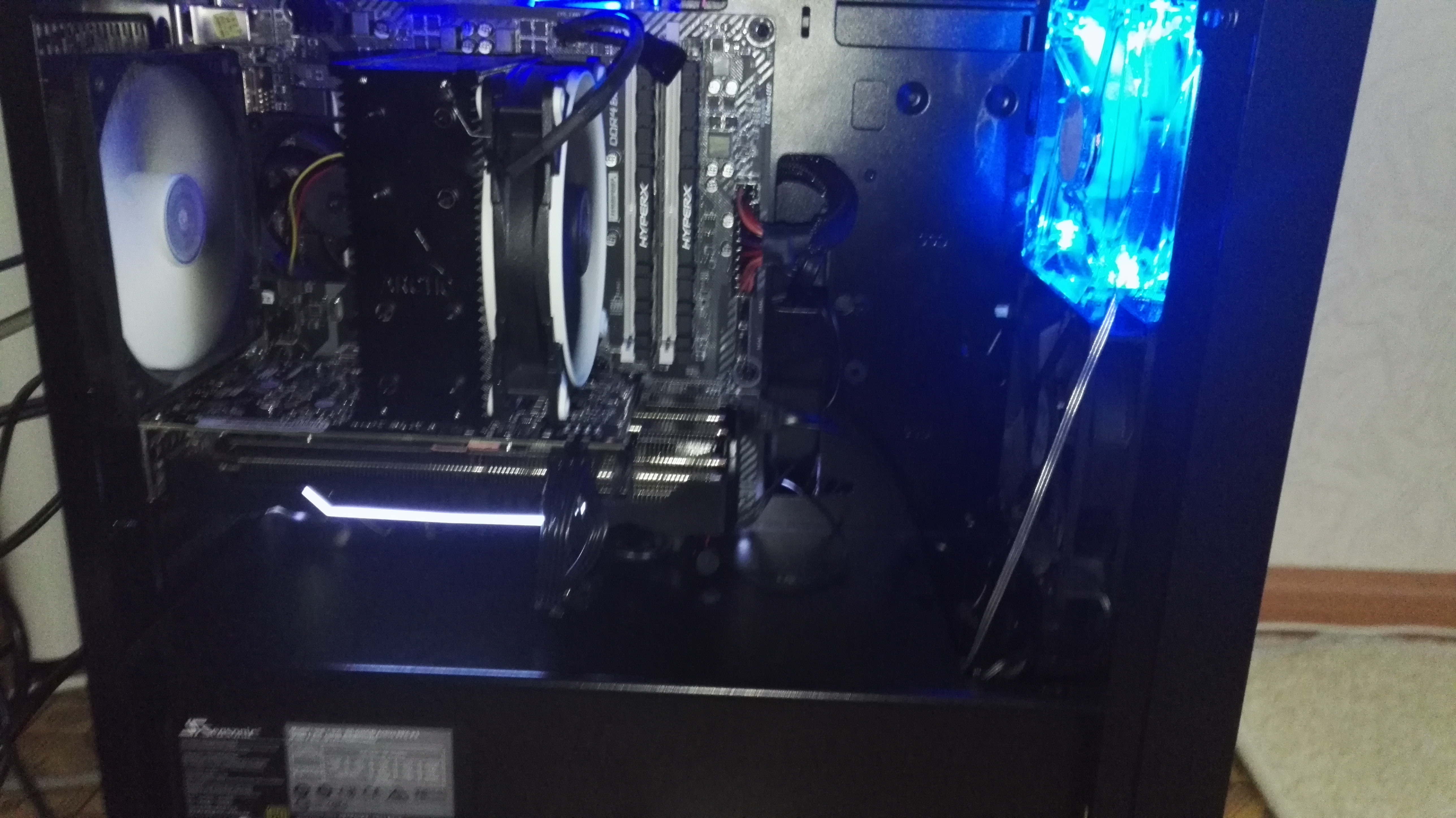

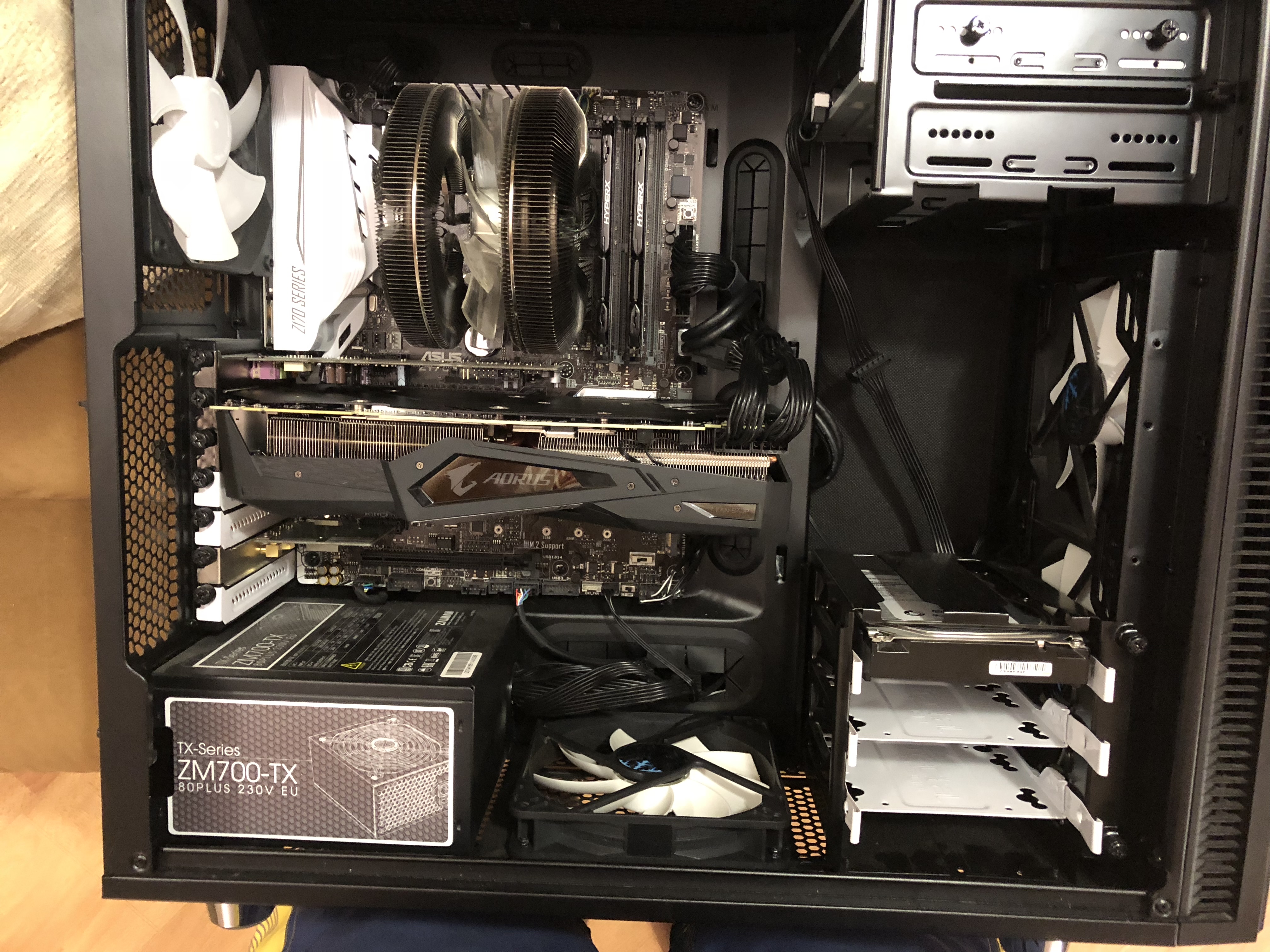

Цитата:
И да, все у меня ОК с корпусом и эйрфлоу внтутри, представитель Palit, и если сошлетесь на СЖО от проца и с ней все ок и т.д.
когда я купил 2080 Aorus Xtreme, в моем корпусе Fractal r5 температуры достигали 83-84 градуса, написал сюда, много чего советовали. В итоге поменял корпус. Взял CM H500M(он приравнивается к HOF) температуры упали до 74-76 градусов. Серия 20хх горячая, им нужно много воздуха, прямого, без передних стенок и стекол. сетка, самый оптимальный варик)
Как было
E80A5083-3DC4-43C4-B84A-1CB96FF1A785.jpeg [ 3.21 МБ | Просмотров: 643 ]
43FB31E0-3424-4B53-B2A2-B7BAED7DB16D.jpeg [ 3.07 МБ | Просмотров: 643 ]
Сейчас так
439F6F5E-5BA7-4C70-A8F4-5036436C543C.jpeg [ 567.07 КБ | Просмотров: 643 ]
Если хотите низких температур на воздухе, нужен хорошо продуваемый корпус, или вода)

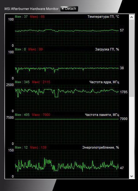

Всем привет. Прикупил 2080Ti, прогнал ее в автотесте на разгон, Afterburner построил кривую. Но почему-то частоты скачут в очень большом пределе (от 1350 до 2050). С чем это может быть связано?

tonygks писал(а):
довольно безграмотное сравнение. Большую часть эффекта дала водянка на ЦПУ, которая убрала источник тепла над бекплейтом и начала нормально выгонять горячий воздух из зоны над ВК. Ну и в R5 закрытая передняя крышка играет большую роль по сравнению с открытым CM. Хотя заслуг нового корпуса полностью не умаляю(большие вертушки, габариты общие и т.д.).
все железо которое было в первом фото, перекачевало в h500m, при замере температур, водянки небыло, 2(200) на вдув один(140) на выдув. разница была уже ощутима. Когда поставил водянку, 2080 уже отдал по гарантии) и с ней сравнить не удалось, но там бы еще меньше было, я так думаю.
i7 6700k\Asus z170-A\32gb ddr4 hyperX\2070s Msi Trio\ssd 1tb evo850\1tb evo860\512 evo970\CM H500M\ Rog Thor 850w Platinum.

vanyaindigo в настройках панели инвидиа выберите режим управления электропитанием - максимальная производительность
Регистрация: 16.03.2005
KIPer, этот режим выбран. Power Limit могу поднять до 115%, это поможет? Надо ли как-то крутить напряжение?
Если частоту задавать вручную, вроде бы частота выравнивается (сейчас в районе 1725-1710).
А дверцу открыть, и заглушки сверху убрать не пробовали?
12900k//32//3080
Регистрация: 05.11.2018
Откуда: Находка
Если открыть дверцу и снять передний пыльник то температура падала до 76, была возможность поставить 1 (140)на стенку, прям на против карты, температуры тогда были 74)

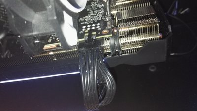

Купил 2060 от палит, в стресс тесте фурмарк вроде всё хорошо, но тескстолит прям ужас какой горячий, как сковородка, градусов 70-80 точно есть на ощупь. Так и должно быть? Страшно как то даже игры запускать)
PS: Мб я как то не правильно подключил питание? На блоке кабеля 6+2 пин, так я их и воткнул. Пиание видюхи 8 пиновое.
PS2: Ещё кабель питания вентиляторов по колхозному намотан вокруг радиатора, поплава ему будет)
пвх там скорее всего и "поплава" ему будет если до 140 нагреть
