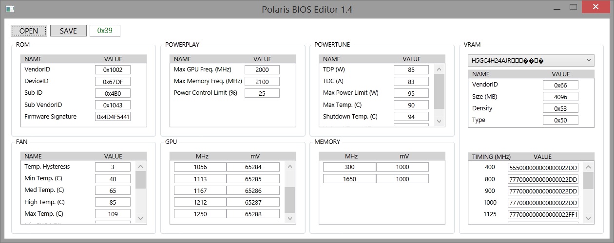

Народ. Сталкивался кто с троттлингом на карте Asus Rx 470 4Gb Strix? При температуре 66-69 градусов частота обваливается до 300MHz. Возможно ли это исправить правкой биоса? Прошивкой биоса от другой карты? Бесит этот момент в карте, тк чтоб удержать температуру 62-64 градуса вентиляторы до 75% раскручивать приходится(напругу понизил). Шил 2 биоса от данной карты, которые нашел, на обоих есть такая проблема.
Регистрация: 27.06.2008
Откуда: Таганрог
Alesy747 Запускаете MSI AFB и ползунок температуры двигаете на 85, PL +50%.
Регистрация: 27.11.2016
Ну это уже давно сделано, только троттлинг от этих манипуляций не проходит, как был на 66-69 градусах, так и остался.
Регистрация: 19.03.2008
Откуда: Беларусь
Если у вас такой биос, то не удивительно, лимиты может стоит повысить
Asus.jpg [ 155.57 КБ | Просмотров: 3953 ]
