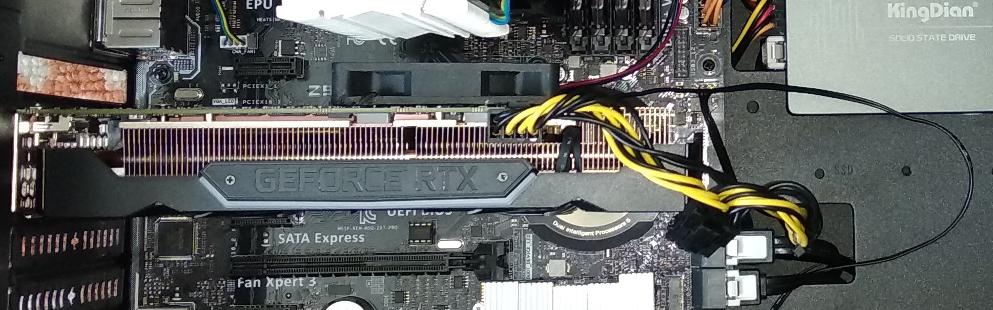

d1shd
Я положил сверху небольшой вентилятор,что бы vrm охлаждал
IMG_20190507_152252.jpg [ 626.63 КБ | Просмотров: 732 ]

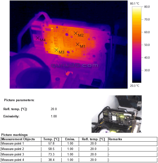

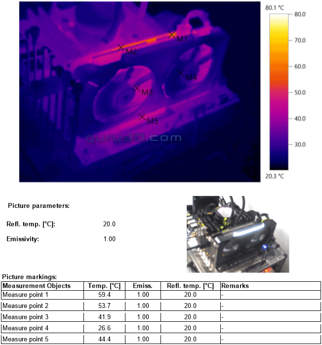

d1shd все же не надо делать из мухи слона. Температура не лёд, но и не критическая.
untitled-1.png [ 171.86 КБ | Просмотров: 725 ]
untitled-2.png [ 163.79 КБ | Просмотров: 725 ]
Открытый стенд и что запускали?
Регистрация: 08.03.2007
Fox69
Да, открытый, впрочем как и при тестировании других видеокарт. Подробнее: https://www.guru3d.com/articles-pages/p ... iew,1.html
